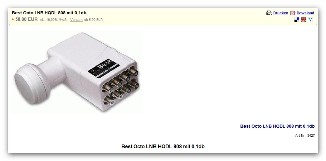

Bestell dir dieses L N B für ( bis zu ) 8 Teilnehmer und fertig.

Wenn du das von mir empfohlene Okto-LNB montiert hast, muß die Schüssel wieder exakt auf Astra 19,2 Grad ausgerichtet werden.
....und für 8 mögl. Receiver sind leider auch 8 Kabel dann unumgänglich.

zusammengefasst: ich besorge mir ein neues LNB und eventuell noch eine Halterung für die Schüssel, schalte die Zuleitungen direkt durch (auf die beiden anderen Leitungen kann ich verzichten, wie gesagt, aufgenommen wird sowieso kaum noch) und leg mir einen DVB-S Receiver
und mein Bekannter kommt nicht drumherum sich eine weitere Leitung zur Schüssel zu legen um sein fünftes Gerät entweder direkt über ein größeres LNB an zu schließen oder um einen größeren Verteiler zu besorgen (was aber nicht viel Sinn macht, da dann wohl kein passivier Verteiler mehr ausreicht..)
