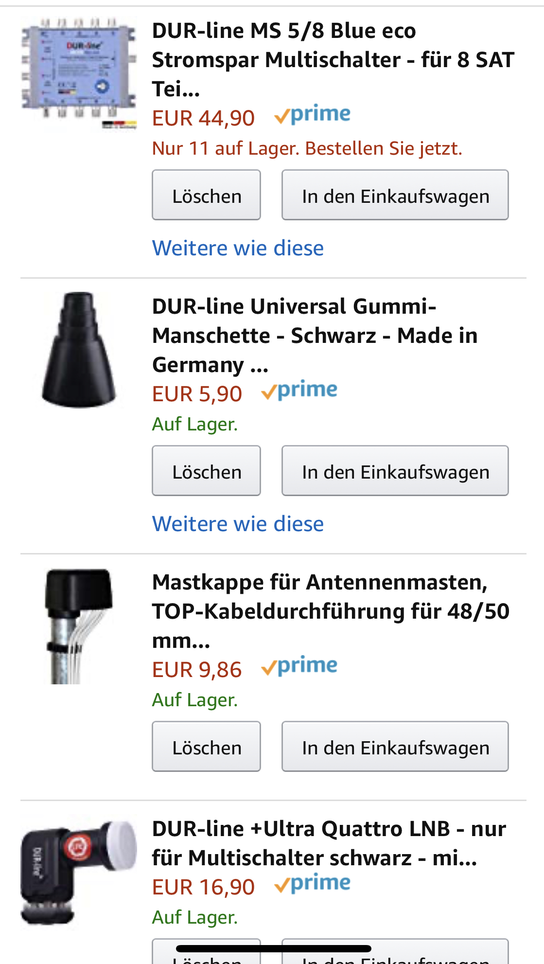

Also aktueller Stand ist wie gesagt, dass der Elektriker aus den verschiedenen Räumen die insgesamt sechs Kabel hoch in den Dachboden gelegt hat, damit ich da jetzt eine Schüssel anbringen kann. Außerdem liegt auf dem Dachboden dafür noch ein Erdungskabel was im HWR auf die Potenzialausgleichschiene geht.
Multischalter, LNB, Schüssel etc. habe ich mir schon rausgesucht (siehe Bilder).
Leider hat der Elektriker nur 2 der 6 Kabel auf die Süd-Seite gelegt, wo die Schüssel hinkommt. Die anderen 4 liegen auf der falschen Nord-Seite und sind zu kurz.
Wenn ich das richtig sehe, brauche ich jetzt also noch
1. vier Kabel, die vom LNB durch das Dach in den Multiswitch gehen
2. vier Kabel als Verlängerungen, um von den vorbereiteten Kabeln auf die richtige Seite zu kommen.
Also vielleicht 8 Kabel von denen:
https://www.amazon.de/dp/B00CL8FEKU/ref=cm_sw_r_cp_api_i_lCsYDbWZD4PQ2
Und vier solche Adapter für die Verlängerungen?
https://www.amazon.de/dp/B074131Z6D/ref=cm_sw_r_cp_api_i_-DsYDb04R140D

Du brauchst den Multischalter auch. 8er LNBs sind Müll und dein ausgewähltes "Quattro" geht auch nur für Multischalter.
Für direkte Verkabelung wären "Quad" LNBs die richtige Wahl.
Aber dein Plan ist schon genau richtig.
Quttro-LNB und 2 bzw. 4 Leitungen zum Multischalter.
Der hat dann 8 Ports für deine 6 Hauskabel.

Quattro braucht immer 4 Kabel, für Astra je eins pro Sat-Ebene
Korrekt, keine Ahnung warum ich 2 geschrieben habe. Hatte mich wohl von einem Post weiter oben ablenken lassen.
