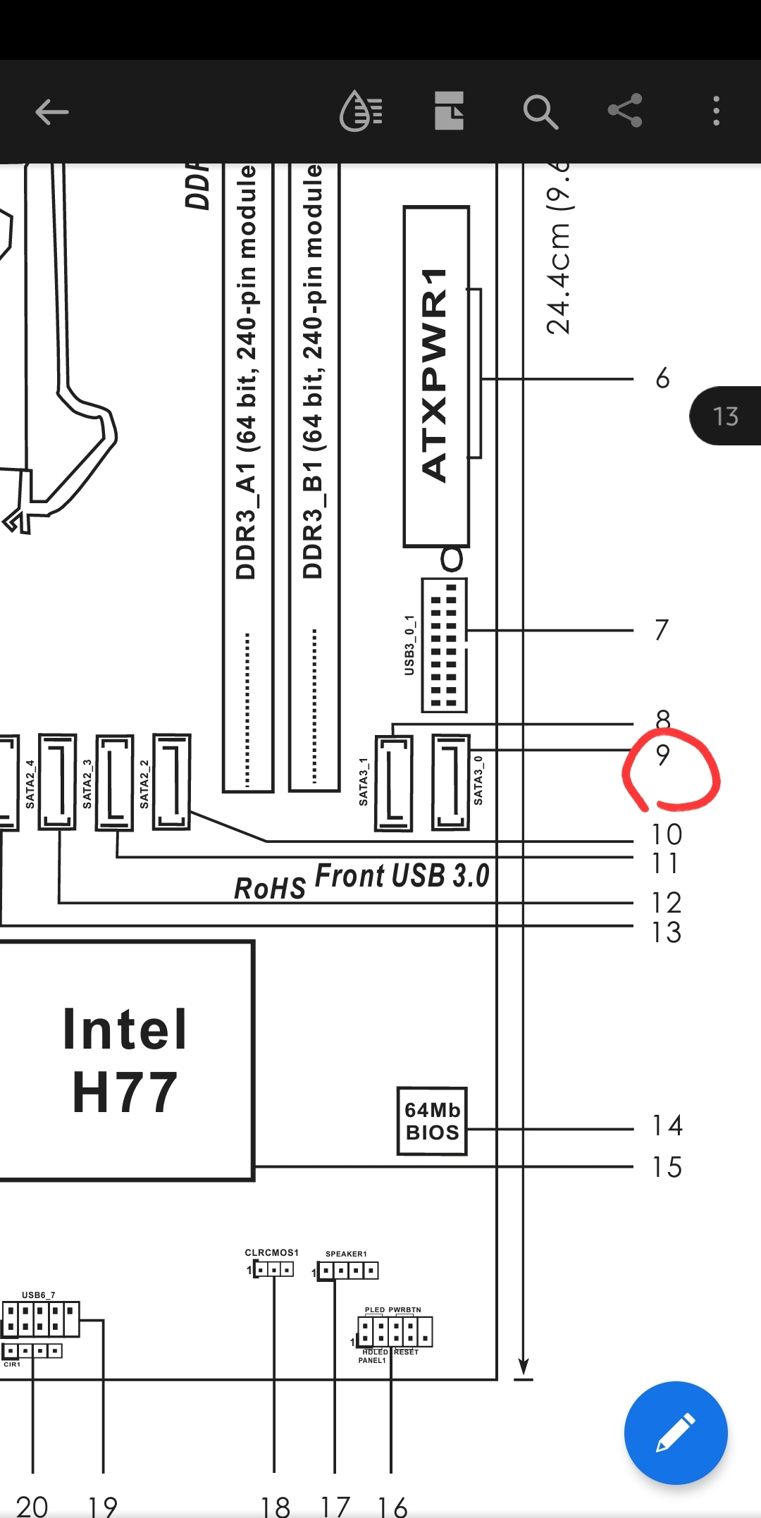

Die SSD wird dann an Position 9 auf dem Board angeschlossen

Hallo bisy, ist das richtig, eine interne SSD an Stecker 9 anzuschließen, dachte die wird so angeschlossen wie eine HDD. Hatte mal ein Foto gesehen, da sahen m. E. die Anschlüsse so aus, wie auf eine SATA HDD. Oder irre ich mich da? Sollte ich das mit einer SSD mal machen, würde ich sie mit einer Halterung einbauen. Aber bis es soweit ist, wird noch viel Wasser den Rhein herunter geflossen sein. Danke Dir für Deine Mühe. Lt. Chip sollen 250er von Transcend, von Adata und Crucial M550 (250) sehr gut sein. Viele Grüße Michele
Wird sie doch auch.
Ne HDD wird genauso an einem SATA Anschluss angeschlossen, wie die SSD.
Im Bild die Nummer 9 wäre halt nur ein SATA III Anschluß, was für die SSD ja besser wäre.

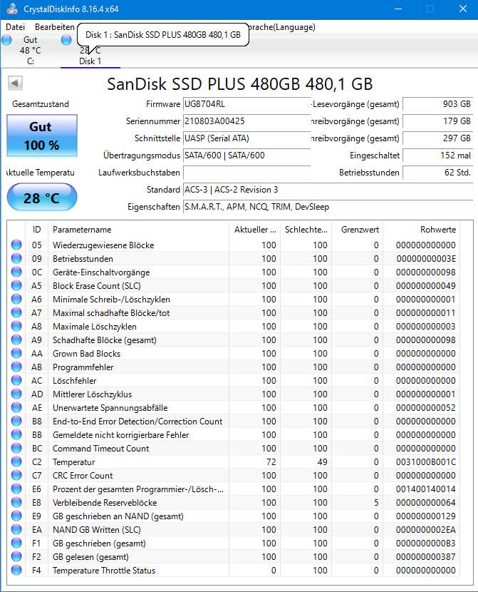

Hab das gerade auch mal gelesen ich habe noch eine SanDisk SSD PLUS 480 GByte SSD die ich eigentlich nie wirklich genutzt habe die kann ich kostenlos beisteuern für das Upgrade ins 21 Jhdt :daumen:
Denn das SSD Upgrade bringt echt viel - weil einfach die Zugriffszeiten wegfallen - das ist im Normalbetrieb oft viel entscheidender als die konstante Übertragunsgrate.
Zwar keine Curcial MX500 aber schlecht ist die SanDisk SSD Plus auch nicht, denke die wird auch kaum Stunden haben.
Ich habe die in einem Apple MacBook gehabt um das auf Linux zu bringen - nachdem da alle Hürden mit FIrmwares und Co überwunden waren, hab ich das aber nie mehr wiklich genutzt - da war halt auch mehr das "Linuxxen" der Spass.
Ich hänge die mal ans System und poste die SMART Werte, bin mir aber recht sicher dass die sehr wenig gelaufen ist.
Anstatt dass die bei mir weiter völlig ungenutzt rumgammelt - und das würde sie sicher - ist es ja sinnvoller, dass die zum Einsatz kommt. Und meine Frau freut sich, wenn mal was vom Elektronikkram aus dem Haus rausgeht und nicht nur reinkommt xD
Ich hab die mal angeschlossen und geschaut - hat 62 Betriebsstunden - also sicher im grünen Bereich. Kommt vielleicht noch 1-2 dazu fürs Löschen - glaub zwar nicht dass ich was wichtiges draufhabe aber mit syncthing und Co wer erinnert sich da schon noch dran ob ich das damals schon installiert hatte.
Wenn Interesse besteht einfach anpingen dann schick ich die am Montag gleich los. (SATA Datenkabel pack ich mit rein auch da hab ich mehr als genug) Denke Stromadapter Molex=>SATA wird man nicht brauchen wenn bereits eine SATA HDD verbaut ist wird das Netzteil wohl da schon Stecker haben.
