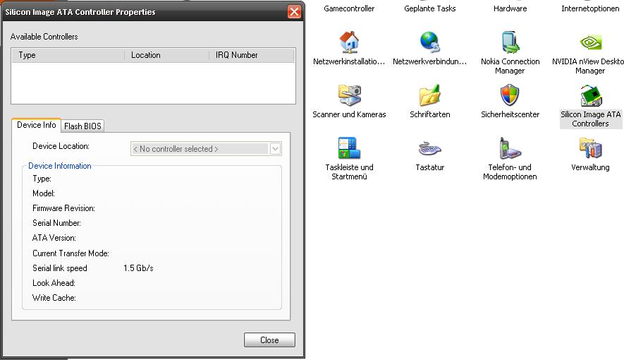

ich habe in der systemsteuerung ein silicon image ATA Controllers symbol bekommen wenn ich da drauf gehe wird nichts angezeigt und ich kann nichts auswählen
im geräte manager wurde Silicon Image SiL 3512SATARaid Controller installiert, auch wenn ich nonraid bei der installation ausgewählt habe

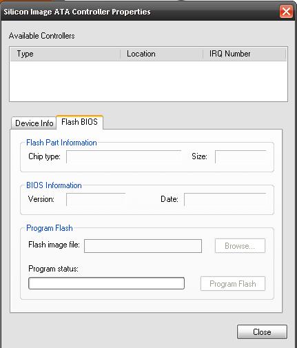

hängt das mit den bildern zusammen ?

EDIT: unter Device info müsste die Platte aufgeführt sein
