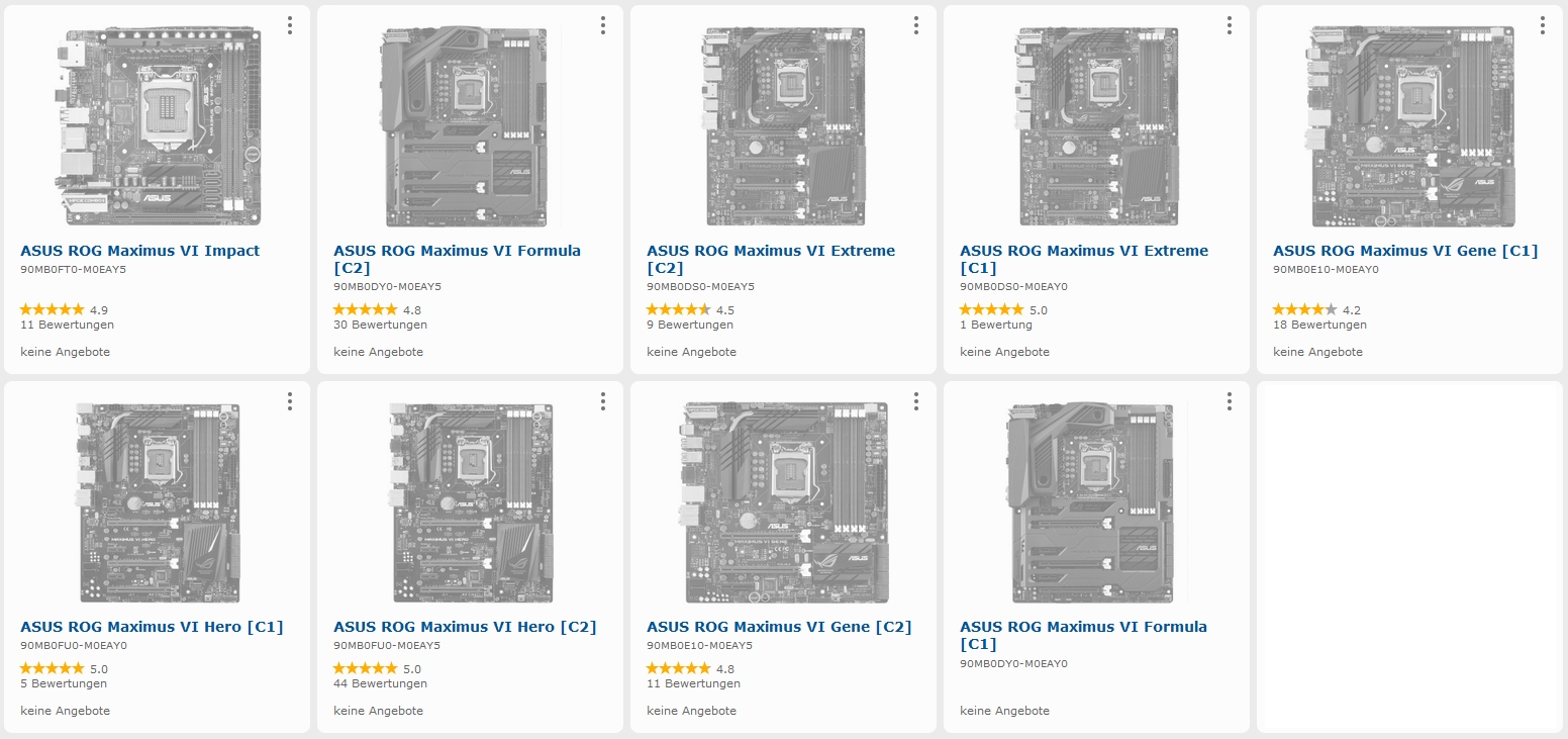

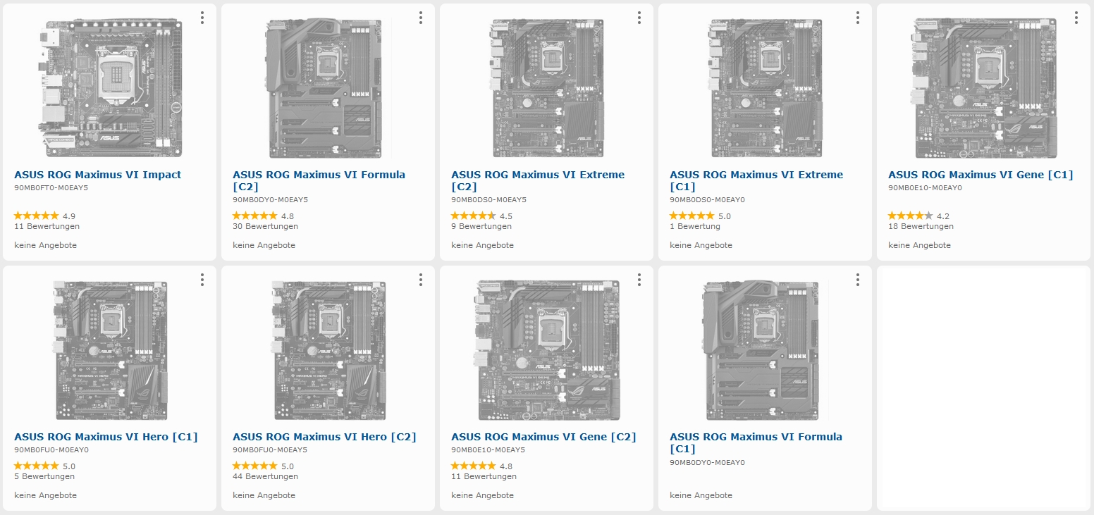

@Nerevar @Slayn es gibt mehrere Asus Maximus VI Modelle. Mindestens vier glaube ich, die sich in der Ausstattung signifikant unterscheiden.
Reaktionen: Mojo1987
