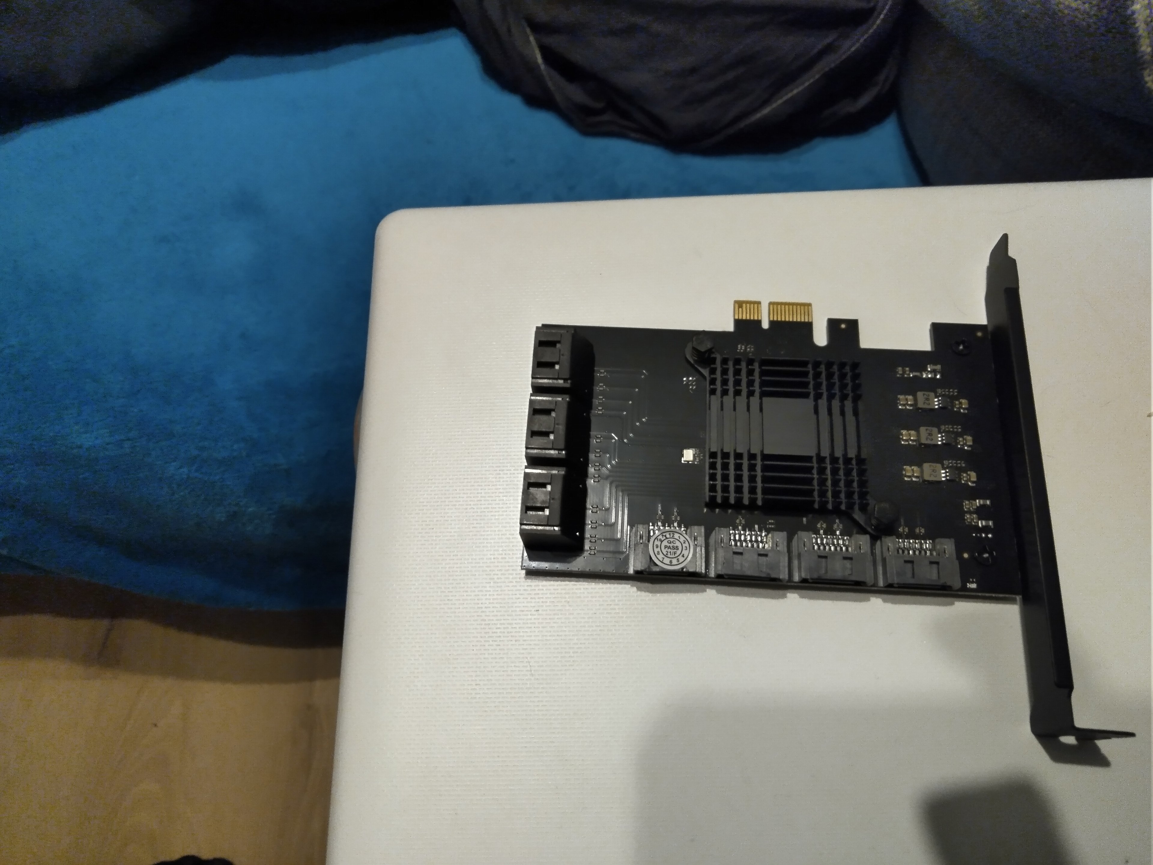

Mein System ist komplett neu. Habe mir eine NoName SATA-Erweiterungskarte (PCIe x1) über Ebay gekauft. Eingesteckt, läuft ohne extra Treiber. Das Problem ist:
Wenn ich 2 Festplatten über die doppelten Anschlüsse anstecke, werden mir beide im Windows angezeigt. Wenn ich eine an einem doppelten und eine an einem einzelnen anstecke, zeigt es nur eine der Platten an, ebenso wenn ich mehrere an den einzelnen anstecke. Die zweite Festplatte erkennt es zwar in der Datenträgerverwaltung, kann die Platte aber nicht initialisieren. Muss ich da im UEFI was aktivieren? Habe auch versucht ein Blu-ray Laufwerk anzustecken, mit dem gleichen Ergebnis.​
Mainboard ist das ASUS TUF Gaming B660-Plus WIFI D4. Der Controller steckt im Port PCIEX1 (G3)_1, habe aber auch den zweiten schon getestet mit dem selben Ergebnis. Ansonsten ist noch eine SSD verbaut (WD SSD Blue SN570 500 GB M.2 2280 PCIe 3.0 x4 (WDS500G3B0C)), die steckt im Port M.2_1. Treiber sind aktuell, die der SATA-Karte sind einfach die Windows-Treiber. Im Gerätemanager wird sie auch erkannt.

Da ist sehr wahrscheinlich ein Port-Multiplier (wie ein JMB575 o.Ä.). Damit werden oft keine optischen Laufwerke unterstützt und um alle Anschlüsse zu nutzen, braucht man evtl. zusätzliche Treiber.

Support FIS switch or command switching based on port multiplier.
Das Asus TUF Gaming B660-Plus WIFI D4 hat vier SATA-Anschlüsse? Die reichen nicht?
Die Karte hat 10 SATA-Anschlüsse, läuft aber über eine PCIe x1 Schnittstelle.
Damit kannst du unmöglich alle 10 SATA-Anschlüsse mit voller Geschwindigkeit betreiben.
Das wird nur eine Art Multiplexer sein.
Laut Bild könnte es so was oder ähnliches sein: https://www.amazon.de/dp/B09F2NCZN9/ für 57€
ASM1166+JMB5xx

Laut Hardware ID ist es eine Asmedia 106x SATA Controller. Bin da auf diese Seite gestoßen: https://www.driveridentifier.com/scan/download.php/download/503422677/7EBCB7674A1C483DA3AC8DA0BA0E94C0/PCI\VEN_1B21&DEV_0612
Mehr konnte ich nicht rausfinden. Traue mich aber auch nicht irgend einen Treiber dafür auszuprobieren.

Ja, genau, so eine ähnliche ist es. Die Sache ist aber nicht die, dass die Platten nicht mit voller Geschwindigkeit laufen, sondern dass sie gar nicht erst erkannt werde, wenn mehrere an den einzelnen Anschlüssen stecken. An den doppelten funktioniert das.
Aber ein Multiplexer splittet das Signal, richtig? Da müsste man doch trotzdem alle Festplatten sehen.

Oje. Ich besitze eine ähnliche Karte. Sagen wir mal so, es war nicht einfach, eine zu finden, die dann auch vollumfänglich funktioniert hat. Von günstig bis teuer, alt bis neu, verschiedene Chips, unterschiedliche Hersteller, alles probiert.
Alle Foren durchsucht, mit und ohne Treiber, anderer Steckplatz, anderer PC usw. Die Probleme waren auch vielfältig (Nicht erkannt, extrem lange Bootzeiten usw.).
Ich habe bis heute keine Ahnung, warum es Schwierigkeiten gab.

Ich habe ne ähnliche Karte, allerdings nur mit 4 SATA Anschlüsse, die funktionieren alle 4 auch mit Blueray Spielern. M.W. Setzen alle dieser billig Karten bei mehr als 4 SATA Ports auf Port multiplier und damit fangen die Probleme an.
wenn Du sowas brauchst, Kauf Dir einen ordentlichen HBA auf Basis LSI 9300 o.ä.

du kannst es ja mal mit Linux ausprobieren
im AHCI Modus, sollten die Laufwerke erkannt werden
es kann aber mitunter sein das die Ports in einer bestimmten Reihen Folge belegt sein müssen (der erste Port darf nicht frei sein oder so was)
optische Laufwerke waren beim Asmedia ein Problem unter Linux gabs dann irgend ein Flag um alte Atapi befehle zu blockieren die den Controller zum Absturz bringen würden

Schau mal, ob du während des Posts mit Strg+M in ein Menü der Karte kommst. Vielleicht gibt es dort etwas Nützliches.
