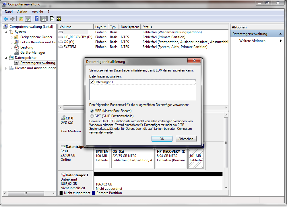

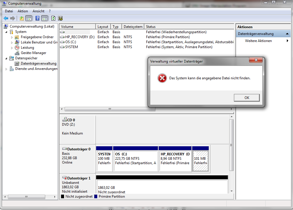

Ich habe eine neue SATA-Platte (Seagate Barracuda 7200.11, 1TB) für meinen PC und wollte diese als zweite Festplatte, hauptsächlich zur Datenspeicherung anschließen, allerdings kommt in der Datenträgerinitialisierung immer die Fehlermeldung, dass die angegebene Datei nicht gefunden wird (siehe Bilder)

Wenn die Screenshots stimmen, hat Dein System eine 2 TB Platte erkannt.

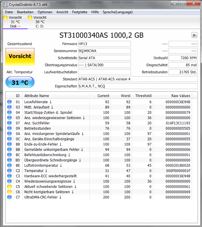

Poste doch bitte mal den Screenshot von CrystalDiskInfo (einfach auf den Link klicken, eine ganze Weile warten bis die zip Datein der Portable Edition automatisch downgeloaded wird, die hat anders als der Installer keine AdWare, die zip speichern und irgendwohin komplett entpacken, dann DiskInfo.exe/DiskInfoX64.exe dort starten) für die Platte, ziehe aber bitte das Fenster soweit auf, dass alle Attribute und auch die Rohwerte vollständig sichtbar sind.
Ich habe jetzt mal die Treiber geupdatet, das hat zumindest die Fehlermeldung geändert.
Jetzt heißt es in der Datenträgerverwaltung statt "Das System kann die angegebene Datei nicht finden" folgendes:
"Datenfehler (CRC-Prüfung)"

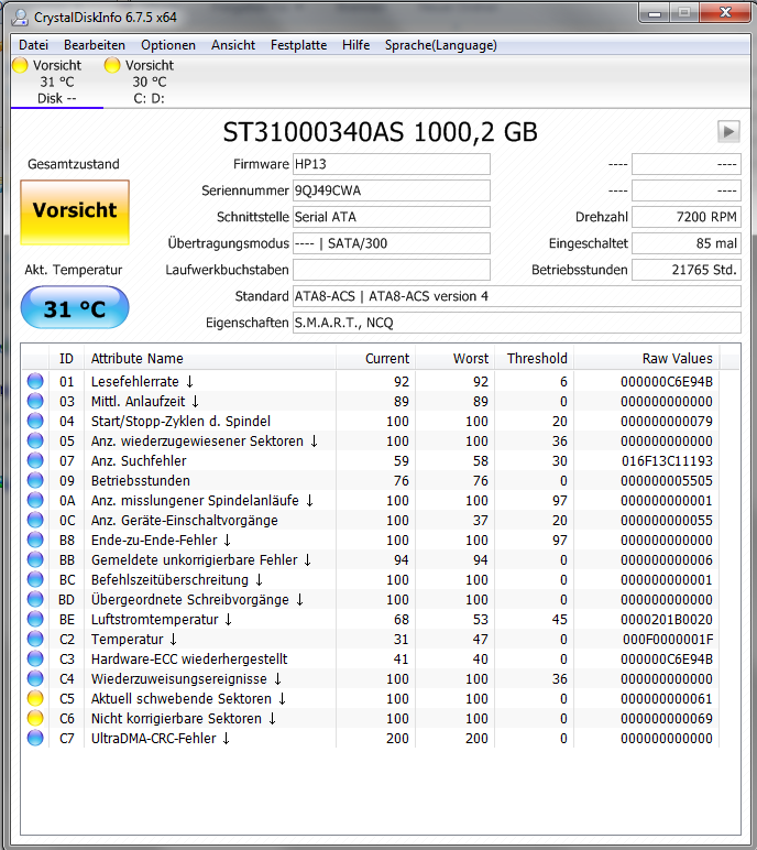

Poste auch noch mal den Screenshot von CDI für die andere HDD, da steht ja auch schon Vorsicht.
