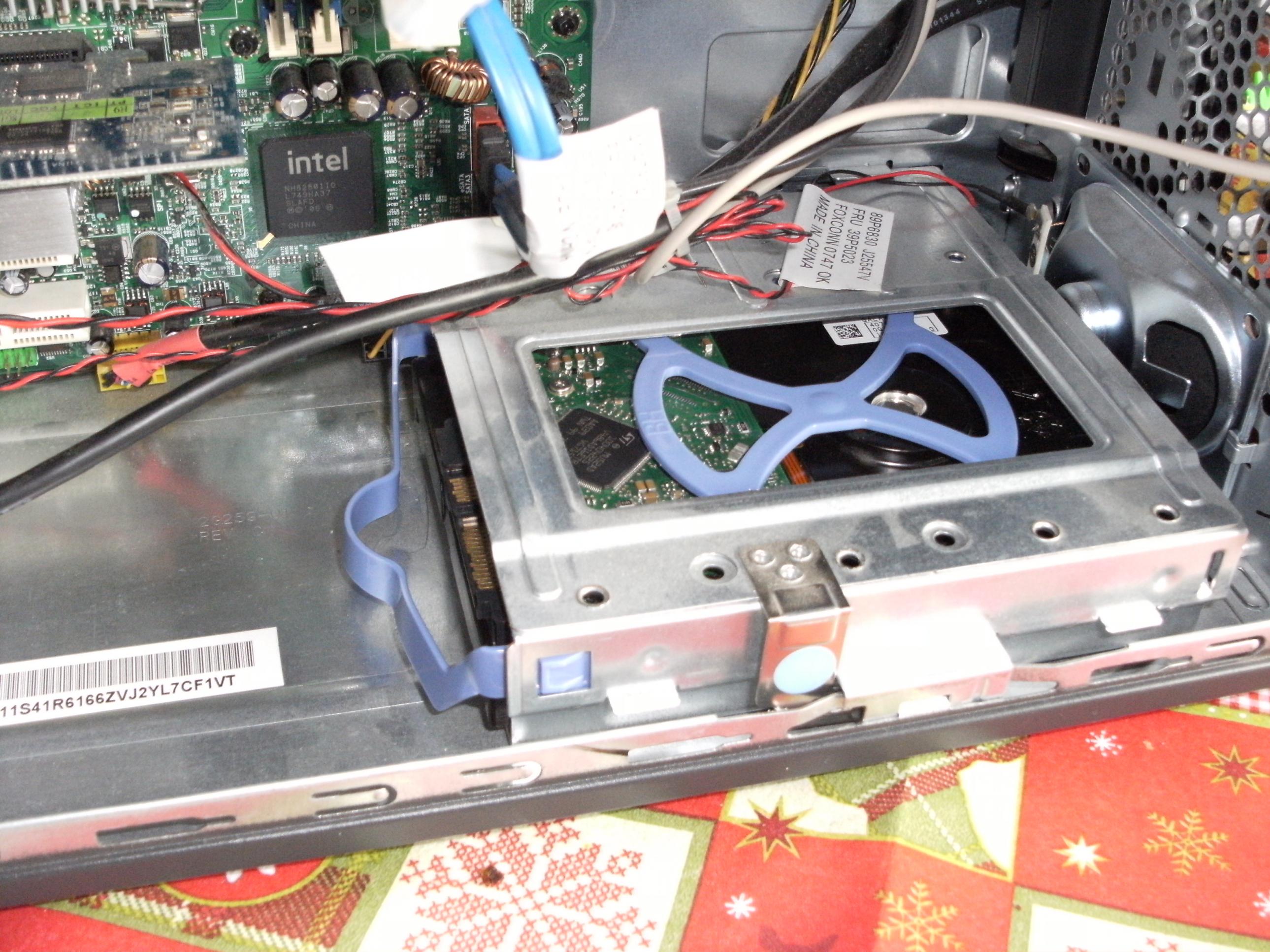

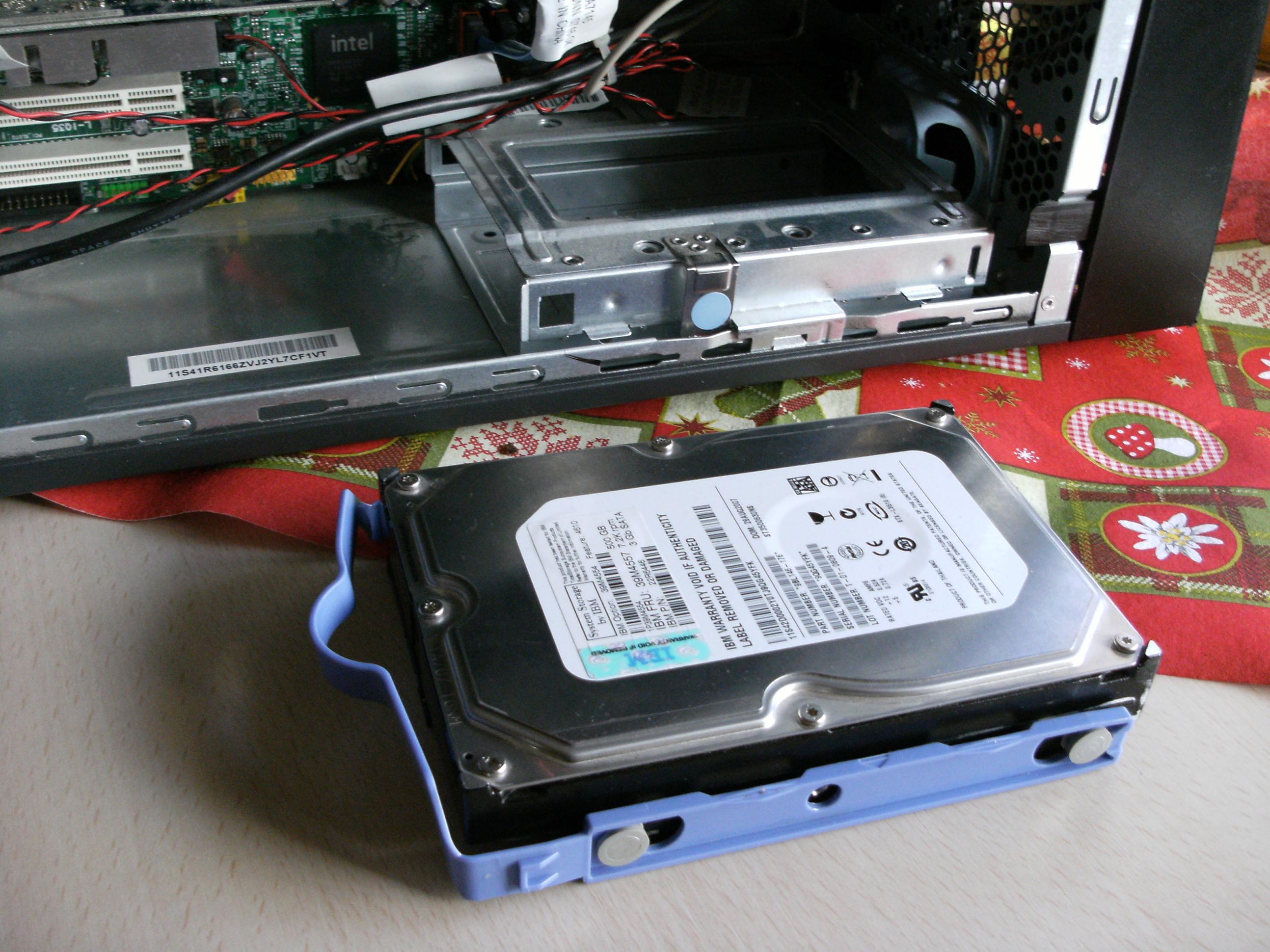

bin neu hier und möchte erstmal loswerden, dass ich dieses Forum echt klasse finde! :daumen: Habe mich bereits durch einige Threads gelesen und konnte somit immer passende Lösungen für meine Probleme ausfindig machen. Habe auch bereits zu meinem jetzigen Problem recherchiert, allerdings bin ich auf keine eindeutige Lösung gestoßen, da die Meinungen da scheinbar auseinander gehen:
Ich möchte die alte 500GB HDD (SATA von IBM) in meinen neuen PC-Tower einbauen. Allerdings ist der Festplatten-Steckplatz des Gehäuses so konzipiert, dass sich die Festplatte nur "verkehrt herum" (mit dem Label nach unten) in die Halterung verbauen lässt. siehe Bilder:
Ich habe gelesen, dass man die Festplatte in der Stellung verbaut lassen soll, in der sie "eingefahren" wurde... und bisher war sie halt in der üblichen Stellung veebaut (Label nach oben). Kann man alternativ evtl. Festplatten-halterungen nachrüsten damit ich das Teil korrekt verbauen kann?

die (Metall-)Halterung im Gehäuse ist leider genietet. Und der Kunststoffrahmen lässt sich nicht anders rum montieren weil die festplatte 1. nicht anders rum reinpasst und 2. die kabel sich so nicht einstecken lassen würden
Da kann man nichts umdrehen, Rahmen scheint fix zu sein. Eine neue Platte im Slim-Format passt evtl 'richtig herum'.
Ansonsten mit Moosgummi-Platten einschieben, ist schliesslich nur ein einfacher Rahmen.
Was es mit der anderen Stellung aufsich hat kommt wohl aus den 90ern, wo die Qualität noch nicht so gegeben war. Ansonsten ändert sich aber nichts für die Festplatte, da die Lese/Schreibköpfe schwebend über die Platter fahren und der Motor immernoch in die gleiche Richtung dreht.
lg
fire
ps: Anschlüße zur Front gedreht könnte wohl passen, wenn man den Speaker wegnimmt. Unnötiger 'Riesen'-Magnet, hat da rein technisch sowieso nix zu suchen :)

ich denke ich werde mir letzten Endes einfach einen Einbaurahmen in das Gehäuse montieren so das sich die Festplatte korrekt positionieren lässt. Lieber kein Risiko eingehen...

die genaue Festplattenbezeichnung kann man ziemlich gut den Bildern entnehmen...
Es ist eine Seagate, sieht man an der Bezeichnung ST...

Habe letzten Endes eine simple Lösung gefunden: Ich habe einfach die violette Kunststoffhalterung weggelassen und die HDD in den Einbauschacht geschoben. Hat gut reingepasst, jedoch lässt sie sich so nicht durch die gehäuse schräubchen fixieren da keine löcher vorhanden sind. Jetzt sitzt sie so mehr oder weniger lose in dem einbauschacht. Aber sie läuft :D
