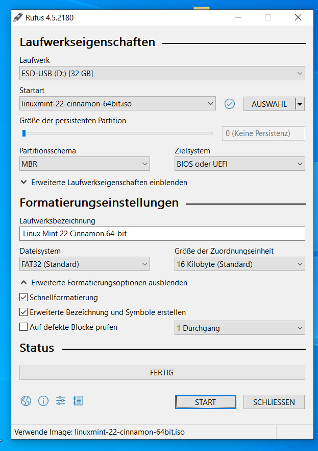

Dann zeig mal die Einstellungen, die du in Rufus vorgenommen hast.
Nicht dass du da den GPT Modus eingestellt hast.
Hier die Rufus einstellungen. Hatte beides ausprobiert, MBR und GPT beides nur am richtigen rechner von 2022 funktioniert, beim alten nicht.

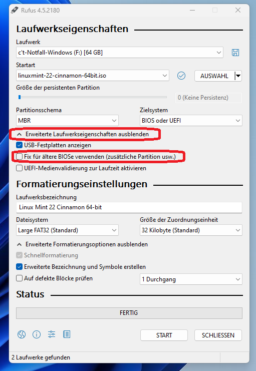

Versuch mal in Rufus Erweiterte Laufwerkseigenschaften > Fix für ältere Biose verwenden.
@Ponderosa geht es dabei nicht nur darum, das der Stick zum installieren dann gebootet werden kann? Ich hatte das jetzt so verstanden, das der Stick schon gebootet wurde, damit auf eine USB-Festplatte Linux installiert wurde, nach einem Neustart sich das am HP Rechner aber nicht booten lässt.
Wiederum an dem nicht HP Rechner ken Problem ergibt das installierte zu booten.
