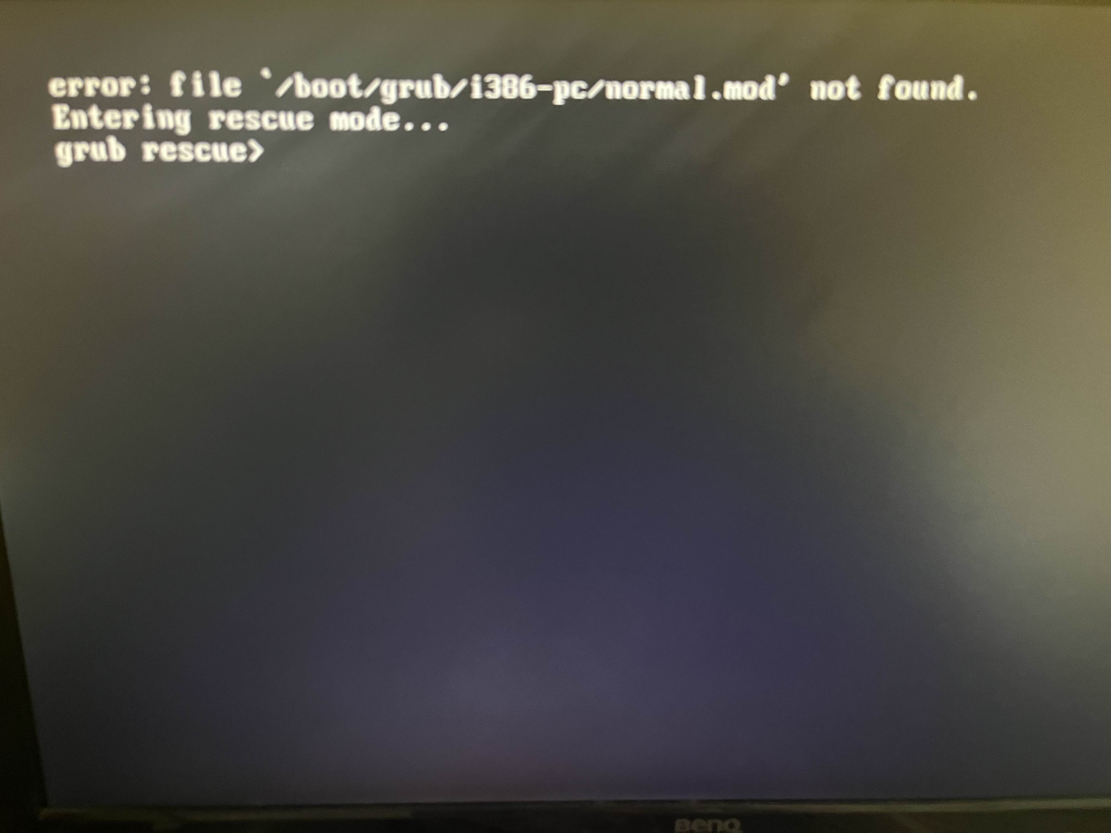

Ja aber bei linux ist es ja so, dass es bei meinem älteren PC die fehlermeldung kommt Normal.mod nicht gefunden und bei meinem richtigen PC bzw Rechner bootet Linux komplett ohne fehler
Worauf eigentlich auf der "defekten?" oder auf der USB Platte?

Er hat aber ne externe Festplatte, wo er Linux installiert hat und die geht ja am alten und am neuen PC, am alten startet Linux allerdings nicht, sondern es gibt ne Fehlermeldung.

Dominik906 schrieb:
Ja, nur das ist kein Linux Fehlermeldung. (noch nie gesehen oder von gelesen)
Edit:
wenn mans sucht, scheit Grub aber so ne Datei zu haben. Das Bios/Uefi von dem HP hat irgend ne Macke oder macht was Falsch, denn das ist der, der nicht will.
Auf der USB Platte. Ja klar hier ein Foto
Wenn es geht den CSM /compatibility modus einzuschalten, das könnte einfacher sein. nach den genannten Beschreibungen, die man findet wenn man so eine Fehlermeldung hat. scheint es mit dem UEFI zusammenzuhängen.
Also bei der Kiste könnte es sein, das es besser ist das UEFI wegzuschalten (csm an) (und dann wegen der einfachheit nochmal installieren)
Die Kiste hat noch kein CSM - EFI und weiteres Gedöns.
Versuch mal im Compatibility Mode zu installieren.
Denke ich eher nicht um ehrlich zu sein weil es bei meinem richtigem pc ja klappt
Soll ich versuchen mal in 32x Bit zu installieren?
