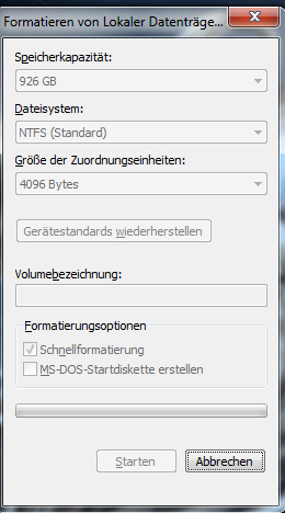

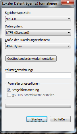

Ich habe mir vor kurzem eine 1TB SATA Festplatte gekauft und es in ein DVR gesteckt. Nach ein paar Tagen, sah ich, dass die Festplatte nicht mehr arbeitete. Also sie funktioniert noch, man kann sich mit ihr verbinden, doch wenn ich sie formatieren will, bleibt sie bei 6% hängen.
Will es normal starten:
Dann bleibt es hängen.
Es wird als Datenträger E: angezeigt.

Sicher, dass das DVR mit NTFS umgehen kann und das die Größe der Zuordnungseinheiten mit 4096 korrekt ist? Die Platte mal an den USB Port eines Rechners gehängt!?
