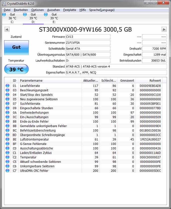

ich habe in meinem PC ein RaidSonic ICY IB-390StUSD-B 3,5" Gehäuse mit der Seagate Archive 8TB HDD, und da funktioniert das Hot-Swap nur selten bzw. 2-3 Tage nach dem Neustart, angeschlossen ist sie am Intel SATA Controller, glabt ihr es würde was nutzen wenn ich den Treiber einmal deinstalliern und wieder installieren würde?
Dann poste doch mal den Screenshot von CrystalDiskInfo für die Platte, ziehe aber bitte das Fenster soweit auf, dass alle Attribute und auch die Rohwerte vollständig sichtbar sind. Vermutlich gibt es Kontaktprobleme, Hinweise darauf sollte man hoffentlich auch in den S.M.A.R.T. Werten finden können.
Das Bild ist zwar schon etwas älter aber ich weiss das der Wechselrahmen nicht 100% funktioniert, aber wiso funktioniert er nur ein paar Tage nach dem Reboot?
Vielleicht den Rahmen entsorgen. Du hast erhebliche Kontaktprobleme. 24000 gemeldete UDMS CRC Fehler. Die entstehen, wenn Kontakt zwischen Laufwerk und SATA Port am Board nicht ordentlich ist.
Neben den Ultra-DMA CRC Fehlern gibt es auch 0x426 = 1062 Ausschaltungsabbrüche, also unerwartete Spannungsabfälle und das bei 1289 Einschaltvorgängen, was auch nicht gerade für einen sicheren Kontakt der Pins der Spannungsversorgung spricht. Vergiss nicht das die SATA Anschlüsse nur für eine beschränkte Anzahl von Steckvorgängen geeignet sind, bei vielen Intel SSDs sind 500 spezifiziert und irgendwo hatte ich auch mal nur 250 gefunden, also insgesamt nicht so gewaltig viele. Wechselrahmen sind auch nicht wirklich dafür gedacht dort täglich eine andere Platte einzusetzen, sondern damit man defekte HDDs austauschen oder zu kleine gegen größere ersetzen kann ohne das Gehäuse öffnen zu müssen.

Ich sehe da noch 2.532 Gemeldete unkorrigierbare Fehler (BB), 972 HighFly Writes (BD), 254 schwebende Sektoren (C5) und 254 Unkorrigierbare Sektoren (C6)
