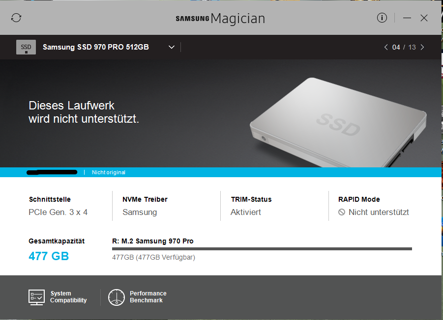

Dann gleich die nächste Frage.
Mir zeigt der Samsung Magician bei meiner eben verbauten M2 SSD folgendes an.
"Nicht Original" (Alle anderen SSDs von Samsung werden in meinem System als original gekennzeichnet)
Kann das an der zusätzlich verbauten PCIe Karte liegen, in der diese verbaut ist?

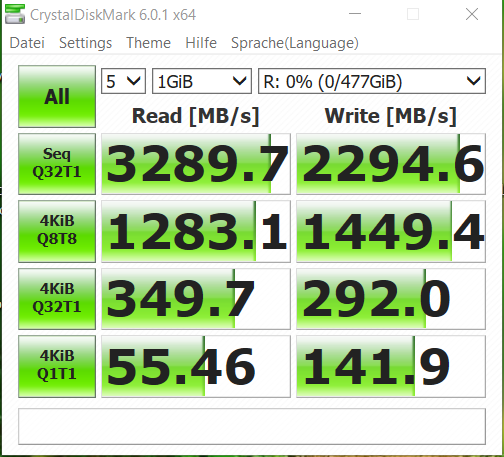

Gerade noch mal getestet, die Werte sollten doch so weit stimmen?
https://www.netzwelt.de/samsung-ssd-970-pro/testbericht.html
Kann geschlossen werden, Fehler gefunden.
Danke an Alle.
(Ab Version 5.3 von Magician wird die 970 Pro als Original erkannt)
AYAlf schrieb:
Wo steht das? Ich lese da "wird nicht unterstützt" und dies ist auch der Fall wenn man eine zu alte Version von Magician nutz, denn natürlich kann das Tool keiner der SSDs kenne die erst später erscheinen als es selbst. Daher sollte man dann immer auch die neuste Version installieren, wenn man sich eine neue SSD kauft. Wobei Magician nur für FW Updates sinnvoll ist, die restlichen Funktionen kann man vergessen.
@Holt neben dem durchgestrichenen Seriencode.
Schade, dass die Software von Samsung nicht selbstständig nach Updates sucht.
