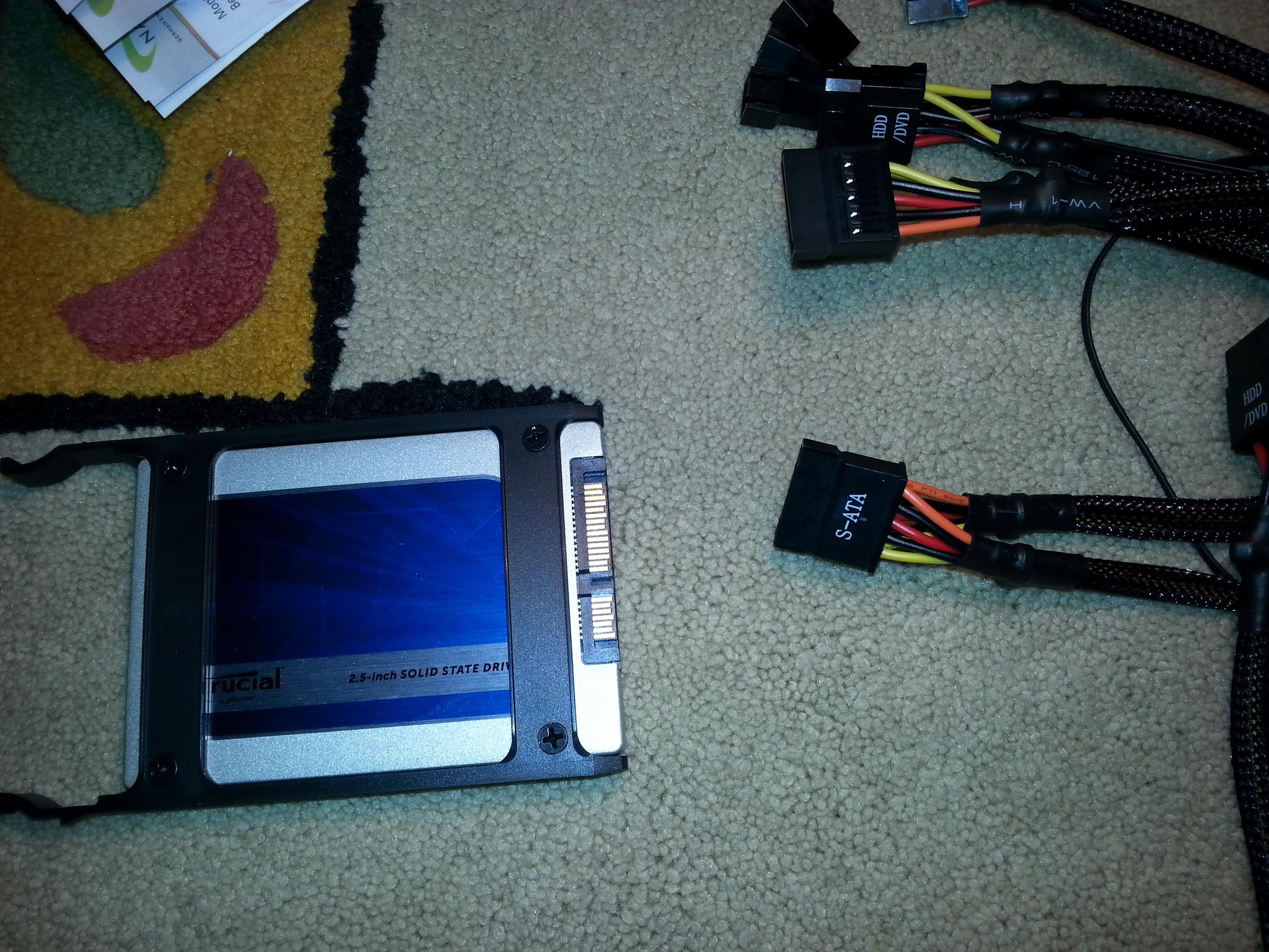

Sata Kabel gehen nicht rein!
- Ersteller ZedMosby
derChemnitzer
Fleet Admiral
- Jan. 2011
- 12.672
hast du mal die Stecker um 180° gedreht (schaue das das L richtig herum ist)

Da sind ja mehrere Sata Kabel dabei und alle passen nicht? Pass blos auf, sonst geht es dir wie hier: https://www.computerbase.de/forum/t...o-abgebrannt-oder-der-stromanschluss.1374578/
Kurt-oe1kyw
- Mai 2012
- 352
Vorausgesetzt das "L" ist richtig herum, dann mit sanfter Gewalt fester drücken, bis der 15pol Stromstecker einrastet.
Auch wenn da nur 5 Adern zu sehen sind, ist der Stecker trotzdem 15 polig.
Kurt-oe1kyw
- Mai 2012
- 352
Ja, der "Trick" ist wohl einmal kurz aber dafür kräftig draufdrücken und dabei nicht verkanten!
Der Stecker "schnappt" dann richtig auf der Platine ein.
Phanos
- Aug. 2005
- 1.319

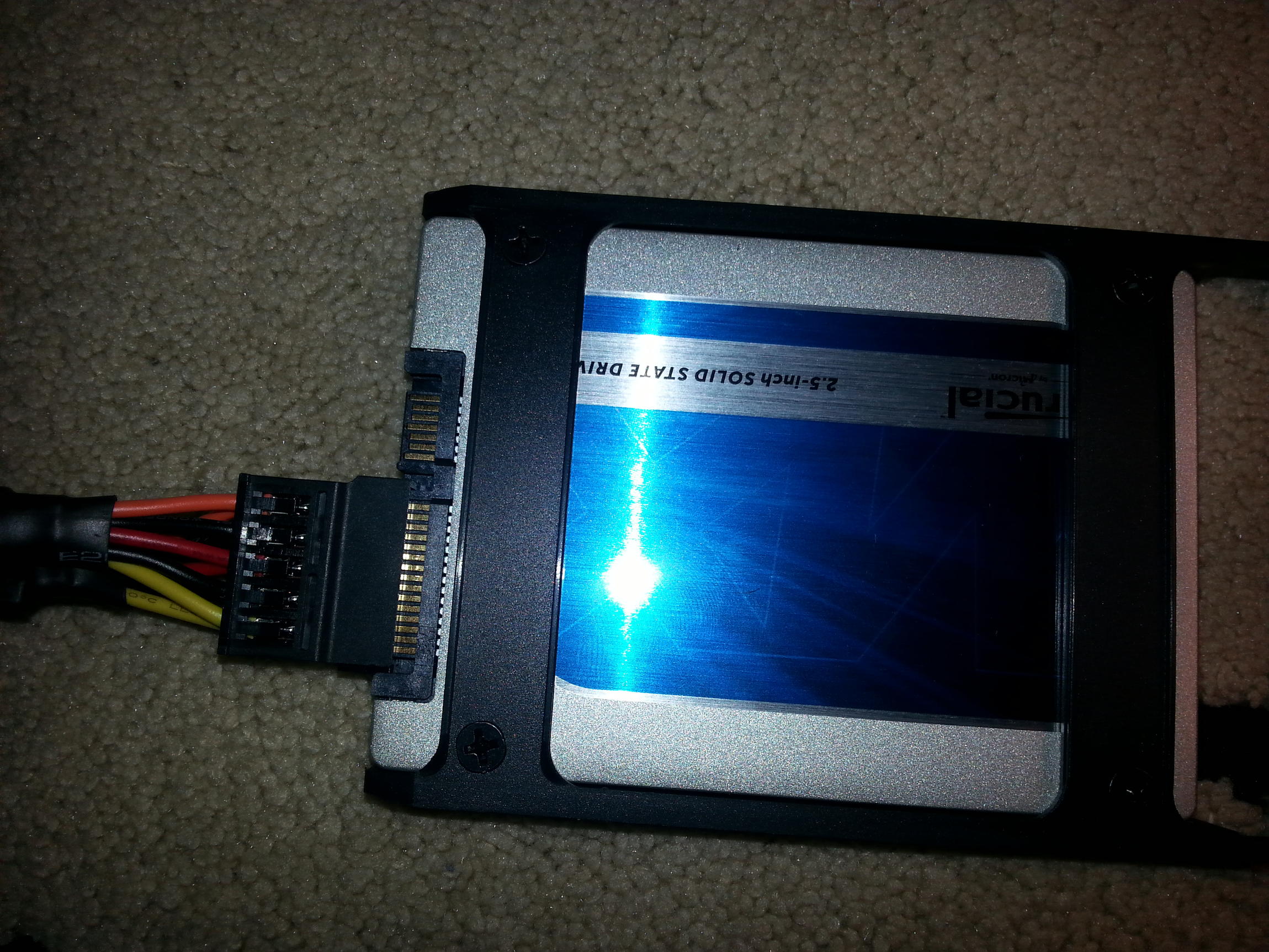

ZedMosby schrieb:Also...ich achte sehr wohl auf die Nase bzw. das L ...es geht nur bis 1/4 rein...mehr nicht..egal wie fest ich schiebe...und das weder in die SSD noch in die HDD -.-
Wenn Das Bild von deinem Problem ist, Du bist nicht Richtig drauf, sag mal siehst Du das nicht ? eins nach unten und dann schlüpft die Federleiste auf die Kontaktleiste.
Es gibt nur noch einen Druckpunkt der überwunden werden muss, dann Sitzt die Federleiste.

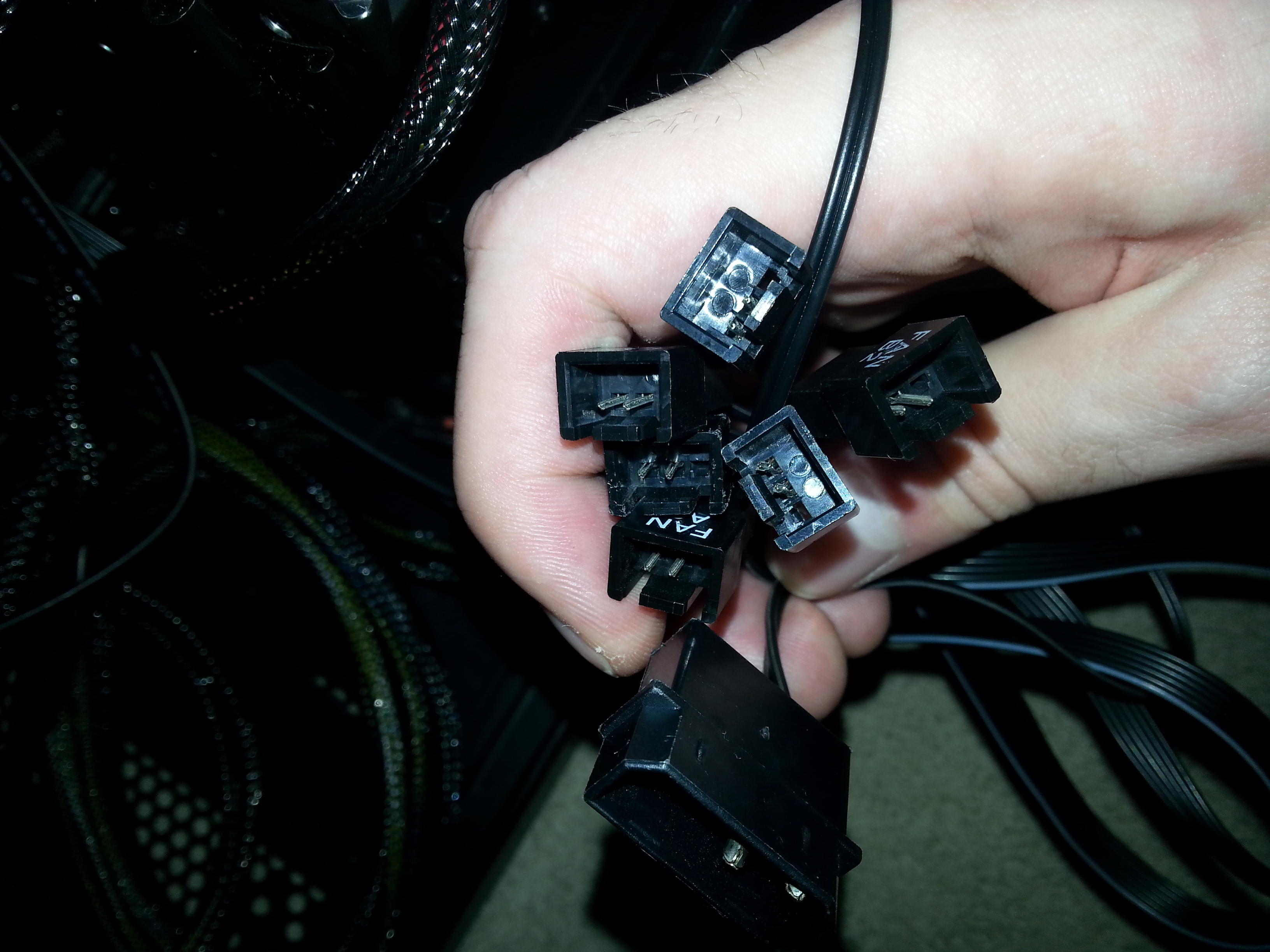

Haha, Jungs...ich hab eim Nanoxia Deep Silence Gehäuse mit 3 Lüftern...die haben insgesamt 6 Kabel mit komischen Stecker und 2 Stäbchen drin. Heißen FAN A1-A3 und B1-B3...wissr ihr wie ich sie anschließem muss? In der Anleitung steht nichts ...

Bitte Foto von den komischen Steckern
Die Stäbchen können kleine Drehpoti sein zur manuellen Drehzahlregelung, oder auch wie bei meinem eingebauten Lüftern Tempsensoren welche auf die Drehzahl Einfluss nehmen.
Ich vermute du meinst die Lüfterbuchsenanschlüsse von der Gehäusesteuerung kommend?
Dann einfach die weißen Molex Stecker deiner Lüfter in die Buchsen stecken.
Die gehen nur in einer Richtung rein, da sind "Führungen" die den sicheren und richtigen Anschluss garantieren.

JA genau...aber mein Netzteil hat gar keine Stecker die dazu passen könnten.

Kurt-oe1kyw
- Mai 2012
- 352
NICHT NT!
Da steckst du die Lüfter an!

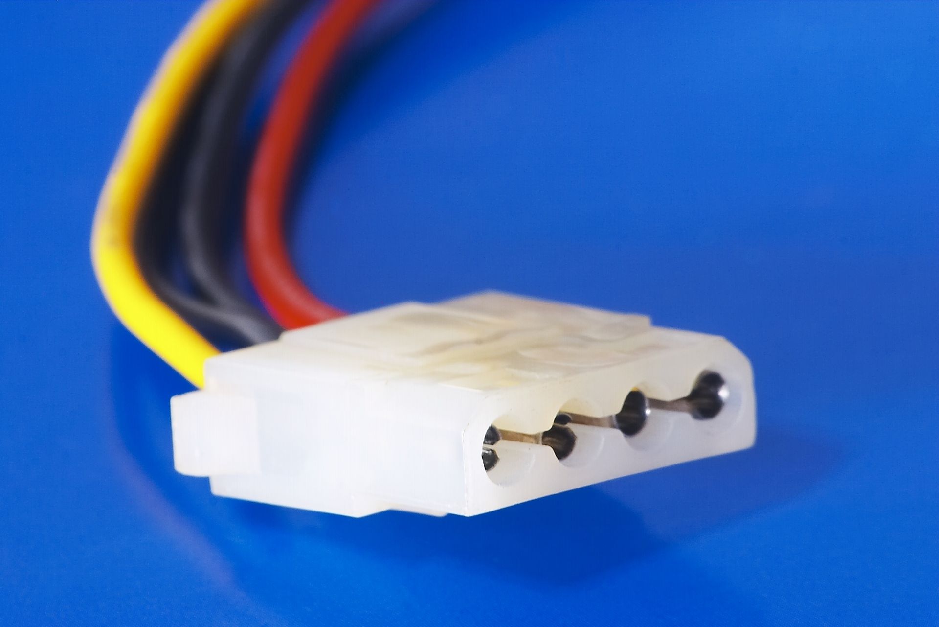

Da ist irgendwo ein 4 poliger Stecker der für das Gehäuse mit dem Netzteil verbunden werden muss.
Dieser führt dann vom Netzteil die Spannungsversorgung zum Bedienpanel am Gehäuse und das stellt dann die Stromversorgung für die Lüfter her über die Stecker in deinen Händen im Bild oben.
Also der breite, schwarze Stecker in deiner Hand wird mit dem Netzteil verbunden
mit so einem Stecker vom Netzteil
, von dort geht es dann über die Gehäuselüftersteuerung weiter über die Stecker A1-A3 und B1-B3 zurück zu den Lüftern
Also Stecker A1-A3 und B1-B3 da steckst du die Lüfter an.
Breiter, schwarzer Stecker in deiner Hand mit 4pol Stromanschluss vom NT kommend verbinden, siehe Foto mein Beitrag
Kapier ich nicht.
Ich habe bereits von den 3 Lüftern , 3 mini-Stecker am Mainboard angebracht. (FAN1,FAN2,FAN3)...die sehen so aus wie der CPU-Fan...
und die Frage war eben, dass ich nicht gewusst habe was ich mit diesen Steckern des Gehäuses anfangen sollte.
Kurt-oe1kyw
- Mai 2012
- 352
Dann lass die am Motherboard, wegen stufenloser Regelung!
Die Stecker A1-A3 und B1-B3 würden das gleiche machen aber viel primitiver!
Sie können nur 2 Geschwindigkeiten an die Lüfter weitergeben, von dir manuell über die Schalter am Gehäuse gesteuert.
Über das Motherboard kannst du dann vermutlich über die BIOS Lüftersteuerung die Drehzahl regeln.
Meist nach eingestellter Temperatur und Drehzahl.
Andersrum:
Die Stecker A1-A3 und B1-B3 haben die Funktion wie die FAN1,2,3 Anschlüsse am MB, ABER halt ohne Regelung.
In deinem Fall bleiben die also alle leer.
So wie du es jetzt aufgebaut hast ist es gut.
