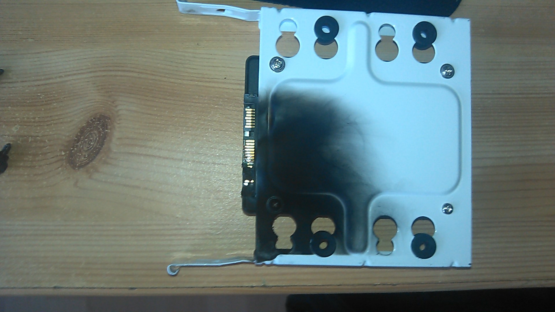

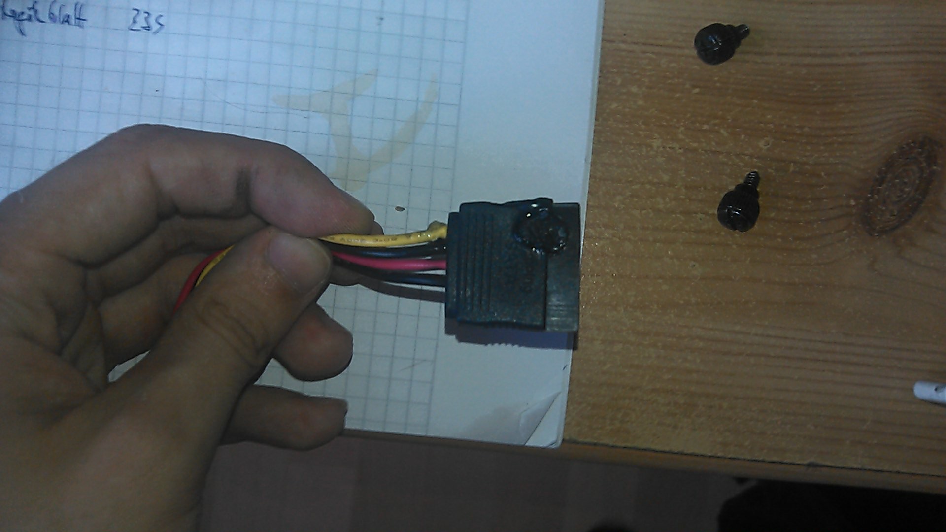

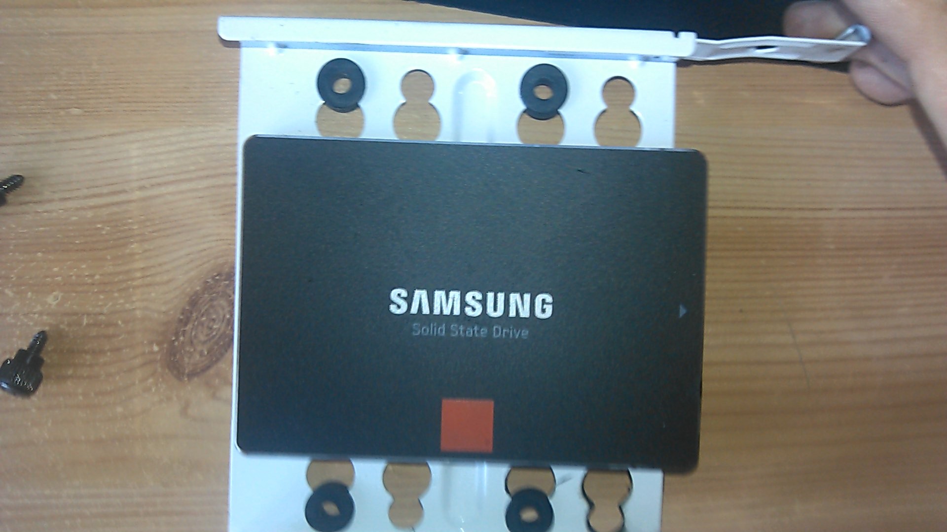

Heute hat es geraucht in meinem Pc.
Die Ursache: C360_2014-07-29-18-44-37.jpgC360_2014-07-29-18-44-23.jpgC360_2014-07-29-18-44-07.jpg
Die 12V werden normalerweise nicht von der SSD benötigt. Auf manchen PCBs sind die Pins nicht weiter verbunden. Keine Ahnung wie es bei der Samsung ist.
Unterm Strich funktioniert die Festplatte sogar weiterhin. Die 12V Leitung haben ich allerdings entfernt, da ich in der Festplatte einen Kurzschluss zu Masse hab. In Betrieb Messe ich an dem 12V Pin irgendwas um die 200mV.
In die Festplatte kann ich nicht rein, da ich keinen Schraubenzieher dafür habe. Ist glaube ich Pentalobe.

Ui, sieht ja nicht gut aus, aber es funktioniert noch alles?
Hast du noch ein Foto von der Unterseite der SSD, wo man sieht was angekohlt ist?
Das 3. Bild scheint ja die Unterseite des Befestigungsrahmen zu sein? wie sieht denn die SSD Unterseite selbst aus?

4. Auf dem 3. Bild ist die SSD von unten. Dort sieht man das die 12V Leitung zuviel gezogen hat. Der Stecker an dieser Stelle kann keine Verbindung einfach so zu Masse herstellen. Wie soll das gehen?
5. Die SSD funktioniert weiterhin anstandslos. 500MB+ mit AS SSD

ist trotzdem ehr ein Kurzschluss im Stecker denn dort ist das Plaste geschmolzen
AW: Samsung SSD 840 Pro abgebrannt
Wenn der Stecker kein billiger Zusatzadapter war sondern fest am Netzteil... klemm es ab und isoliere die Kabelenden. Du weisst nicht wie es in dem Stecker aussieht, die Isolierung kann geschmolzen sein, da können Kurzschlüsse entstehen, usw.
Was ja auch öfters mal passiert ist daß der ATX-Stecker auf dem Mainboard abfackelt. Ein schlechter Kontakt, hoher Widerstand, Hitze und das wars. Bei SATA ist das ungewöhnlich aber wie man sieht scheinbar nicht unmöglich...
Hat irgendwas unterhalb der SSD auch gebrannt? Irgendwie wundert mich daß das so stark von unten her verkohlt ist. Wenns nur die SSD selbst war müsste es ja drüber sein...

Das Rasurbo hat doch gesleevte Kabel? Ist das nur ein Adapter den du in der Hand hältst?

Benutze einen Adapter von Molex auf Sata. Es ist ein direkter Adapter, kein Y Kabel.

Ich tippe auf den Adapter. In meinem HTPC hat ein ähnlicher Adapter auch einen Kurzschluss (nicht ganz so schlimm) verursacht, indem 12V auf einen Kontakt gegeben wurden wo sie nicht hingehören. Dass der Überlastschutz/Überstromschutz nicht angesprochen hat wundert mich nicht. Bei den ganzen Übergangswiderständen und den nicht gerade für hohe Ströme ausgelegten SATA Steckern, kann es vorkommen, dass im Kurzschlussfall kein ausreichend großer Kurzschlussstrom fließt. Das Netzteil kann keinen Kurzschluss erkennen und läuft normal weiter.
