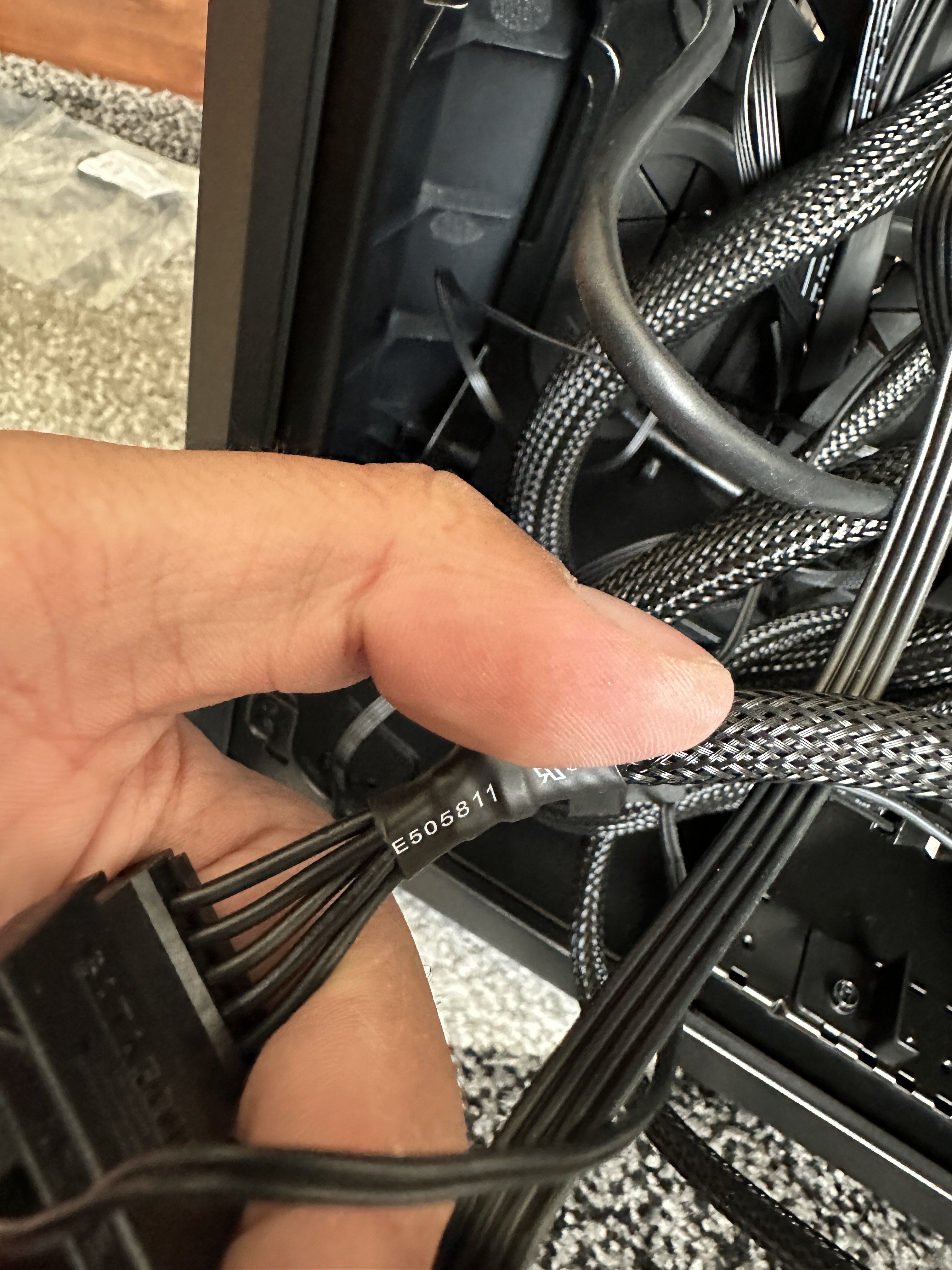

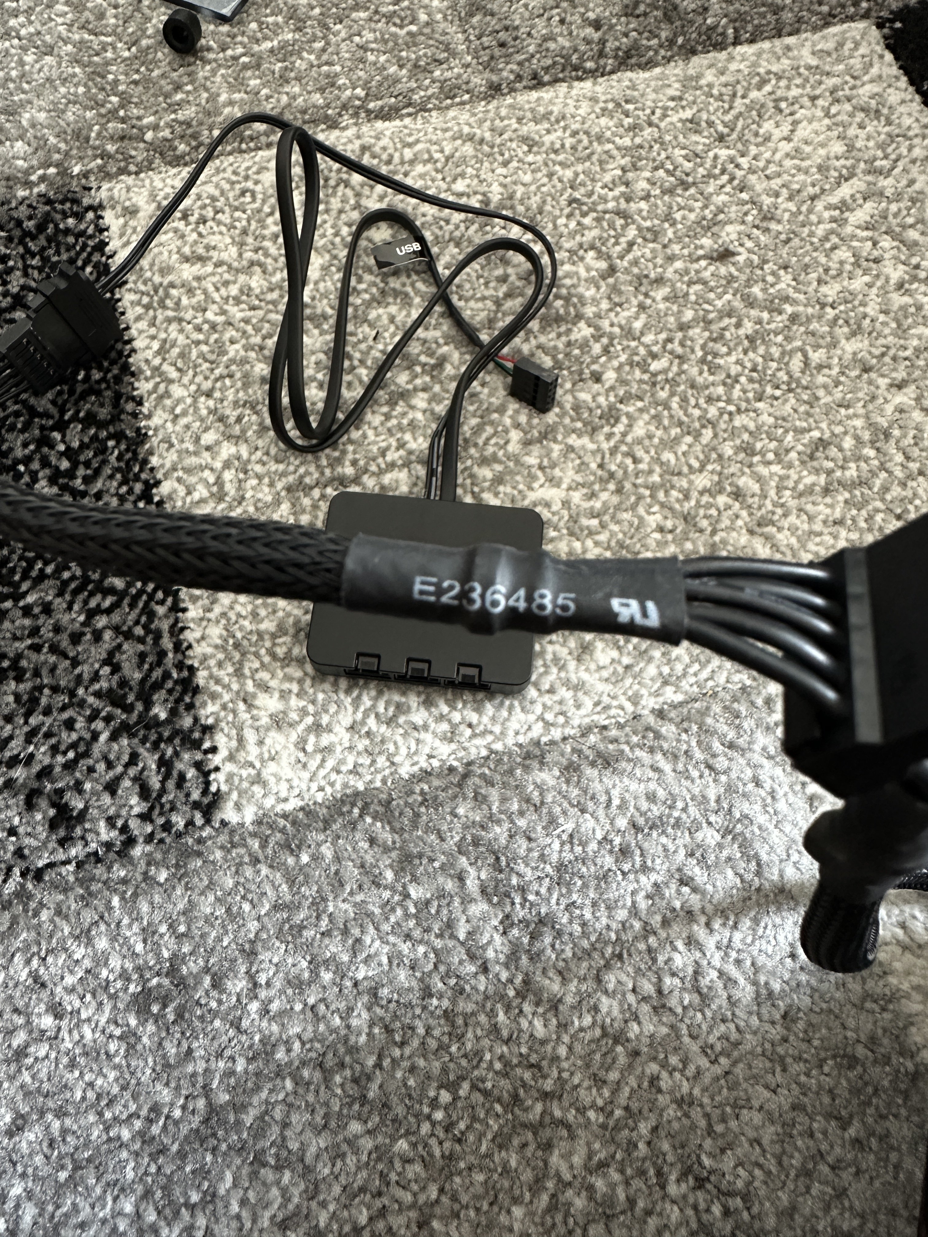

ich besitze einen be quiet straight power 12 und verwende natürlich die mitgelieferten Kabeln die enthalten waren. Ich habe jedoch neulich einen SATA Kabel den ich noch von meiner „alten“ be quiet straight power 11 habe, diesen verwendet und angeschlossen, da ich das brauche und keinen mehr beim 12er modell habe.
Nun zu meine Frage. Ist das problematisch wenn ich die 11er kabeln für meinen 12er Netzteil verwende? Ich hätte mal gehört, man sollte NUR die Kabeln verwenden, die dem Netzteil dazugehören.
Ich habe mal 2 Fotos geschossen eins von be quiet straight power 11 und eine von straight power 12
Hoffe ihr könnt mir da behilflich sein

Warakqay47 schrieb:
Ich habe jedoch neulich ... angeschlossen
Also weißt du ja schon, ob es geht oder das angeschlossene Laufwerk nun defekt ist.
Ich würd sagen, Glück gehabt und die Kabel haben die gleiche Belegung. Sowas sollte man vorher prüfen/fragen :)

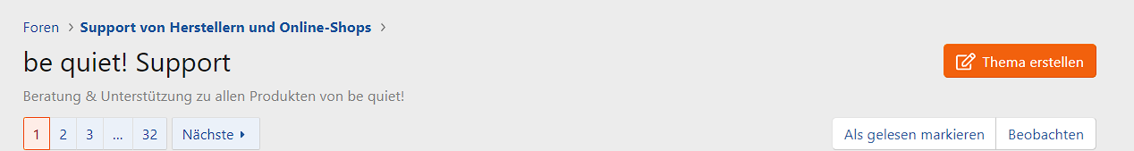

Da hast du mal schön Schwein gehabt das die ollen Kabel Pin-kompatibel zum neuen Netzteil waren. Und nur darauf kommt es an. Das es geht hast du ja schon per trail and error herausgefunden - damit erübrigt sich deine Frage eigentlich. Machmal frage ich mich warum die Hersteller alle einen support haben, manche sogar hier auf CB.
https://www.computerbase.de/forum/forums/be-quiet-support.177/
