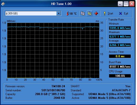

noch nicht....aber in ca. 15 min. Werds mal laden und dann testen. Mit Treibern installieren meinte ich eigentlich wenn Windows drauf ist. Nicht vor der Installation...das war ja eh klar denn sonst würde man ja garnicht installieren können ;)

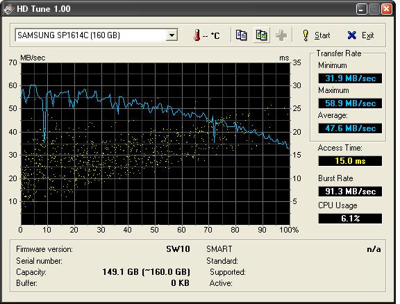

So.....wie ich vermutet hatte. Guck dir mal die lächerliche Geschwindigkeit an von der SATA. Ich lass jetzt nochmal den Test auf dem 2ten PC laufen mit der UDMA100

Hier der Screeni von der ATA 100....na ich glaub der Speed ist nicht normal....wenn doch dann ist die SATA ja 100mal langsamer und das kann ja nicht sein oder?

Das sind ja unglaubliche Werte im 2. Anhang...wo hast Du die Platte her!?
Keine Zugriffszeit/CPU Belastung 100% und der Mörderdurchsatz...die würde ich noch mal testen. :D
Ich kann Dir zur SATA auch nicht sagen, ob die Werte für diese Platte OK sind.

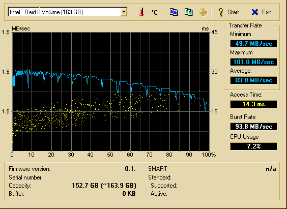

Nur zum Vergleich im Anhang meine Raidwerte...auch da gibt es besseres, aber ich bin damit zufrieden. :daumen:
