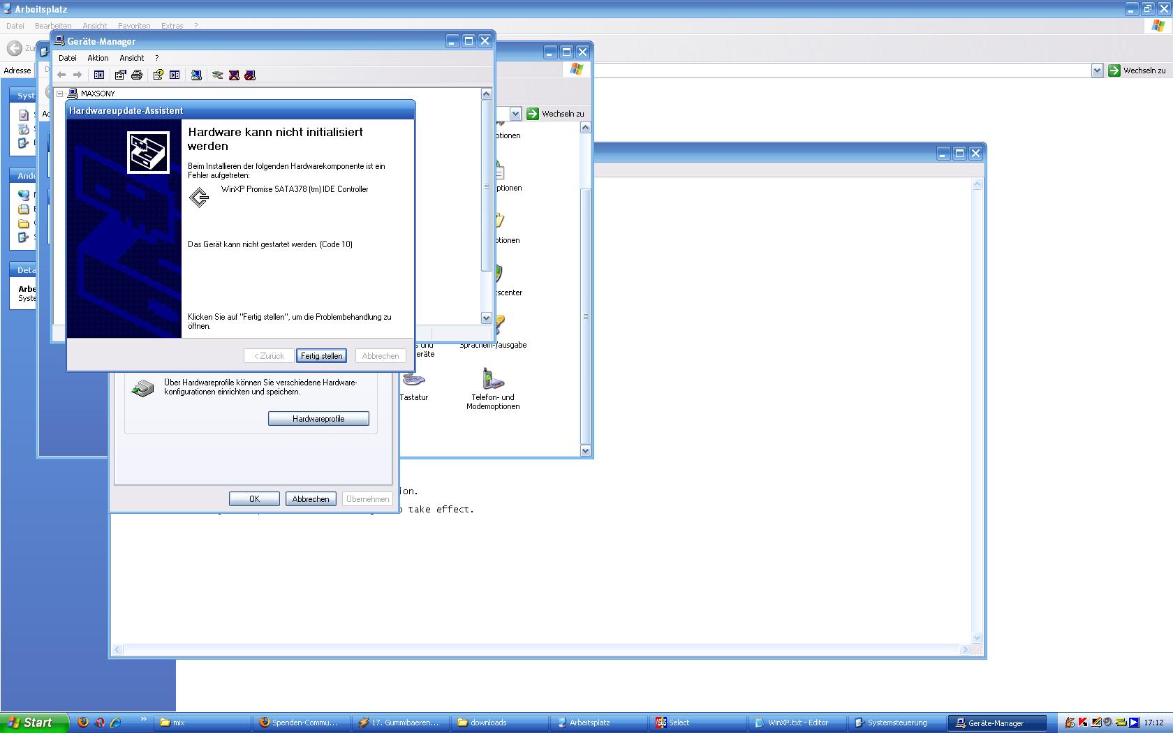

dann hab ich den treiber runtergehaut und neu drauf (bzw mir den meiner meinung nach neuesten treiber besorgt und diesen installiert). dann kam aber trotzdem nur die fehlermeldung siehe bildnr1.

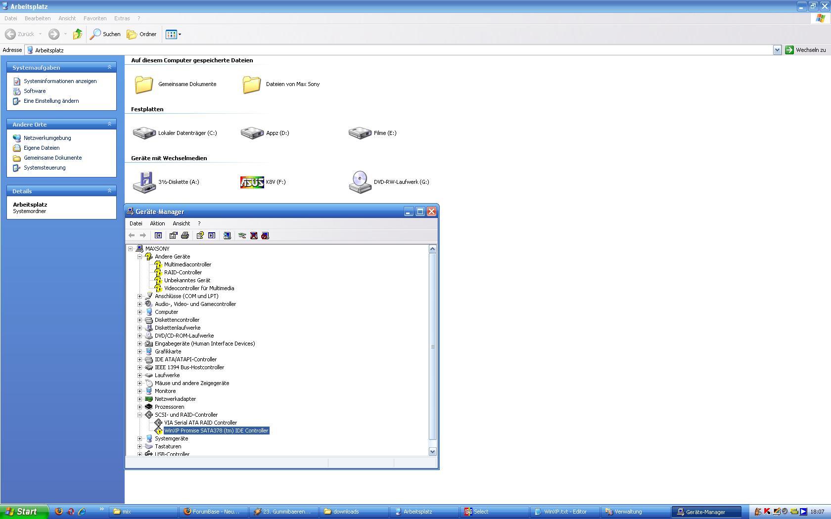

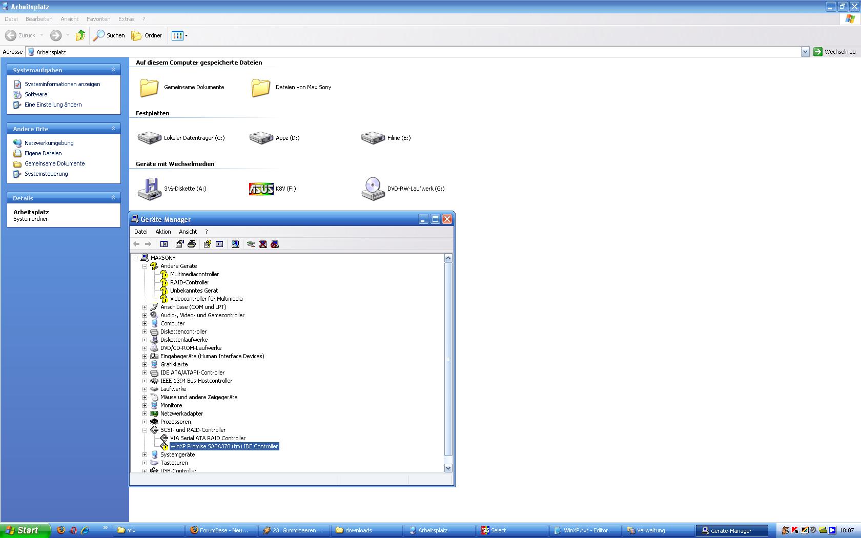

nun nach dem formatieren und treiber installieren zeigt er mir noch unter "Andere Geräte" einiges an. siehe bildnr2.

läuft das System im "RAID"-Modus ? Die Platten müssen glaube ich als "S-ATA_I" gejumpert sein -
hi
das system läuft nicht im raid modus und falls die platten falsch gejumpert sind, hätten sie vorher normal nicht einwandfrei funktionieren dürfen,(an dem besagten onboard controller) oder?
greetz
Das ist richtig - Promise 378 ist jedenfalls ein S-ATA_I Controller - dementsprechend muss die jeweils angeschlossene Platte als S-ATA_I gejumpert sein - sonst wird die Platte nicht erkannt oder läuft fehlerhadt -
hi
aber am jumpern liegts nicht. sonst hätte der vorher die platten ned einwandfrei erkannt und irgendwann nach monaten plötzlich nicht mehr! oder sollte ich mich da täuschen?
greetz
PS.: gibts irgendein programm oder so, mit dem man onboard geräte auf defekte bzw funktion prüfen kann?
Der VIA- als auch der Promise-Comtroller laufen bei dem K8V ausschließlich als S-ATA_I
es sollte der Chipsatztreiber von VIA ( 5.22A) und der Promise-Treiber installiert sein - bei der INST von WIN -XP mit "F6" - darauf achten, dass die Datei "Txtsetup.oem" auf Diskette kopiert wurde - neben dem jeweiligen Treiber -
ist denn ein Jumper auf der jeweiligen Platte gesetzt ? Auf der Platte ( beim Hersteller der Platte ) steht, wie bzw. wo der Jumper gesetzt sein muß -
beim Start des PCs sollten beim VIA - als auch vom Promise-Cotroller alle angeschlossenen Laufwerke / Platten angezeigt werden - bevor Windows startet -
HI
also die treibercd des motherboards beinhaltet einen "VIA 4 in 1 drivers" treiber(bzw 4) welchen ich installieret habe. denke mal das das der richtige ist, aber wüsste au ned wo es ne neuere version gibt.
und von der asus page hab ich mir den neuesten (stand: vor ca. 3 monaten) treiber für den controller geholt (378ata_100104528).
die datei "txtsetup.oem" befindet sich auf der diskette. hab gerade nachgeschaut.
bezüglich der jumper muss ich mein pc mal eben ausmachen und nachschauen wo sie gesetzt sind.
beim start des pcs werden nur die 2 festplatten angezeigt die direkt am MB angeschlossen sind. (die, die am controller dran sind, nicht!)
greetz
nimm den Treiber von VIA (http://www.viaarena.com/default.aspx?PageID=2 ) - von Promise gibt es keinen neueren als der von ASUS -
im BIOS muß "Onchip Sata-Boot Rom" / "Onboard Promise-Controller" UND "Promise - Boot Rom" jeweils auf enabled stehen
wenn dem so ist - die am Promise - Controller angeschlossenen Patten / LW nicht erkannt werden, MUSS die Platte(n) gejumpert werden
im BIOS - ACPI 2.0 Support = enabled / APIC = enabled
hi
danke für deine hilfe!
hab eben im bios nachgeschaut und da hatte ich wohl nach dem neuinstallieren von windows den operating mode (bios: advanced --> onboard devices Configuration --> Operating Mode" von "RAID" nicht auf "Onboard IDE Operat" umgestellt. jetzt sind wieder alle platten da ;-) aber warum sie vor dem neu aufspielen von windows nicht mehr erkannt wurden, bleibt wohl für immer ein rätsel. oder kann ein virus der vorher auf C:/Windows war, eingaben im bios verändern? ;-)
jetzt kommt nur beim start von windows immer ein "hardware gefunden" - "videocontroller für multimedia" - weißt du rein zufällig was genau ich da für eine cd benötige bzw welche hardware des sein soll? unter eigenschaften steht nur: "Gerätetyp: Andere Geräte" "Hersteller: Unbekannt" und "PCI-Steckplatz 5 (PCI-Bus 0, Gerät 9, Funktion 0)"
aber ansonsten vielen dank ;-) hät ich vlt. vorher mal machen sollen, des mitm bios ^^ aber war mir sicher das ich die option vor der neuinstallation von windows nicht geändert habe und dann dachte ich mir das dieses nicht der grund dafür sein kann! - nach format c: und neuinstallation sind ja meines wissens nach die bios einstellungen wieder auf default, richtig?
greetz Ziargon
Ps.: Bin mir nimmer ganz sicher, aber eine der beiden platten an dem onboard controller ist eine sata2 HDD. bestitzt diese überhaupt jumper? ^^
Nein - die BIOS-Einstellungen ändern sich nicht bei der INST von WIN - es kann aber sein, dass das BIOS sich auf "default" gesetzt hat, weil die Batterie auf dem MB zu alt ist - hier vielleicht diese erneuern -
den neuen Chipsatztreiber von VIA nutzen -
"videocontroller für multimedia" sollte eine Fersehkarte sein -
und der Soundmax-Treiber - von ASUS laden oder die ASUS-CD nutzen - Windows findet den Treiber auf der CD - wenn du weist, um welchen Treiber es sich handelt, diesen vielleicht anschließend erneuern -
EDIT : Ja, rechts vom Datenkabel sind die Pins - Jumper ist nicht zur Platte - diesen solltes Du evtl. vom alten CD-Rom Lw. nehmen -
