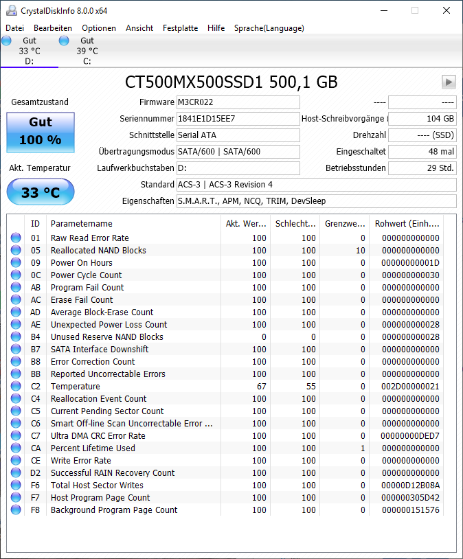

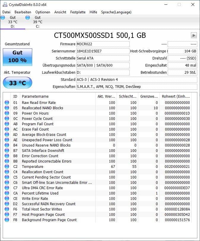

Poste doch mal den Screenshot von CrystalDiskInfo für die SSD, ziehe aber bitte das Fenster soweit auf, dass alle Attribute und auch die Rohwerte vollständig sichtbar sind, also keine Scrollbalken mehr erscheinen.

Hier der Screenshot.

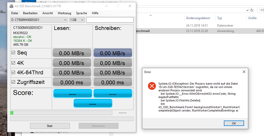

Hier die Fehlermeldung von AS SSD Benchmark, nachdem ich die Platte via diskpart komplett platt gemacht habe. Ich denke, ich schenke mir weiteres und schicke die SSD zurück. Wüsste nicht, was ich noch tun soll.

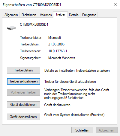

Im Gerätemenager kannst Du nach dem verwendeten Treiber schauen ... .
Reaktionen: cubisticanus
Der Treiber ist 10.0.17763.1 ... hier ein Screenshot. Ich wüsste ehrlich gesagt nicht, wo ich bei Intel einen anderen Treiber finde ... auf der NUC-Downloadseite ist nur das Optane-Tool (RST). Das brauche ich aber m. E. nicht.

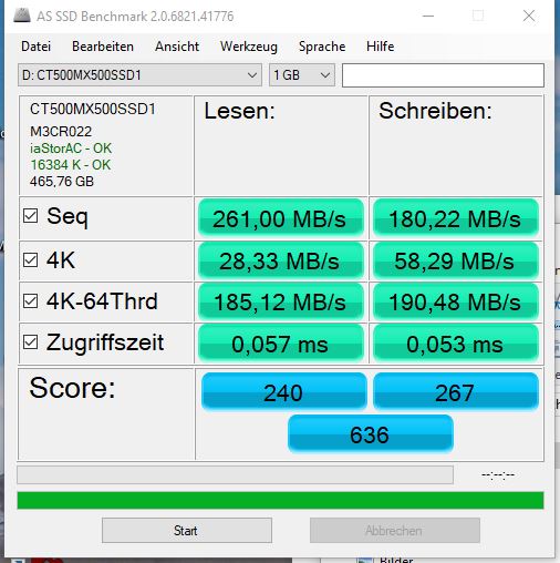

Zuletzt habe ich aus Verzweiflung Intels RST-Treiber installiert, aktiviert und neugestartet und jetzt ist die SSD so schnell ich mir das vorgestellt habe. Siehe Screenshot (ist doch okay, oder?).

Glückwunsch! Ja, manchmal hapert es im Detail.
Und die Lese-Schreibraten sehen ok aus. CB hat im Test Raten um die 420 MB/s ermittelt - aber da war das 1TB-Modell im Test, und die kleineren SSDs derselben Serie sind generell spürbar langsamer.
Die besagt das AS-SSD nicht auf sein Testdatei zugreifen kann, da ein anderes Programm dies gerade macht. Dafür kann die SSD nichts, dies liegt am System, vermutlich wurde da ein nicht besonders empfehlenswerter Virenfinder installiert oder er wurde ungeschickt konfiguriert. Die Werte sind zwar nun schon besser, aber für eine MX500 an einem SATA 6Gb/s Port nicht berauschend.

Die Platte meldet in CrystalDiskInfo 57047 (DED7) Ultra DMA CRC Errors. Das wird die Ursache für die schlechte Performance sein. Der Wert ist normalerweise 0, ist aber kein Problem solange er nicht steigt. Den Wert sollte man also im Auge behalten. Steigt er weiter, dann gibt es weiterhin ein Problem bei der Datenübertragung. Die Ursachen sind leider vielfältig. Vom Kabel bis zum Defekt des Controllers ist leider alles möglich. Meist ist es aber das Kabel oder die Kabelführung .
