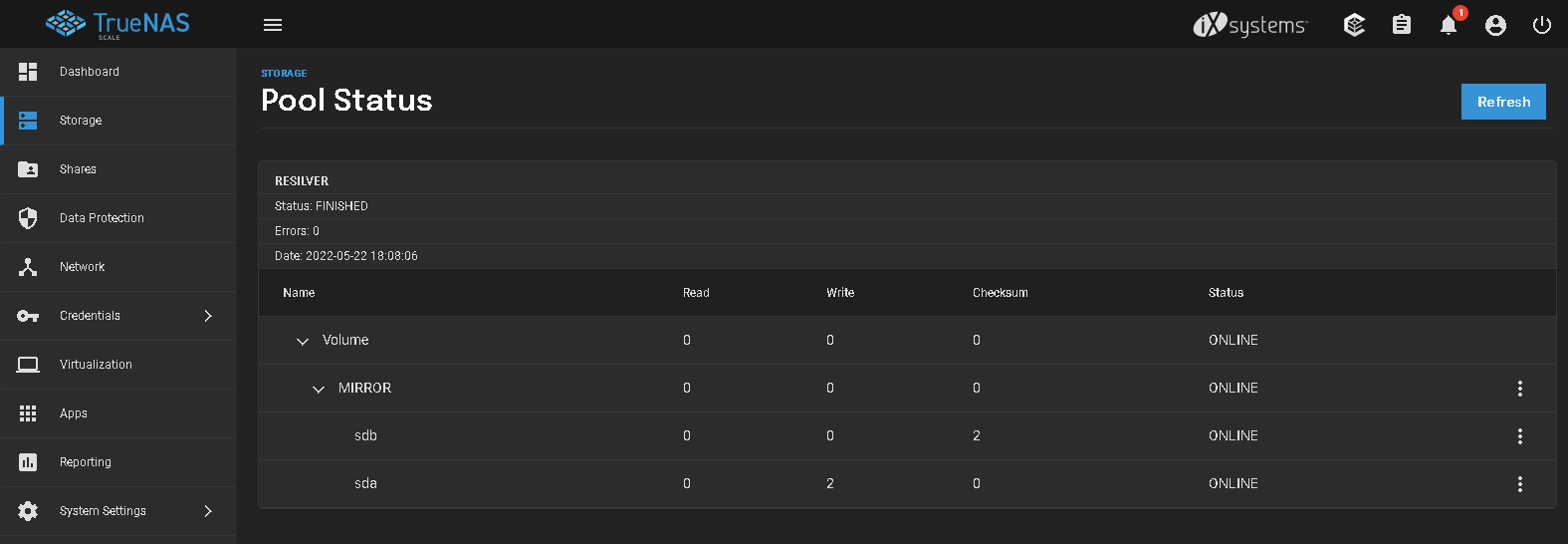

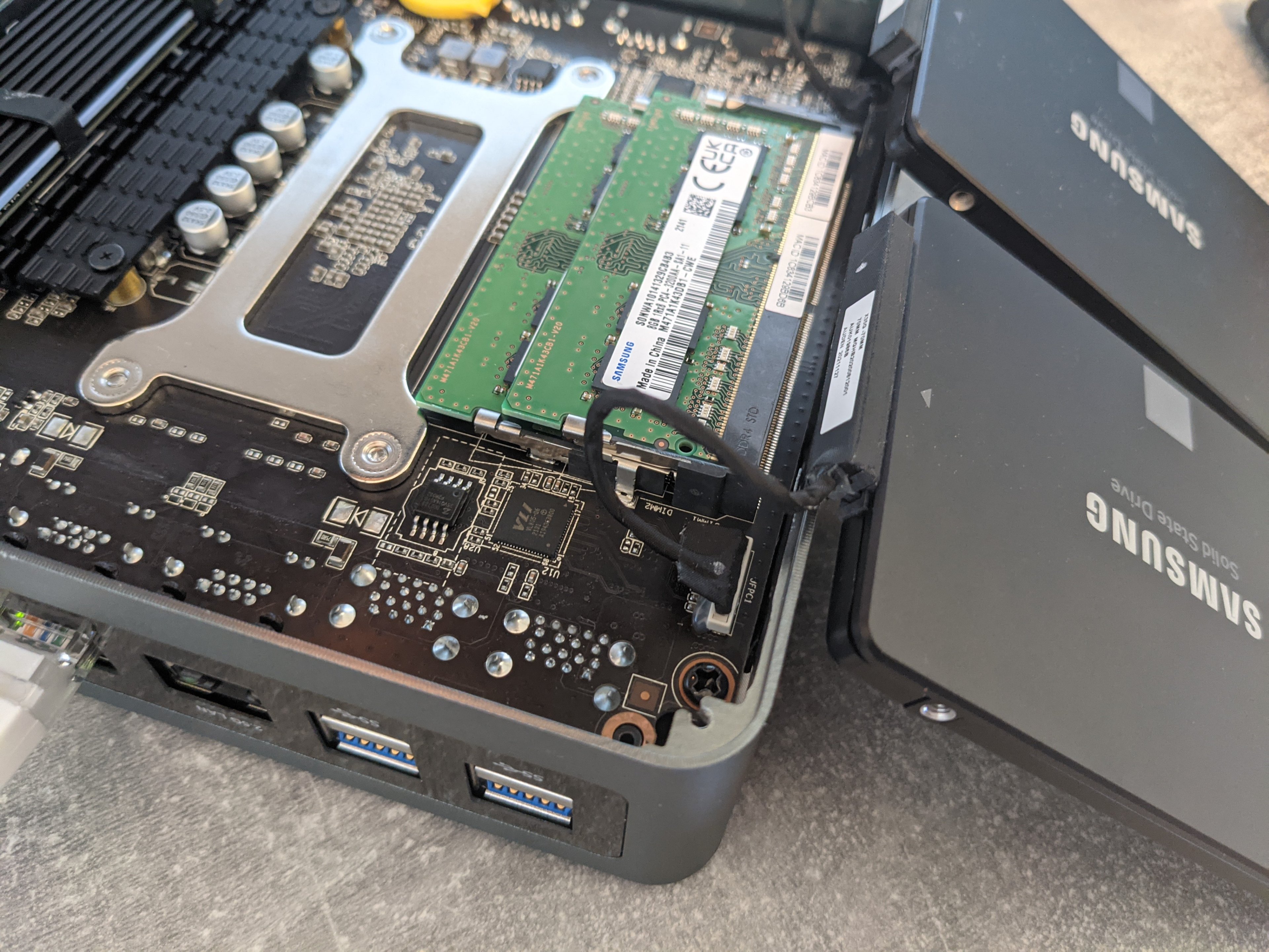

ich habe mir den Mini-PC HM80 gekauft, um diesen mit TrueNAS zu betreiben. Im Gerät steckt eine NVME SSD und 2x SATA SSD. Auf den SATA SSDs werden die Daten abgelegt, welche im Raid 1 laufen.
Nun habe ich beim Einrichten aber die Meldung bekommen, dass ein Drive nicht richtig funktioniert.
Folgende Meldung erscheint:
New alert:
  • Pool Volume state is DEGRADED: One or more devices are faulted in response to persistent errors. Sufficient replicas exist for the pool to continue functioning in a degraded state.
    The following devices are not healthy:
    • Disk Samsung_SSD_870_EVO_2TB S6PPNJ0RXXXXXXX is FAULTED
Ich dachte erst, dass die SSD tatsächlich kaputt ist. Aber da die ganz neu war, war ich skeptisch. Habe dann weiter geprüft, ob vielleicht das Kabel oder die Schnittstelle am Mainboard defekt ist. Und tatsächlich. Die Write Error treten immer nur an der einen Mainboard Schnittstelle auf. Egal welches Kabel oder welche SSD ich verwende. Nur die SSD hat Fehler, welche an dieser einen Schnittstelle ist. Ich habe auch bereits geprüft, ob alles richtig steckt. Habe nun sicherlich mehr als 20x alles raus und rein und das System neugestartet.
Wenn ich dann die SSDs wieder tausche, dann bekomme ich aber auf beiden SSDs einen Fehler. Allerdings hat die eine an der scheinbar funktionfähigen Schnittstelle nur Checksum Fehler. Ich denke, dass dies nicht schlimm ist und nur zustande kommt, da diese SSD vorher in der defekten Schnittstelle mit den Write Errors steckte. Denn nach einem erneuten Systenstart ist die Platte komplett gesund und hat auch keine Checksum Errors mehr. Lediglich die andere Platte an der vermutlich defekten Schnittstelle hat weiterhin Write Errors.

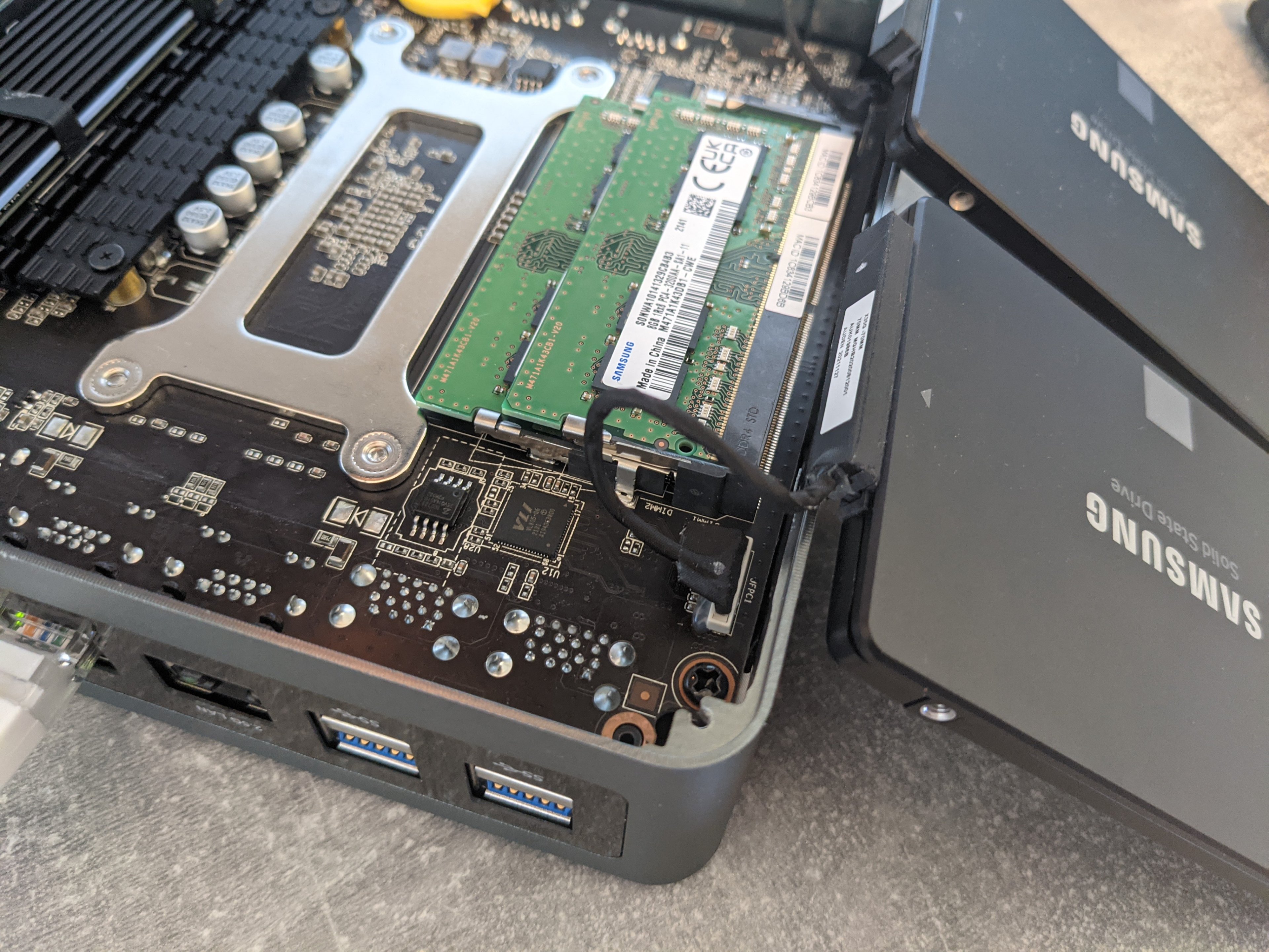

Anbei mal ein paar Bilder. Auf dem einen Bild liegt der Fokus auf die vermutich defekte Schnittstelle am Mainboard.
Ich wollte euch nun nochmal fragen, ob ich nun mit der Vermutung, dass die Schnittstelle am Mainboard defekt ist, richtig liege. Dann würde ich den PC reklamieren. Anbei mal auch ein Bild wie ich ich die SSDs angeschlossen habe. Meint ihr, dass ich die Schnittstelle vllt. auch kaputt gemacht habe? Das Kabel ist sehr klein und ich weiß nicht wie empfindlich das ist. Ich drücke halt beim reinstecken von oben drauf, in der Mitte. Und dann steckt es ja. Kann man dabei etwas kaputt machen?

Mal nen anderes Kabel ausprobiert ? Gibts da Ersatzteile von Minisforum? Würde mal bei Ali gucken.
Kannst ja sonst mal die Kabel rechts und links tauschen um das auszuschließen. Würde die Sockel für die SATA Ports auch mal auspusten und die Kabelkontakte auspusten und mit Isopropanol reinigen. - Okay, lese gerade, wenn du die Platten schon getauscht hast und es dabei bleibt - dann wäre das sehr unwahrscheinlich.
Reaktionen: looperna

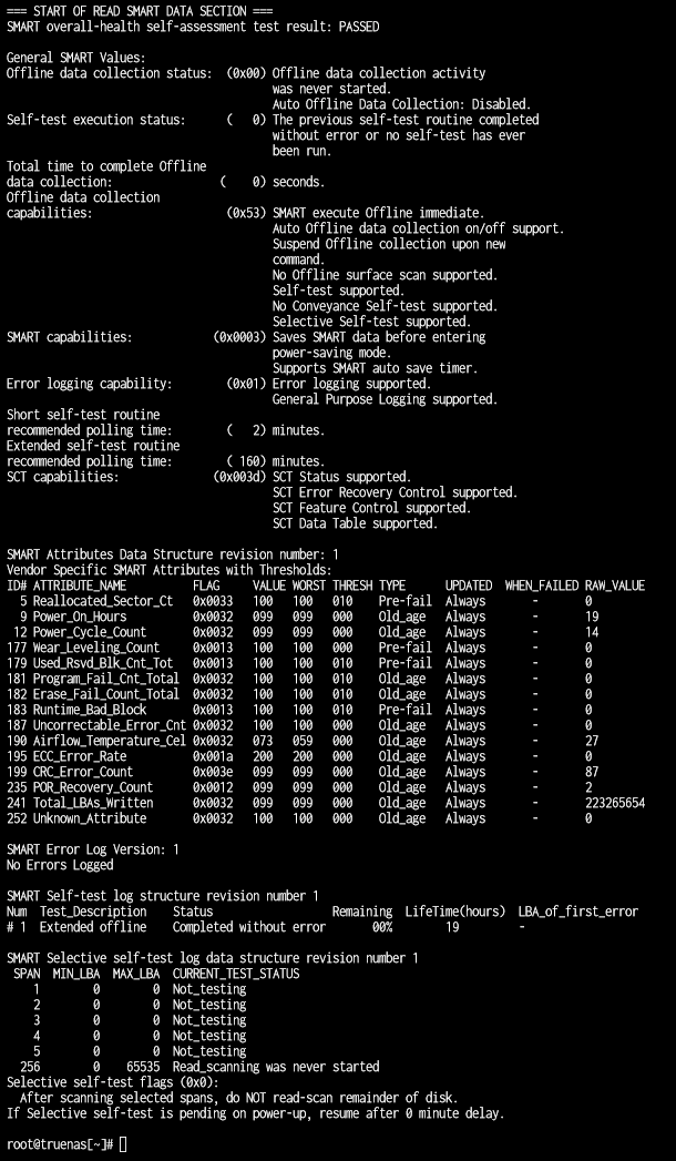

Mach mal Crystal Disk Info auf und schau nach, was das Ultra DMA CRC Error Rate Attribut ausspuckt...
bei Kabel/Schnittstelle Problemen würde ich da was erwarten.
Wie gesagt, schon alles gemacht und am Kabel liegt es nicht. Aber werde es mal reinigen!

Letztendlich geht es um die SMART Werte, nicht CDI speziell. Einfach mal googeln, das sollte nicht schwer sein.
ok... habe bei TrueNAS nun zufällig die Option für die SMART Tests gefunden. Bin vorher einer anderen Logik gefolgt. Lasse nun auf dem Drive mit den Write Fehlern einen langen Text laufen. Dauert etwas.
Du hättest die SSD aber auch einfach in einen PC hängen und dann CDI nehmen können.
Aber der Beschreibung nach was vorliegt und was Du alles bereits probiert hast sieht es nach einem Defekt der SATA-Schnittstelle aus, was dann das Ende des RAID1 wäre mangels weiterer SATA-Schnittstellen.
Wie alt ist das Teil?
Noch Gewährleistung/Garantie vorhanden oder anwesend?

Lasse jetzt noch den SMART Test durchlaufen und poste dann das Ergebnis hier. Habe den langen Test gewählt und der ist nach einer Stunde erst bei 40%. Dauert also noch 2 Stunden.
Hier nun das Ergebnis. Könnt ihr da noch irgendwas rauslesen?

Kabel nochmal getauscht. Hat nichts verändert. Der Fehler tritt weiterhin nur an der einen Schnittstelle auf. Also wird es wohl nun sehr sicher die Schnittstelle am Mainboard sein, oder? Könnt ihr mir das vielleicht genauer erklären? Könnte dann einfach so ein PIN kaputt sein? Und gibt es PINs die nur für Write sind, da ich ja nur Write Errors erhalte?
Habe den Hersteller nun auch schon geschrieben. Hoffe bekomme ein neues Gerät. Reperatur sollte ich nicht akzeptieren, oder? Will ich irgendwie ungerne... will nen frisches Gerät bei dem alles super geht.
Glaube nur beim Schreiben werden CRC Werte hinterlegt, beim Lesen hingegen nicht.

Zitat Hersteller:
Are you on the Win10 system? And can the SSD read and write properly?
If it is a non-Windows system, such as pve, it is very likely to have this kind of problem and cannot be fixed.
Das kann doch nicht sein, oder? Ich meine ich habe ja bereits die Platten und Kabel alle getestet. An der anderen Schnittstelle gehen ja alle Kabel und Platten. Es ist nur an der einen Mainboardschnittstelle. Wie sollte es denn bitte zu erklären sein, dass das "normal" sein soll? Ist immer die Primäre Schnittstelle mit Problemen behaftet und bei der sekundären Schnittstelle soll immer alles super sein?!
Was würdet ihr nun machen? Für mich ist das immernoch ein klarer Defekt, wenn Kabel und Platte an der anderen Schnittstelle ohne Probleme läuft.. kann am Mainboard ja selber nix ändern bzw. austauschen.
Ach man, das ist echt doof. Hatte mich so auf den PC gefreut....

Habe nun mal die Logs genauer geprüft. Folgender Fehler ist es:
Code:

Ich habe dazu dieses Github Problem gefunden: https://github.com/openzfs/zfs/issues/10094
Da melden jedoch alle unterschiedliche Lösungen. Also scheint das Problem aus ganz unterschiedlichen Gründen aufzutreten. Manche sagen aber auch, dass es bei bestimmten Drives passiert. Ist bei mir ja nicht der Fall, es ist nur der Mainboard Port.
Also kann es wirklich sein, dass ich tatsächlich auf ein ungelöstes IT problem gestoßen bin, wodurch dieser spezielle Port oder die Firmware dahinter nicht mit meinem System kompatibel ist? :( Ich habe mich so auf den Mini-PC gefreut... das kann doch nicht sein.

Übrigens habe ich nun mal eine HDD eingebaut, ganz anderer Hersteller, kommt nun der gleiche Fehler. Also Write Error.
Es macht für mich aber weiterhin keinen Sinn, dass die eine Schnittstelle geht und die andere nicht. Wenn es doch ein Firmware Problem oder sowas ist, dann müssten doch beide nicht gehen! Kann sich das irgendwer erklären?! :heul:

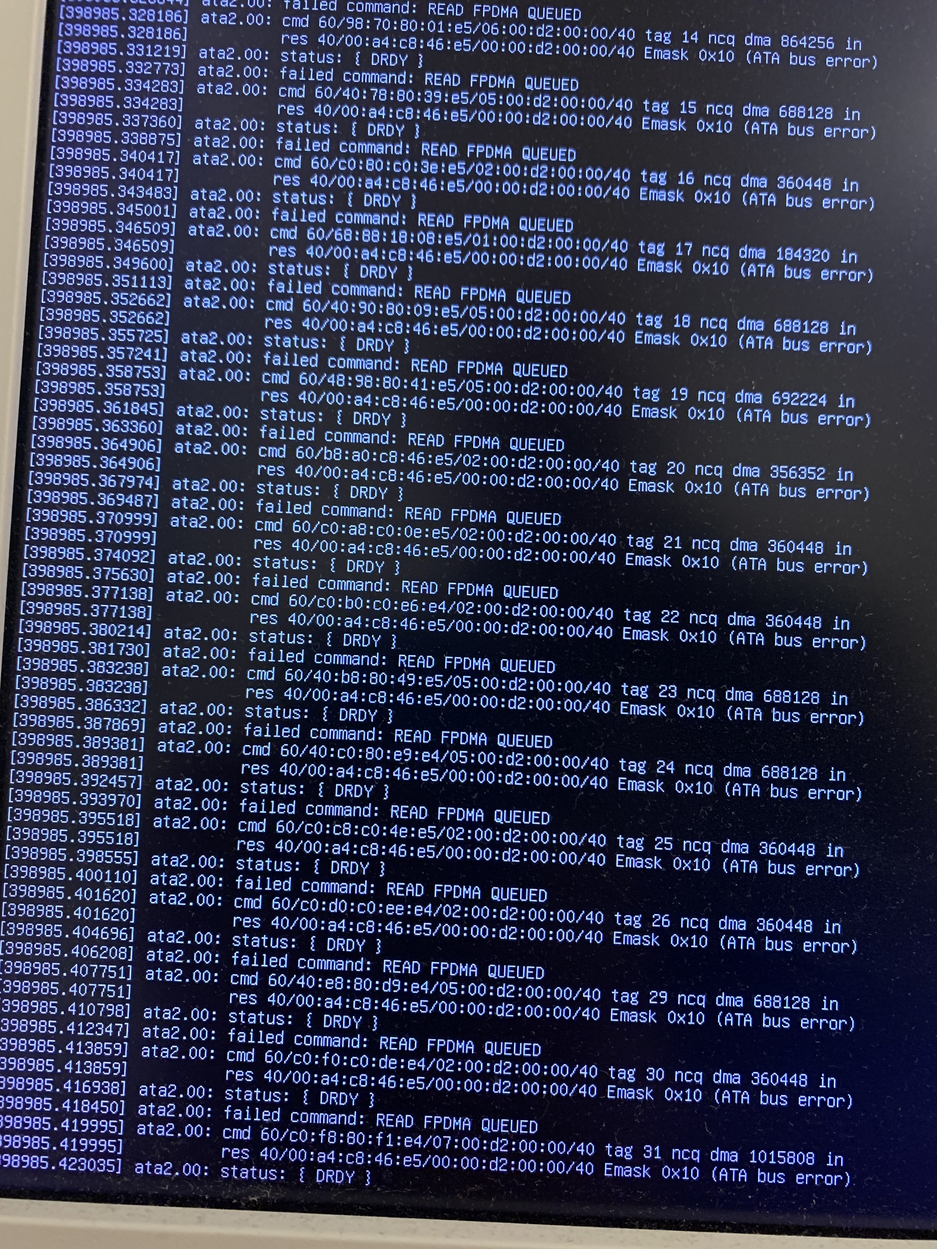

Ja, ich habe tatsächlich das gleiche Problem! Bei mir läuft ebenfalls PVE 7.3 auf einem HM80. An der zweiten SATAY-Schnittstelle betreibe ich eine SSD, die an eine VM mit Openmediavault durchgereicht wird. Lesen ist kein Problem! Allerdings befindet sich auf der Platte ein Verzeichnis, in das ich PVE-VM-Backups speichere. Ich habe beobachtet, dass die ersten Blöcke meistens relativ zügig gespeichert werden, allerdings nach einiger Zeit die SSD in die Knie geht. Der Schreibfehler wird auf dem Anmeldebildschirm von Pop Smoke ausgegeben. Da ich den Rechner an meinem Monitor angeschlossen habe, sehe ich genau diese Fehlermeldungen, wenn der Monitor auf den Server umgeschaltet. Nun frage ich mich ehrlich, was man da tun kann. Gibt es im BIOS vielleicht eine Möglichkeit, etwas zu verändern? Ich habe da nichts gefunden! Einige von denen an anderer Stelle gefundenen Hinweisen habe ich auch schon ausprobiert. Leider tritt das Problem immer noch auf. Siehe Anhang!
Hi,
Der Thread ist zwar schon älter, aber vielleicht liest ja noch jemand mit.
Da mir mein ZFS Cluster auf dem HM80 auch immer wieder als DEGRADED angezeigt wurde, hatte ich schon mehrere SSDs im Gehäuse, hat nichts gebracht. Ich hatte allerdings mit Minisforum Kontakt, hier ein neuer Ansatz:
Hi ,
Thanks for contacting Minisforum Support .
This is an issue with linux kernel power management and AMD. Please use the following methods to fix it.
Modify the following path files to test whether it is normal:
/sys/class/scsi_host/host1/link_power_management_policy
- and change the configuration to :
max_performance
Vielleicht hilft es ja. Host1 ist auch der fehlerhafte bei mir. Ich habe nur an dem controller "max_performance" gesetzt.
