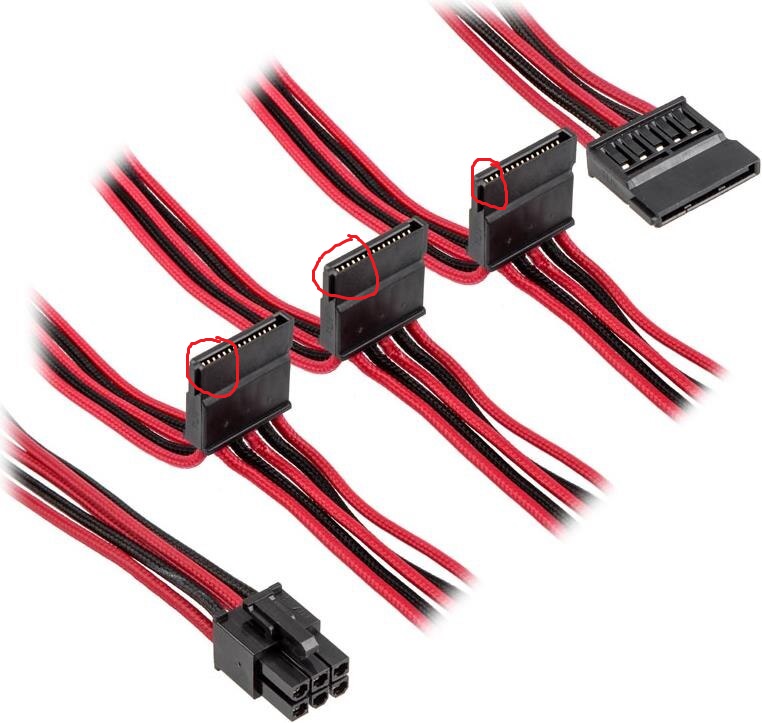

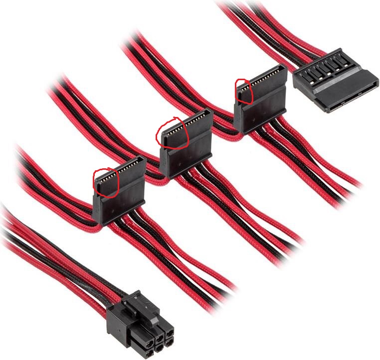

So mein Problem. Bei mein Netzteil sind paar Sata Stromstecker kaputt. Weil das Plastik weggebrochen ist und somit hält der Stecker nicht mehr. 28363_0__zuad_827_1g.jpg
Siehe Bild hab es mal Rot eingekreist.

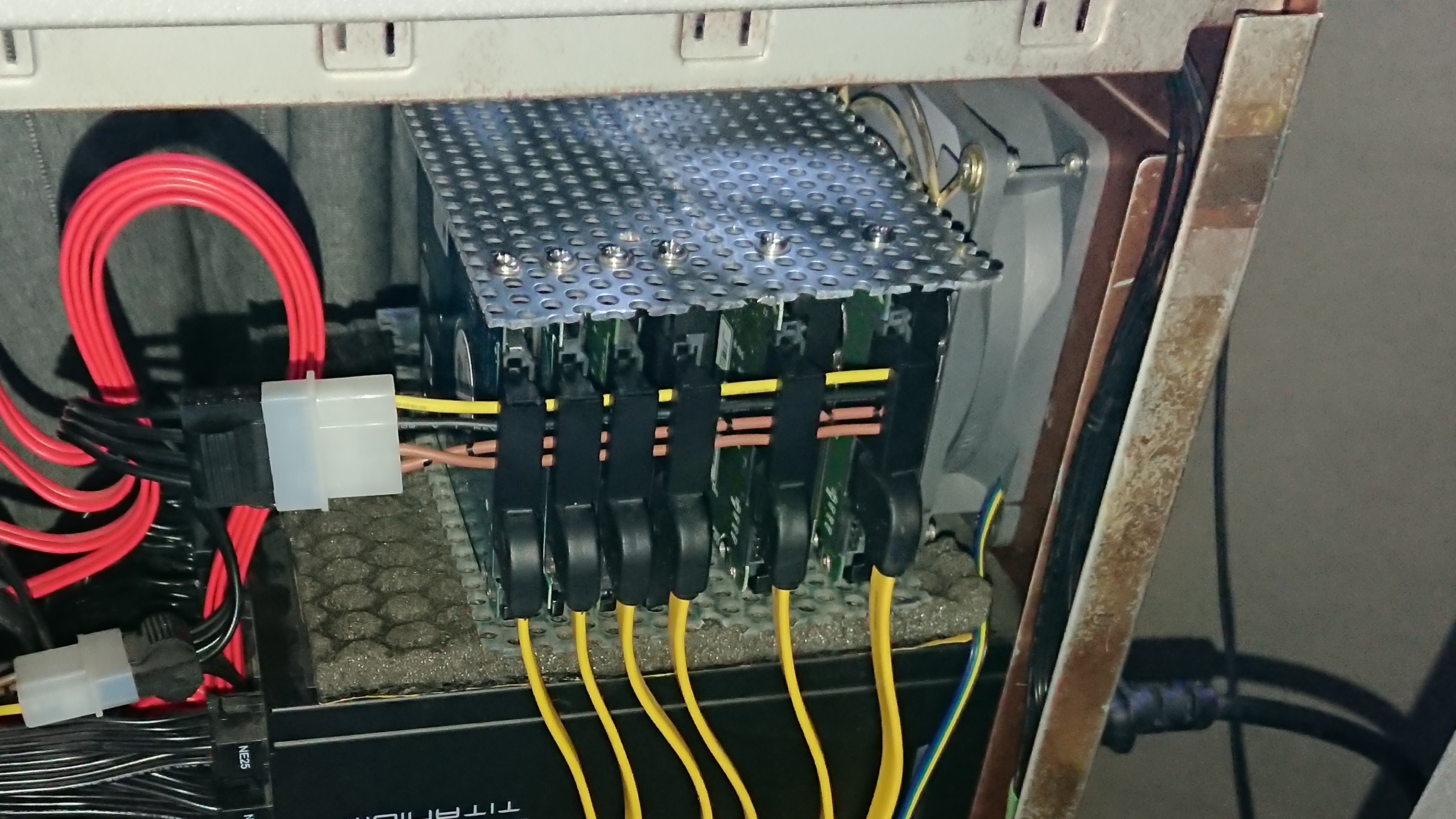

Ich besorge mir immer diese hier.
Sind super günstig und da kannst echt auf den Millimeter genau die Abstände bestimmen...

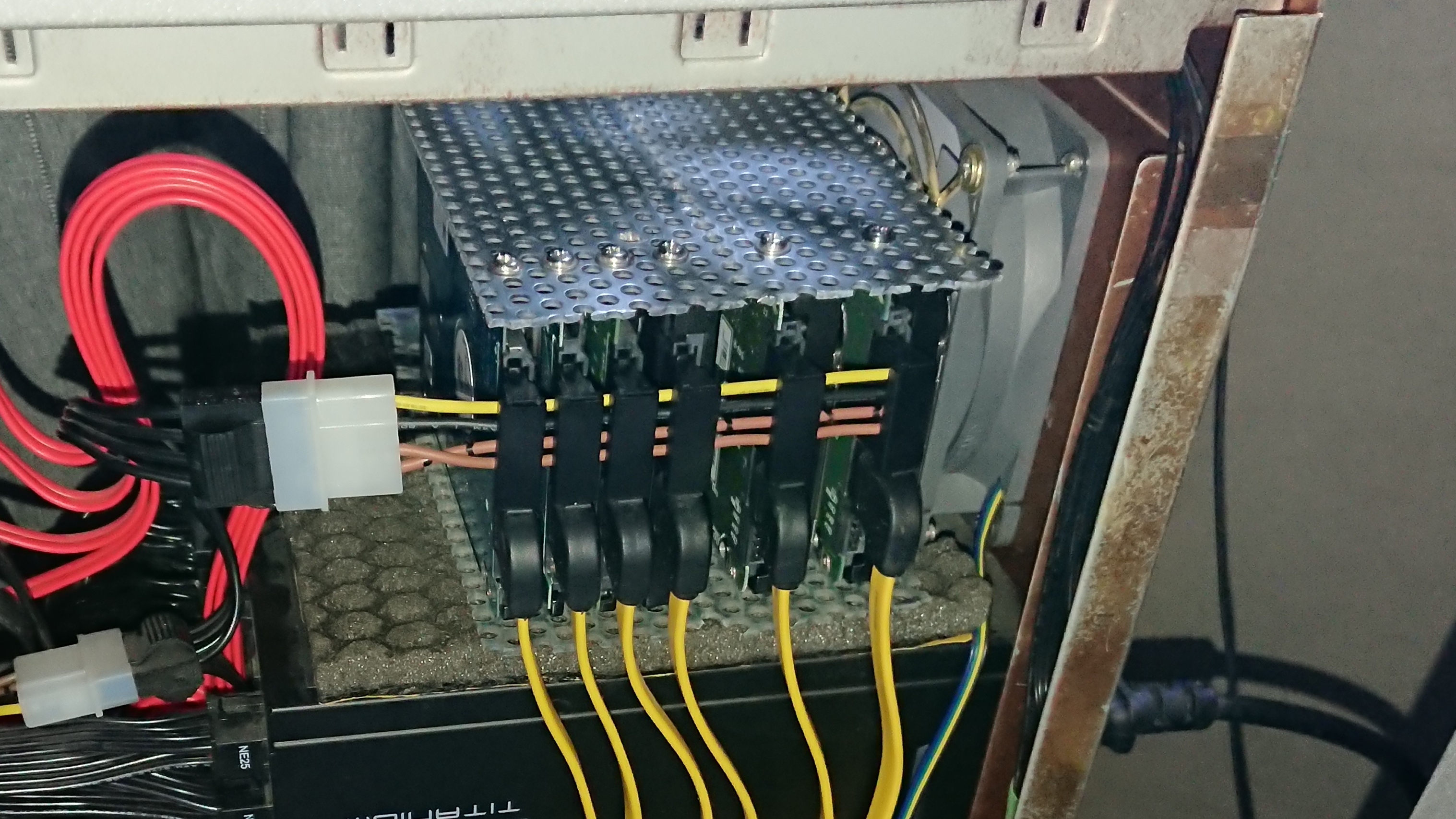

Das könnte dann in etwa so aussehen:

Ne, was soll er denn damit? Die Sata-Stromstecker sind doch kaputt. Deshalb Molex auf Sata, falls er noch Molex frei hat.

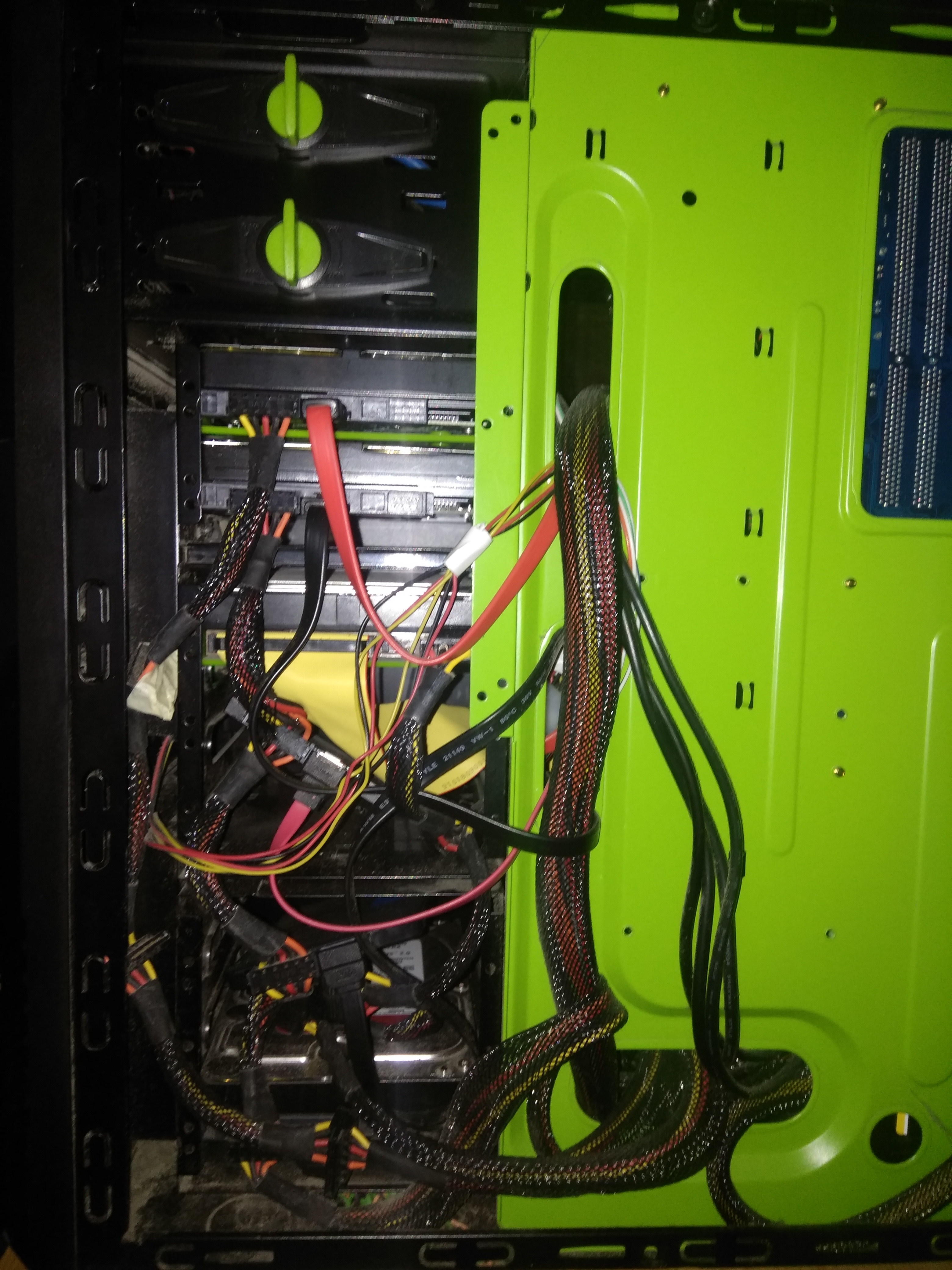

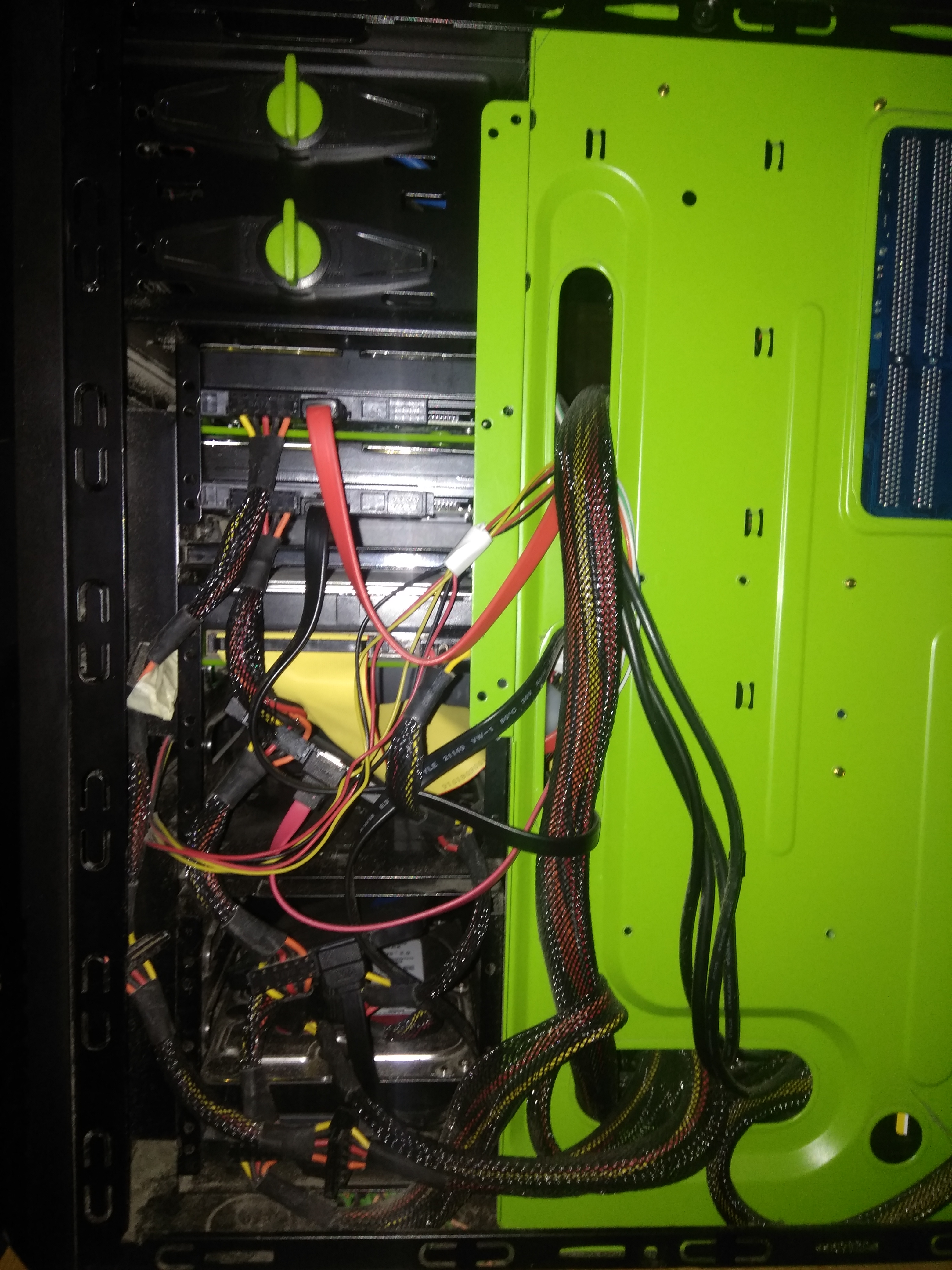

@dB150 es ist ein Corsair TX650 T28_green_03.jpg Möchte nun ungern öffnen. Da es sich leider blöd wieder schließen lässt. Stell dir so vor: 2 Festplatten übereinander dann 1 Lücke Platz und wieder 1 HDD und wieder eine Lücke Platz dann erneut eine HDD.
@Arcturus128 Ich hab Molex Stecker aber möchte ungern so viele Adapter verwenden. Wenn möchte ich an 1 Kabelstrang direkt 3 bzw. 4 HDDs anklemmen. Wie z.B. auf dem Bild von @Skynet7

Wenn irgendein Strang noch Strom durchlässt dann sowas wie Arcturus128 schrieb, nur "mehr" Anschlüsse:
Das Kabelstrang ist ansich inordnung. Nur die Stecker halten dann nicht mehr fest.
Wenn an dem Kunststoff eh schon was weggebrochen ist, könntest du woanders den Kunststoff so "einschneiden/deformieren" dass es wieder besser hält.
Leider nicht möglich. Weil dann die Kontakte offen freistehen und muss es dann abkleben. Ansonsten besteht die Gefahr, dass es einen Kurzschluss gibt.
