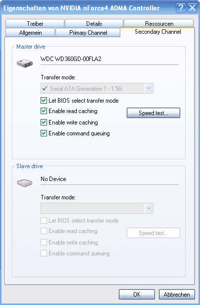

@Dilandau. NForce 4 Ultra/Sli muss auf allen 4 Ports Sata II zur Verfügung stellen. Ansonsten liegt was im Argen.
@Madnex
WD360GD mit TCQ :rolleyes:

@Madnex
WD360GD mit TCQ
Möglich ist, dass die "kleine" Raptor technisch aufgerüstet wurde, dies bis jetzt aber noch nicht in der Knowledge Base eingetragen ist oder, dass das Häkchen zwar offensichtlich gesetzt, aber CQ nicht tatsächlich aktiviert ist, also ein kosmetischer Fehler im Treiber vorliegt.

@Dilandau
Woher wissen wir das? Hat das WD offiziell mal bestätigt? Das einzige Indiz, das darauf schließen lässt, war und ist bisher eben dieser Screenshot, in dem zu sehen ist, dass man das Häkchen bei der WD360GD anscheinend setzen kann. Ob TCQ danach aber wirklich aktiv ist, wissen wir nicht.
Ja gut eindeutig ist das nicht! Aber der Durchsatz steigt zumindest an. Wäre zumindest ein Indiz. Außerdem hab ich noch die alten Platten - da gehts noch nicht, aber bei allen neun gehts und im Vergleich zu meinen Platten ohne TCQ sind die anderen mit aktivierten Häckchen eindeutig etwas schneller. Sobald er deaktiviert wird fallen die neuen Platten auf den Durchsatz der meinen zurück! Gut - könnte auch ein ausgereifteres/überarbeitetes Produkt sein...
