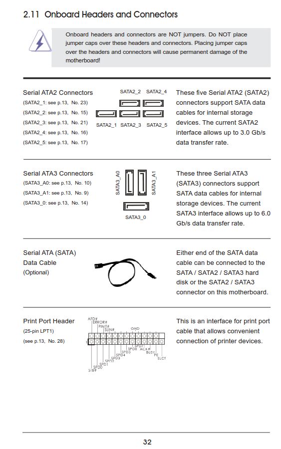

ich überlege mir im Moment meine 320GB Seagate-Festplatte für Spiele gegen eine 256GB SSD zu ersetzen. Mein Mainboard hat 6 SATA Ports von Intel, einer davon SATA3, an dem meine M4 64GB (OS und Programme) angeschlossen ist. Dazu hat mein Board auch noch 2 SATA3 Ports mit einem Asmedia ASM1061 Controller. Meine Frage ist nun:
1. Ist es überhaupt nötig, die SSDs an SATA3 Ports anzuschließen?
2. Sollten beide SSDs an die Asmedia ASM1061 Ports oder kann eine im Intel Port bleiben?

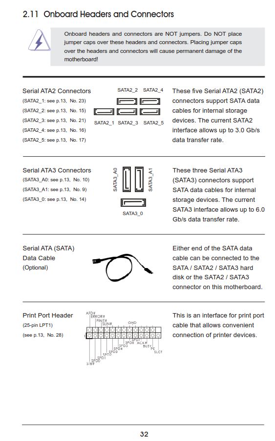

Ich würde die Crucial m4 mit 64GB auch ersetzen wollen und mir eine SSD in entsprechend großer Kapazität kaufen wollen.
Wenn ich nun an die 64GB SSD und die 320GB HDD denke, würde ich an eine 512GB SSD denken wollen.
Und diese dann an SATA3_0.
Alles andere LW an die SATA2_x
An die ASMedia-Anschlüsse würde ich zumindest was SSDs angeht, diese nur im Notfall diese anschließen wollen, weil er i.d.R. zu langsam angebunden ist.
