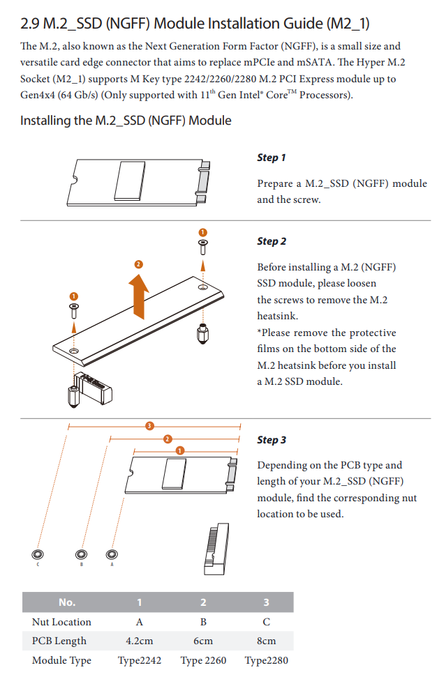

Der erste m2 slot funktioniert nur in Verbindung mit einer Intel CPU der 11. Generation und der SATA 3 Anschluss wird wahrscheinlich deaktiviert, wenn in dem zweiten m2 slot eine SSD steckt.
Das Board funktioniert also genau so wie es soll.

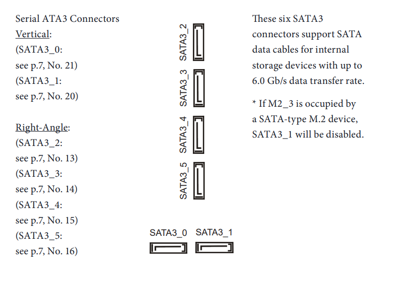

Falls deine SSD im M2_3 Slot steckt, dann wird der SATA3_1 Port deaktiviert.
Steht im Handbuch.
Reaktionen: Asghan, zonediver, L@Zy und 4 andere
Moin,
bitte die Manual lesen vom deinem Board.
Quelle: https://download.asrock.com/Manual/B560 Pro4.pdf
was hast du genau an Laufwerken WO angeschlossen ?
Evtl. passt das eben genau so.

98mute schrieb:
das ich noch habe ist das an dem M2 SSD Anschluß mit der Kühlabdeckung meine M2 SSD nicht erkannt wird
Was bei deiner CPU normal ist, denn der geht nur mit einer Intel CPU der 11. Core i Generation.
Im Grunde hast du kein Problem, du hast nur nicht das Handbuch bzw die Spezifikationen gelesen

wirf doch mal nen blick ins handbuch... oder sag uns wenigstens welcher SATA-port nicht funktioniert.
M2_3 deaktiviert einen SATA-port. in M2_2 würde deine SATA-M.2 eh nicht laufen. gut dass da die graka im weg war, ein defekt weniger:evillol:

RaptorTP schrieb:
Moin,
Ganz nebenbei: man kann auch das System erst testen und dann verbauen.
Wenn was defekt sein sollte, lass es tauschen.
Wenn du keine Lust hast - dann brauchste auch eigentlich hier kein Thread auf machen. Sorry
Super Danke, dann sind alle Fragen beantwortet! Es ist genau der besagte Port der nicht funktioniert! Das wusste ich nicht und hab ich in der Tat nicht gelesen, weil mir sowas gar nicht bewusst war! Wer liest schon das kleingedruckte ;D
