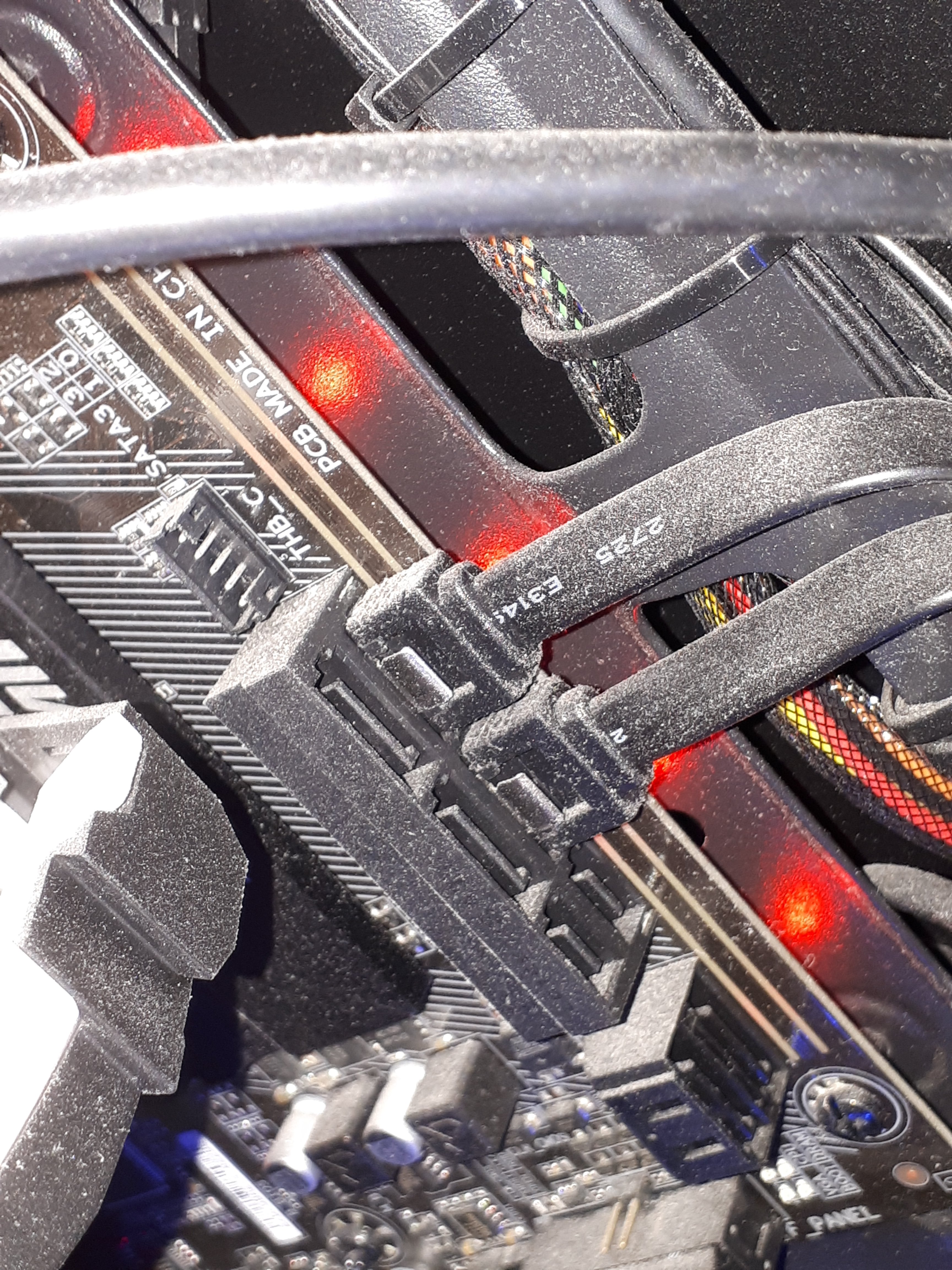

Die Frage ist vielleicht dumm, aber wo sehe ich ob an SATA 0 ein Datenträger angeschlossen ist?
Naja, guck in dein handbuch, wie die Ports benannt sind. Und dann schau, ob da ein kabel dran hängt...
Wo ist die Festplatte angeschlossen?
SATA 0 ist der rechts unten.

Soweit ich das sehen kann, ist der Platz dort belegt
kann ich die einfach umstecken?
Dann steck das Kabel eins höher...

Also:
1. Du kaufst dir eine M.2-SATA: Dann steck das an SATA-0 angeschlossene Gerät an einen anderen Port. Sind ja genügend da.
2. Du kaufst dir eine M.2-PCIe/NVMe: Dann musst du nichts weiter beachten bei den SATA-Ports.
3. Du kaufst dir eine 2,5"-SATA: Dann nimmst du irgendeinen der SATA-Ports zum Anschließen.
