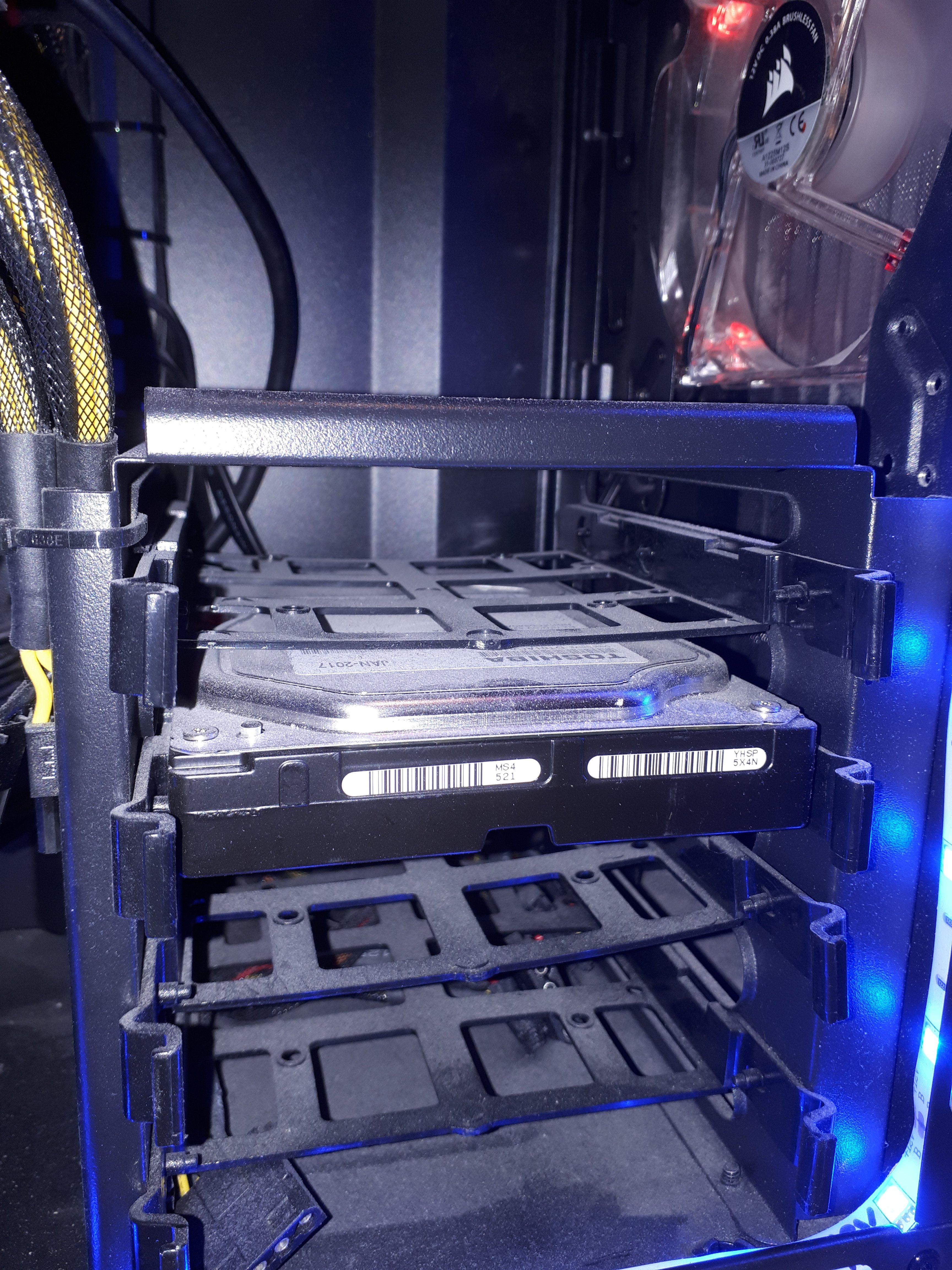

zu meiner Frage. Ich überlege momentan einen neuen Speicher zu kaufen, da ich momentan noch eine HDD habe. Und da habe ich mich gefragt, ob eine SATA3 oder M.2 SATA besser wäre. Ich möchte so ca. 100€ dafür ausgeben und sie soll ca. 1 TB an Speicher haben. Außerdem würde ich noch gerne wissen ob ich für eine SSD einen extra Einbaurahmen benötige (siehe Bild).
Wahrscheinlich nicht, aber ein Blick in das Handbuch hilft.

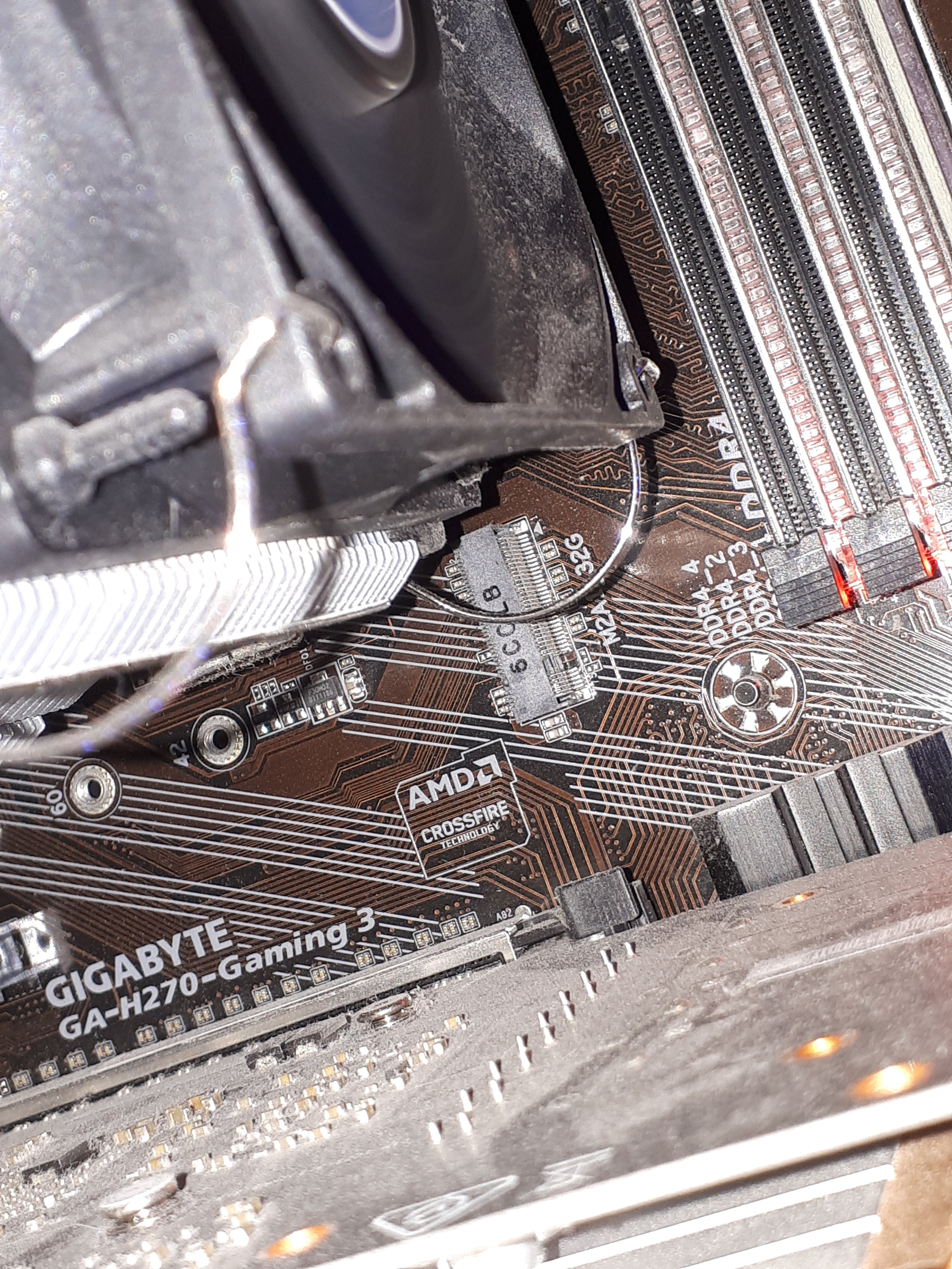

Ah okay und wo genau ist der Steckplatz auf dem Mainboard, habe gerade geschaut und spontan jetzt kein Steckplatz gefunden
Hast du bisher "nur" ein Laufwerk, also die HDD drin?
Ja

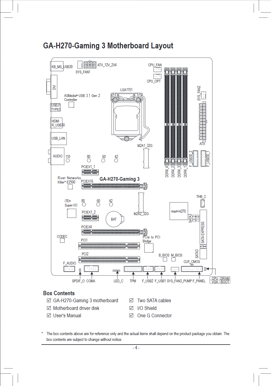

@Hauro und da dann die PCIEX1_1 und _2 Steckplätze oder die längeren
Nein, es sind M2A1_32G über dem PCIEX1_1 und M2A2_32G über dem PCIEX1_2.
  • 1 x M.2 connector (Socket 3, M key, type 2242/2260/2280/22110 SATA and PCIe x4/x2 SSD support)(M2A1_32G)
  • 1 x M.2 connector (Socket 3, M key, type 2242/2260/2280 PCIe x4/x2 SSD support) (M2A2_32G)

@XEnianX M2A1_32G, direkt unter der CPU.
Habe mich nur gewundert, weil @wuesty meinte das pcie m2 auch geht, und die Steckplätze halt Pcie im Namen haben
Ist das ein Problem, wenn der Kühler da so ein bisschen im Weg ist?

Es gibt sowohl M2 Steckplätze für NVME als auch SATA
Welcher, für welchen Anschluss ist, wird im Handbuch des Mainboards stehen.
Und der andere Steckplatz ist halt hinter der Grafikkarte

Geht ja auch (PCIe x4/x2 SSD support). Siehe Beitrag #12. Nur in M2A1_32G kann eine M.2 Sata SSD eingebaut werden. Eine M.2 PCIe SSD in M2A1_32G und M2A2_32G.
Den Hinweis beachten; Siehe Beitrag #5
Due to the limited number of lanes provided by the Chipset, the availability of the SATA connectors may be affected by the type of devices installed in the M2A1_32G connector. The M2A1_32G connector shares bandwidth with the SATA3 0 connector. Refer to the following table for details
Ist an SATA3 0 ein Datenträger angeschlossen, kann M2A1_32G nur mit einer M.2 PCIe SSD belegt werden.

2,5": Deine Laufwerksschienen haben dafür schon entsprechende Schraublöcher, wie ich das sehe. Die sind ja unbeweglich, insofern ist das kein Problem, es wird keine Entkopplung gebraucht etc.
