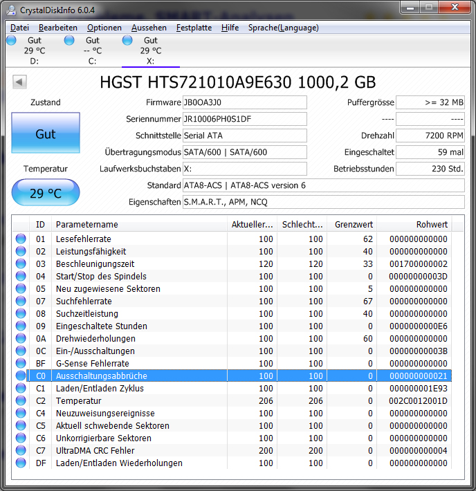

Klacken deutet meist auf einen Defekt hin.
CrystalDiskInfo runterladen und die Werte (Fenster aufziehen) als Bild hier posten ;)
Das passiert wie gesagt bei allen Platten, die ich an den SATA-3 Kanal hänge...
Das Board hat keine nativen SATA 6Gb/s Ports, sondern nur über einen Zusatzcontroller realisierte. Da bekommen die Platten vielleicht nicht den Befehl sich schlafen zu legen und erleben das Abschalten als plötzlichen Stromausfall, was dann aber in den S.M.A.R.T. Werten sichtbar sein dürfte. Mache was r0ck3r geschrieben hat, dann sieht man wie es um die Gesundheit der Platten bestellt ist.
s.O.
Aber stimmt, das könnte evtl. der Grund sein.
