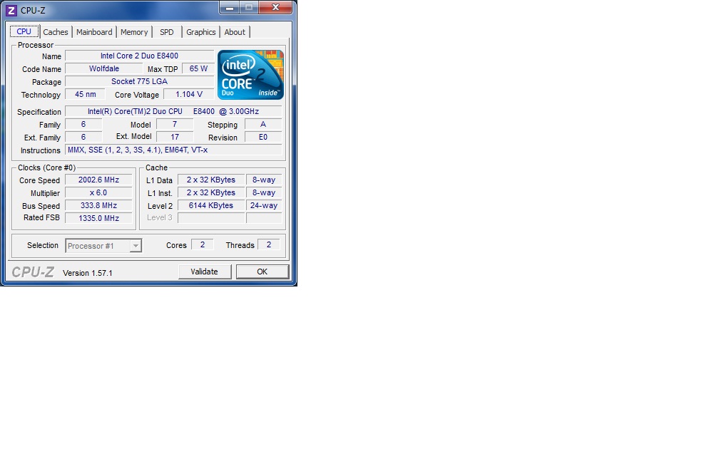

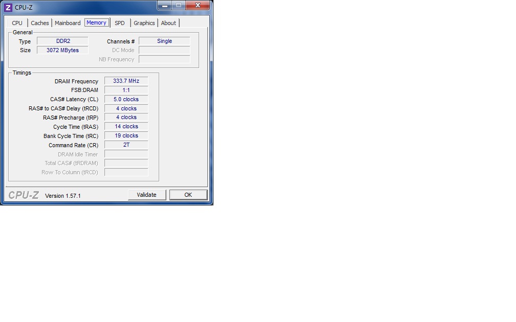

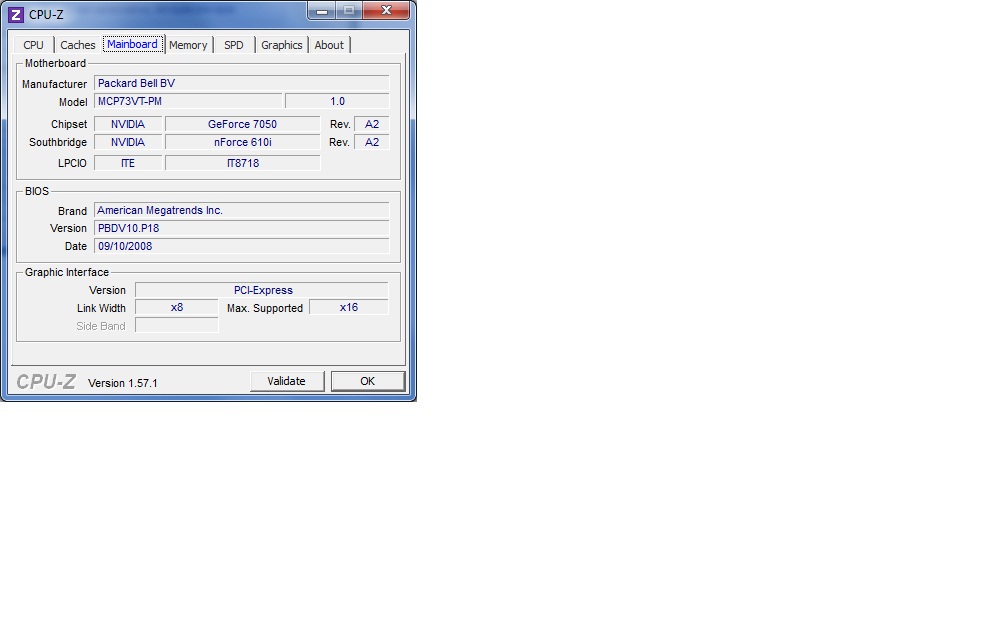

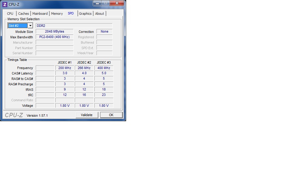

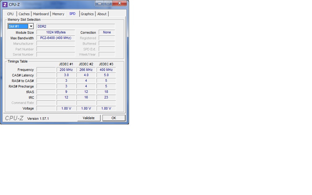

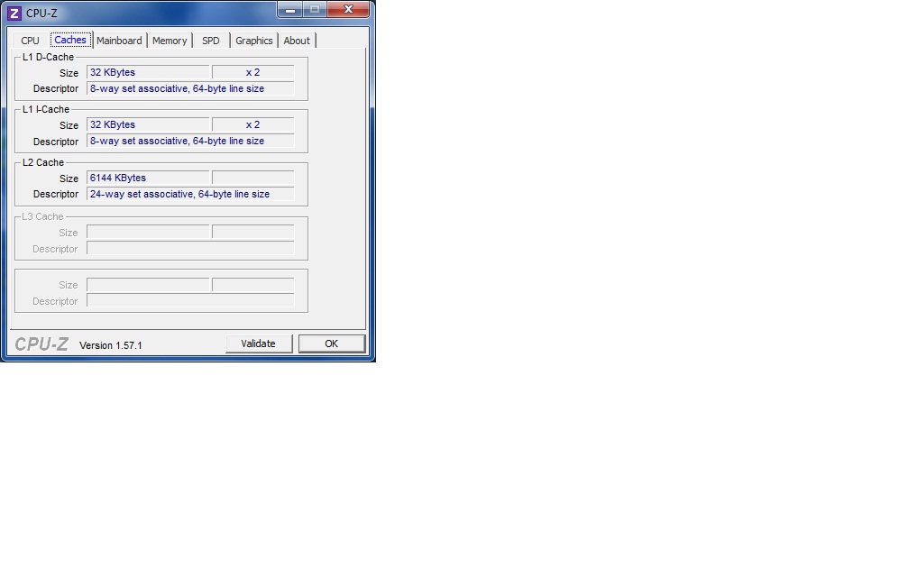

O.K.
1.CPU-Z: mache von den Reitern CPU/Cache/Mainboard/Memory und SPD Screenshots. Damit die Screenshots in Originalgröße hier zu sehen sind, drückst du [Alt] und dann zusätzlich [Druck], dann läßt du die Tasten aus, öffnest ein Bildbearbeitungsprogramm (z.Bsp. Paint), fügst dort den Screenshot als neues Bild ein und speicherst es als jpg. Das wiederholst du für jeden einzelnen Reiter. Die jpg kannst du direkt an deinen Post anhängen.
2.Memtest86+ : Du lädst die ISO runter, brennst eine CD, mit dieser bootest du und läßt den Test laufen, bis ein Fehler angezeigt wird oder 7 Durchläufe gemacht wurden.
Wird nach 7 Durchläufen (kann einige Stunden dauern) kein Fehler angezeigt, sollte der Arbeitsspeicher in Ordnung sein.
ist das so ok?

Überprüfe den RAM mit Memtest86+ auf Fehler (mind. 3-4 Std. laufen lassen).
Werden dort keine Fehler angezeigt, lasse das System mit nur zwei RAM Riegel laufen und stelle die RAM Spannung auf 1,85 - 1,95V ein (in 0,05V Schritten erhöhen).
Wenn du einen Riegel ausbaust, mache gleich noch einen CMOS Reset.
