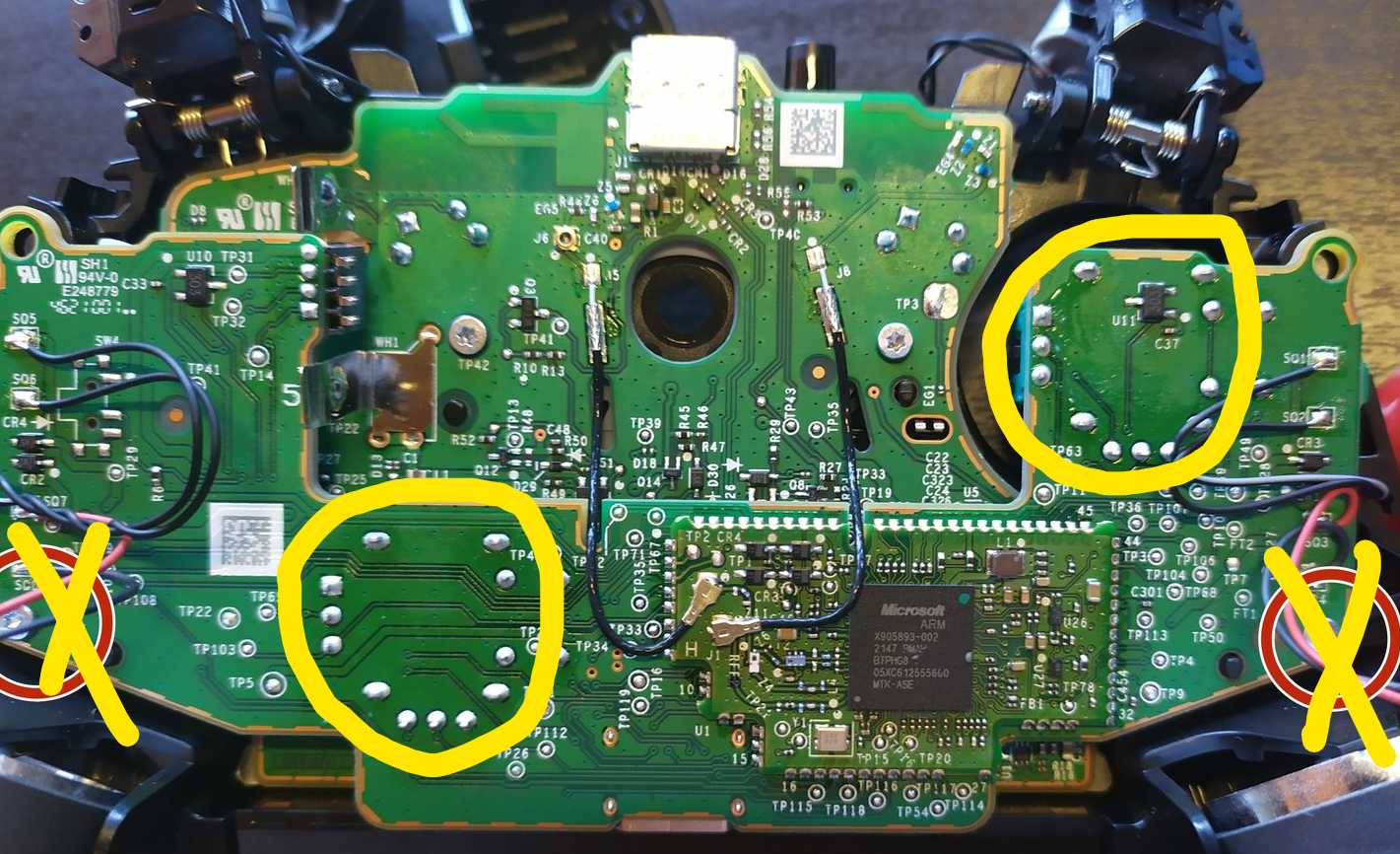

Hi zusammen,
seit ein paar Wochen fliegen hier zwei Hall Effect Trigger rum die ich gerne in meinen Series X Controller einbauen möchte. Mir fehlt jedoch eine regelbare Lötstation und das nötige Zubehör. Beim Händler mit dem großen A gibt es so viel Auswahl, dass ich da nicht durchblicke.
Mir wäre ein Set ganz recht, mit Flux und dieser Kupferlitze und eine neue Lötpumpe brauche ich auch (meine hat das Zeitliche gesegnet). Ich löte öfter mal etwas, sollte also nocht der günstigste Kram sein.
Budget wären 50/60€ ...
Wenn es Sinn macht, auch etwas mehr.
Danke schon mal.
€dit: diesen Thread hab ich durch, da ist nicht dabei für mich.

Gehöre zwar nicht in diesen Thema, aber ich habe eine Frage. Ist es möglich mein Xbox Controller die Vibrationsmotor zu entfernen ohne dass mein Controller kaputt geht? Mich nervt es tierisch, dass einige Spiele keine Funktion zum deaktivieren gibt und unter GeforceNow geht es nicht unter Steam, einfach Global die Vibration zu deaktivieren. Geht nur wenn es nativ ist, hab aber leider nur Mac. 😫
Ich kann Vibration nicht ertragen, es schreckt jedes mal oder lenkt mich extrem ab. 😐
Wenn du das Gewicht beibehalten möchtest, reicht einfaches trennen der Litzen, ist also kein Problem.
Die Motoren selbst auszubauen ist auch nicht schwer. Musst nur wissen was du möchtest. :)
Was bedeutet eigentlich die Litzen? Ich habe kein Lötapparat, reicht das auch Kabel durchtrennen?
