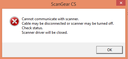

Ich habe auf der amerikanischen Canon Seite den 64 Bit Treiber runtergeladen und installiert, was Windows auch erfolgreich bestätigte. Dann habe ich die Software von Canon[Canoscan Toolbox] installiert, womit der Scan Vorgang kontrolliert wird.
Wenn ich jetzt im Programm auf "Scan" klicke, fängt das Gerät an zu scannen, was man am Geräusch vom Gerät hört. Nach 3-4 Sekunden kommt allerdings folgende Fehlermeldung:

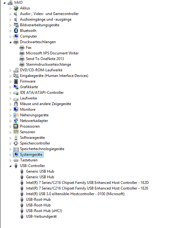

Funktioniert das Scannen über den Gerätemanager also Rechtklick auf den Scanner und dann auf Scannen ?
Wo muss ich jetzt klicken, um das von dir gesagte zu machen?

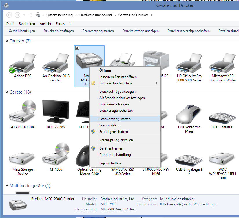

Er meinte in "Geräte und Drucker", nicht im Geräte-Manager:
Der 25 wird von Canon scheinbar nicht mehr in Windows 8 unterstützt. Du kannst versuchen den Windows 7 Treiber manuell zu installieren. Ansonsten bleibt nur der Weg über Drittanbieter-Software wie VueScan (kostenpflichtig).

Ich bin an meinem Windows 7 [64 Bit] Notebook und habe
1.im Geräte-Manager, wie ihr es mir gezeigt habt, es versucht zu starten. Aber es ging nicht, da das Gerät nicht unter Drucker gelistet ist, sondern unter Geräte. Es gab keine Option "Scannen"

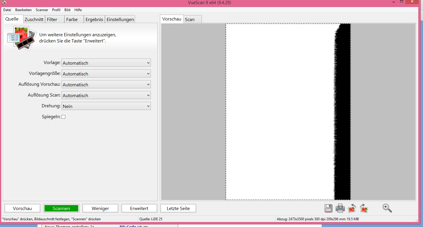

Mit VueScan funktionierte das Scannen, aber anstatt das Original Dokument anzuzeigen, sehe ich nur ein weißes Dokument mit Schwärzung am Rand
Wo ist hier der Fehler? Ich habe das Blatt mit "Gesicht" nach unten gelegt
