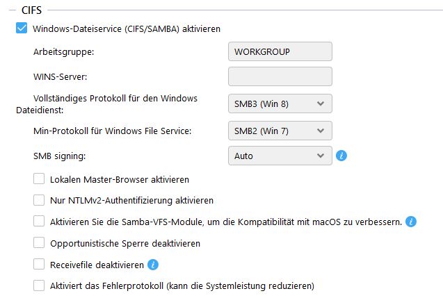

habe schon probiert das SMB-Signing von Auto auf Standard zu setzen was nichts gebracht hat.

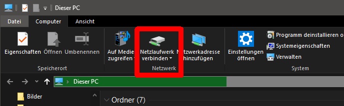

Richte unter Windows ein Netzlaufwerk aufs NAS ein. Dann kann der Scanner vermutlich auch drauf speichern.
wie meinst du das?
Der Scanner ist nicht noch per USB oder so mit einem Computer verbunden.
Sondern hängt so im Netzwerk drin.

es liegt definitiv an SMB1
wenn ich das NAS auf SMB1 stelle, dann gehts
aber dafür hab ich ja nicht ein neues NAS geholt was mehr als SMB1 kann...
Na ja, dann liegts am (alten) Scanner, wenn er nur SMBv1 beherrscht. Versuche es mal mit dem Netzlaufwerk. Dann hat Dein NAS Ordner einen Laufwerksbuchstaben.
EDIT2:
wenn ich jetzt einstelle, das vollständige Protokoll für den Windowsdateidienst soll SMB3 sein und das Min-Protokoll für Windows File Service SMB1...
das geht zwar, und nur für die Scans wäre mir das wurscht.
oder ist das dennoch schlecht?
Da verstehe ich leider nicht so ganz was du von mir willst...
Das NAS hat mehrere Ordner die ich als Netzlaufwerk einbinden kann.
Aber da ist der Laufwerksbuchstabe bei jedem Rechner, zumindest kann es so sein, unterschiedlich.
Dennoch weiß ich nicht, wie das bei meinem Problem helfen soll...
