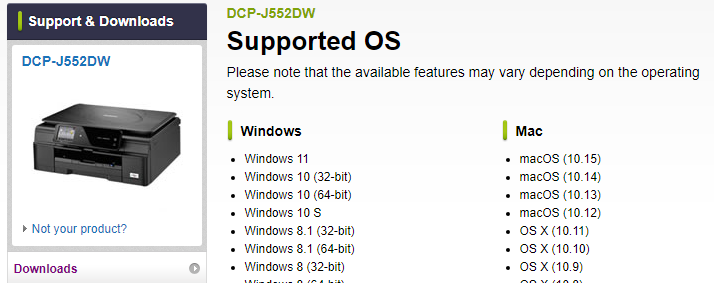

Treiber? Sind von 2015. Es gibt keine neuen Drucker Treiber.
Dann alles was zu dem DCP-J552DW gehoert deinstallieren und nach einem Neustart wieder installieren.
Zum neu installieren nimmst Du das letzte fuer W10/11 vom Hersteller.
https://support.brother.com/g/b/downloadtop.aspx?c=eu_ot&lang=en&prod=dcpj552dw_eu_as
Das das per Datum "alt" ist heisst nicht das es nicht funktioniert.
Der Shit mit Brother Geraeten ist nur, das bei Umsteigen von z.B. W10 auf W11 soviel an spezifischen "Einstellungen" derer verlustig geht das nix wirklich mehr klappt. Hab ich durch mit meinem DCP-7065DN.
Da hilft nur das Entfernen und neu machen.
