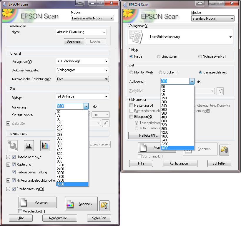

Dann solltest Du mal sehen wann der "Support für 4800 dpi" das unterstützt und was man dafür einstellen muss. Meist geht das auch nur mit den mitgelieferten Programmen. Bei meinem MFC von Epson kann ich zwar auch nur 24bit einstellen, dafür kann ich allerdings im Fotomode auch bis 9600 und bei Text auch bis 4800 einstellen.
