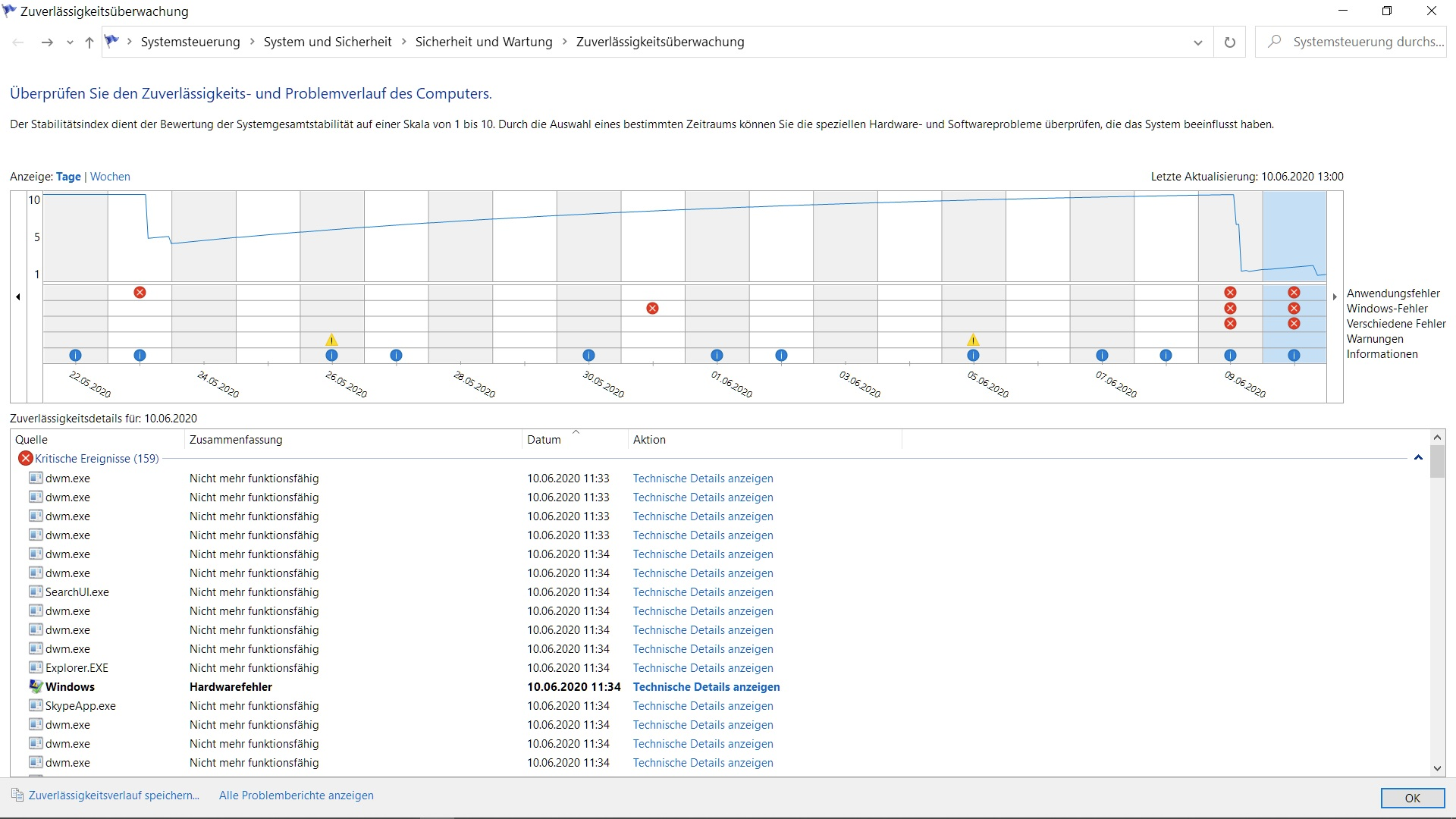

also da steht folgendes:
https://ibb.co/9Z8bTGX
verstehe das nicht, nachdem dieses netzwerk problem da war , und ich sämtliche Updates gemacht habe Plus Bios update und allen drum und dran, schon wieder das nächste problem . aber hauptsache 500Mbits leitung geht !
Hier mal der Screenshot der Zuverlässigkeitsüberwachung

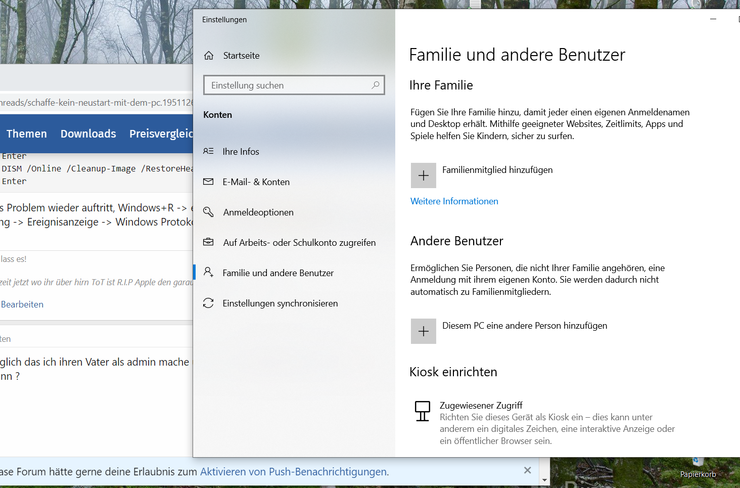

ist es möglich das ich ihren Vater als admin mache und ein unterkonto für sie mache ... das sie keine Scheisse mehr bauen kann ?

Wenn ich aber auf familien Mitglied gehe dann kommt das ich eine email brauch für sie , die hat sie ja aber naja ....

Das Konto mit Administrationsberechtigung ist nur für die Wartung des Computers, Laptops, usw. Für die tägliche Arbeit immer ein normales Konto verwenden. Wird der Copmuter von zwei Personen verwendet, die ein eigenes Konto haben sollen, sind drei Benutzer einzurichten, der Administrator, Benutzer 1 und Benutzer 2.
Würde beim Konto mit Administrationsberechtigung ein entsprechendes Hintergrundbild wählen:
Dies kann übersprungen werden.
Erstellen eines lokalen Benutzer- oder Administratorkontos in Windows 10 | Windows Support
