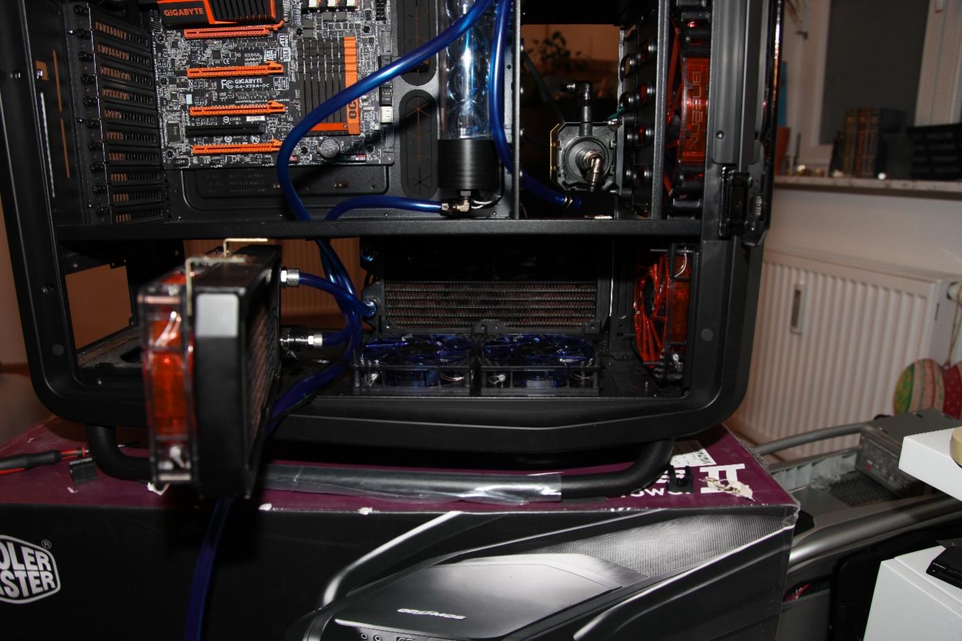

Hallo Zusammen,
Ich bin neu hier und trotz viel lesen konnte ich keine Antwort zu meiner Frage finden, daher diesen Thread.
Bitte Geduld mit mir, das ist mein erster Rechner - zumindest den ersten den ich selber baue.
Ich bin schon sehr weit und werde die Graka auch wasserkühlen.
Da ich dafür alles eh aufmachen muss könnte ich noch die Radiatoren wechseln - hab noch ein Paar vom alten System zuhause.
Hier erstmal der Rechner wie er jetzt aufgebaut ist:
hier noch die Spezis des Rechners.
Prozessor: i7 980x
MB: GIGABYTE X58A-OC Socket1366
Graka: EVGA GTX690
Netzteil: Bequiet P8 1200W
Der CPU Kühler hab ich auf der Skizze vergessen: das ist ein aqua computer Cuplex Kryos HF
Für die Graka kommt ein XSPC Razor GTX690 VGA-Kühler
Meine Schläuche sind alle 11/8er.
Nun endlich zu der Frage.
Schaffen die 3 Radiatoren auch die Übertaktete CPU UND die Graka?
Meine CPU ist im alten System mit 4,2Ghz stabil gelaufen, diesen Takt würde ich gerne wieder haben, da ich viel Anno und CIV spiele.
Die Pumpe wiederum sollte ausreichen - glaub ich...
Ich hoffe die Bilder helfen, das ganze zu bewerten, wenn nicht / Infos fehlen, bitte einfach fragen.
Und vielen Dank schon mal für Eure Hilfe/Geduld!
Simon

Ja, das passt wunderbar rein - schau mal das 2te Bild an - das ist schon alles drin und ich zocke schon mit dem Rechner, nur die Graka ist noch Lufgekühlt, da der XPSC Kühler lange Zeit nicht lieferbar war.

Im Unteren Bereich habe ich vorne einen 140er und Unter dem Gehäuse 2x120er die frische Luft in diese "Kammer" blasen.
Die Lüfter durch die Radiatoren an den Seite sind saugend montiert, sie sollen diese Kalte Luft durch die Radis saugen.
Ich hoffe das ist verständlich - ich meine kalte Luft kommt von Vorne und unten und warme entweicht links und rechts vom Gehäuse.
Für den oberen Bereich hab ich den großen 200er vorne, der bringt Luft rein, der wiederum hinten durch den 140er entweicht um das MB zukühlen UND durch den oberen Radiator (2x140er nach oben blasend, unter dem Radiator)

Momentan sieht mein Kühlkreis so aus:
Pumpe-> AGB -> Unteren Radiator links -> unteren Radiator rechts - >CPU Kühler -> Oberen Radiator (-> GPU )-> Pumpe
Sehe ich das richtig, dass es so besser wäre:
Pumpe-> Unteren Radiator links -> unteren Radiator rechts -> Oberen Radiator -> CPU Kühler (-> MB-Kühler) (-> GPU ) -> AGB -> Pumpe

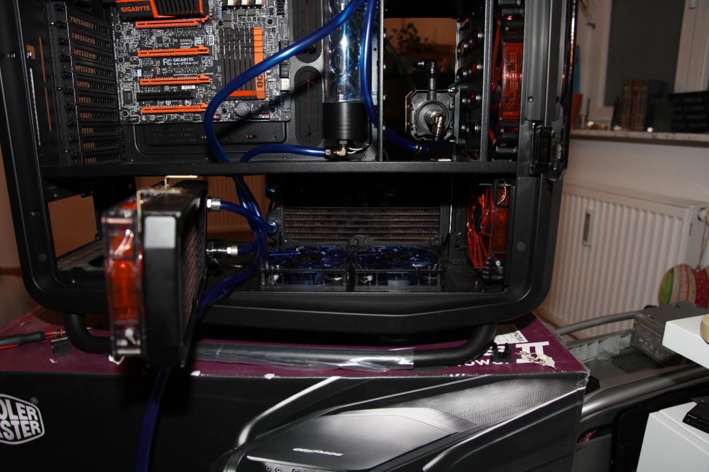

Ja, das sieht man auf dem Bild recht schlecht aber ich habe den Gehäuse-Boden aufgeschnitten und unten 2x120er Lüfter eingebaut: sie saugen die frische Luft vom Boden aus (und ich hab auch einen 140er vorne, in der Front)
diese insgesamt 3 Lüfter blasen frische Luft in dem unteren Bereicht des Gehäuses, wo Netzteil und die 2 Radiatoren sind.IMG_4097.jpg
Auf diesem Bild ist der untere Bereich "offen" dann sieht man es besser...
Und ja, die Steuerung habe ich deshalb geholt - ich hab Temperaturen Sensoren an den Ausgang der Radiatoren montiert und nach diesen Werten will ich die Lüfter steuern - ich denke so ist es am effektivsten.
nope
Du solltest über die Wassertemperatur steuern, geht schneller, da die Lufttemperatur drehzahlabhängig und somit als Steuergröße schlecht geeignet ist.
Wenn ich das Bild richtig interpretiere hast Du unten die 2 240er Radiatoren. Die Lüfter saugen Luft durch die Radiatoren, richtig?
Wenn ja, wieviel Abstand ist zwischen Radiator und Lüfter (wegen der Winkelstücke befürchte ich ca. 1-2 mm). Wenn das nicht abgedichtet ist, ziehen die Lüfter Luft an, die nicht durch den Radiator geht = Leistungsverlust!
Du känntest Dir die unteren Lüfter und den vorderen sparen, wenn die Luft, die durch den Radiator geht direkt nach draussen befördert wird.

Also auch da hab ich mich wohl falsch ausgedruckt. Die 2 Sensoren am Radiator Ausgang sind Wasser Temperatur Sensoren
Gesteuert wird das ganze uber einen alphacool heatmaster 2. Bestellt aber noch nicht eingebaut..
Das mit den 2 mm Abstand ist richtig.
Eine blöde Frage: kann ich das mit Silikon abdichten? So ganz normal wie im Badezimmer? :D
