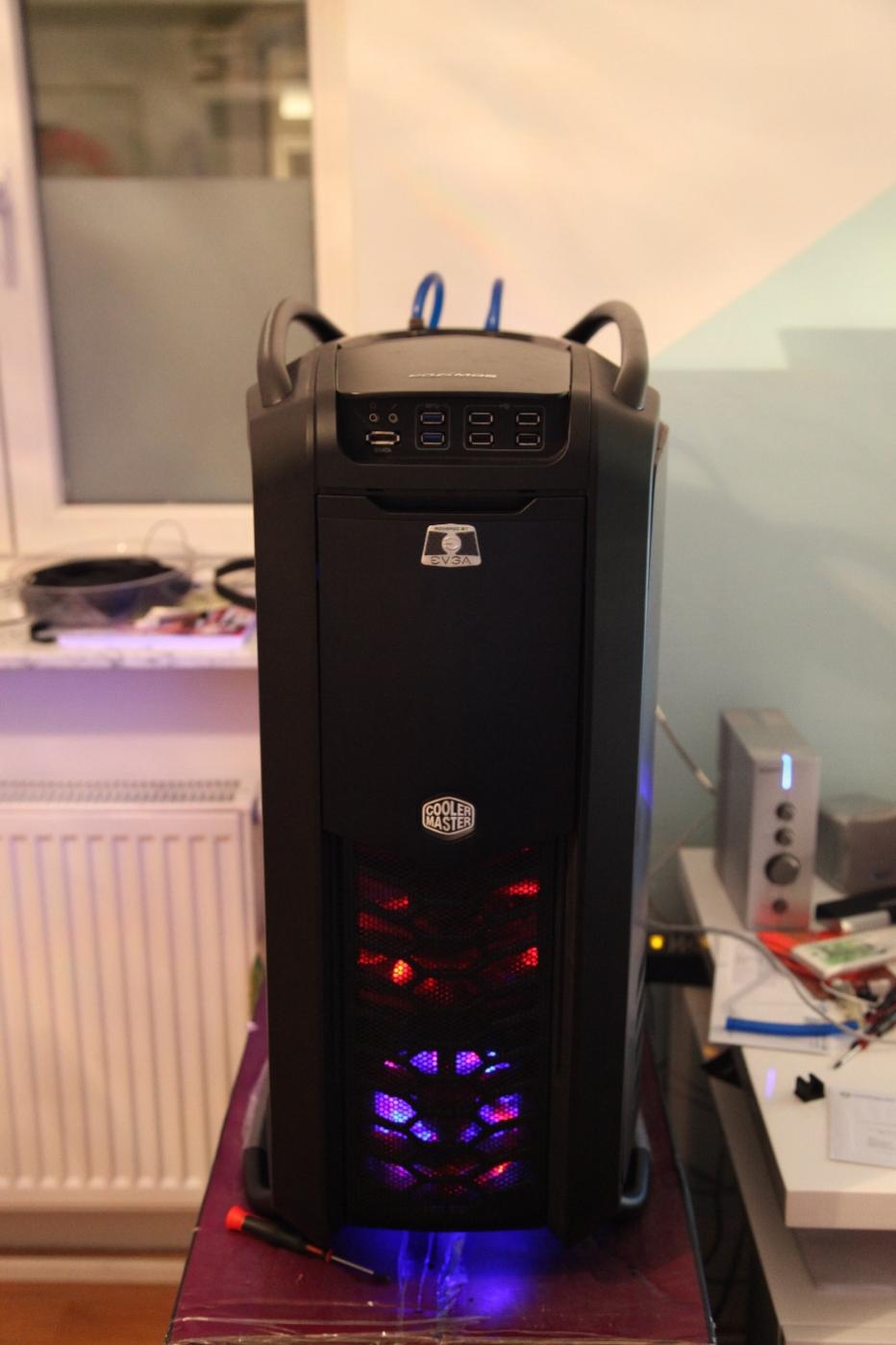

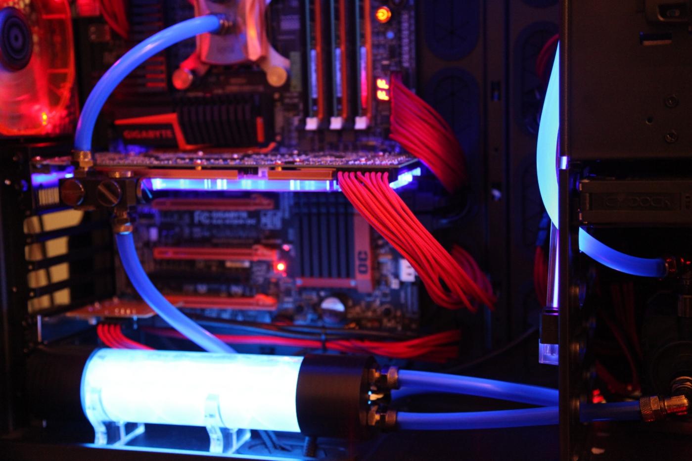

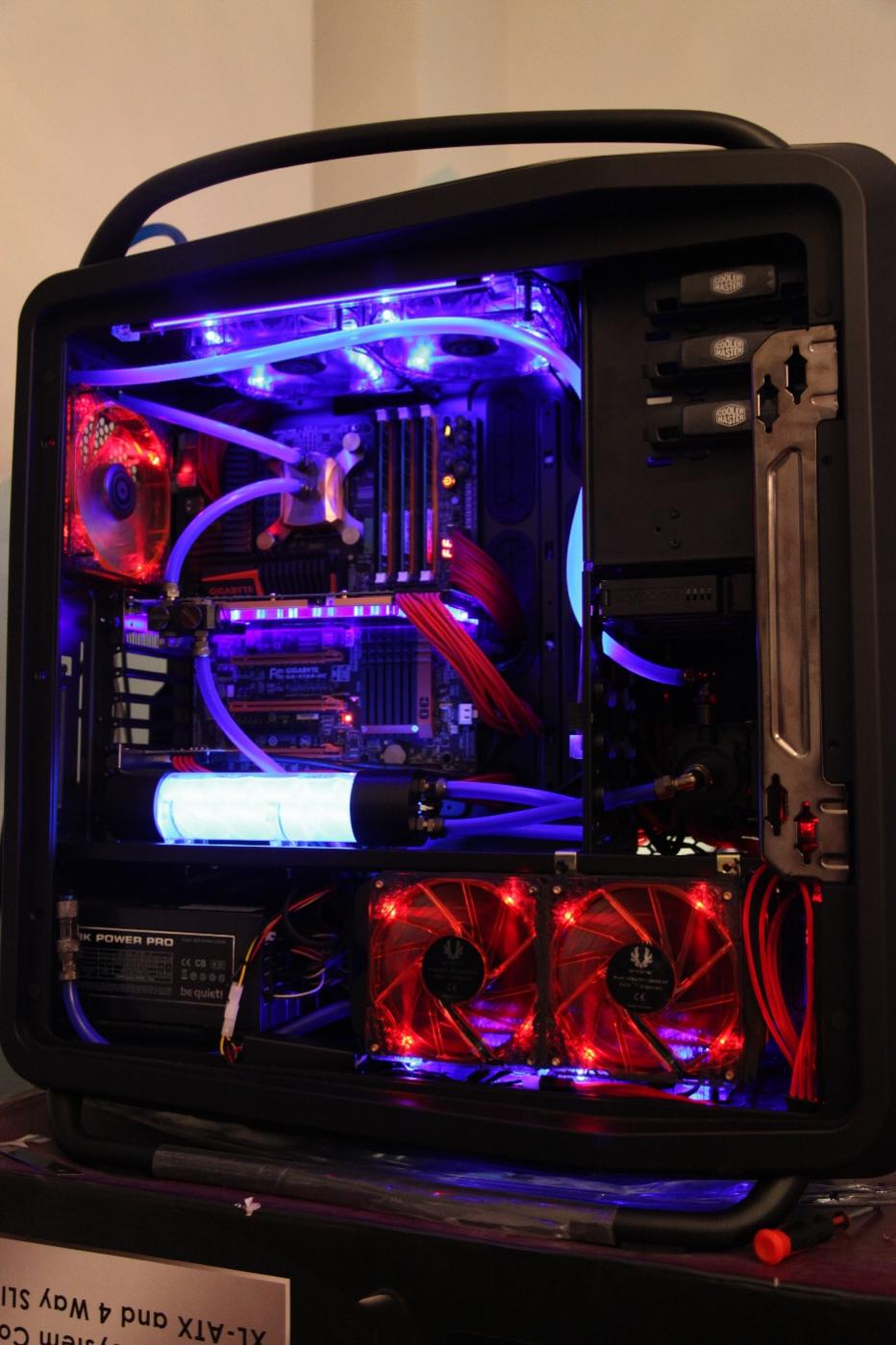

Ich mache heute / morgen Abend Bilder der einzelne Komponente aber hier schon mal eine kleine Auswahl
Das Bild hat mich übrigens zum Thema vom Mod gebracht - erst als ich das Bild am Rechner gesehen habe ist mir die Analogie gekommen:
Bilder von dem Tür Einbau und Verzierungen folgen noch...

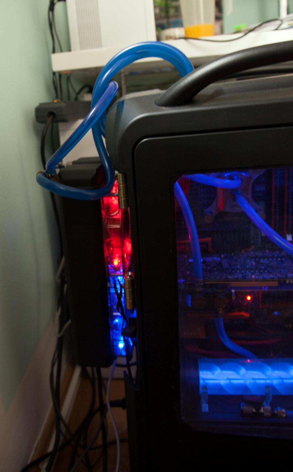

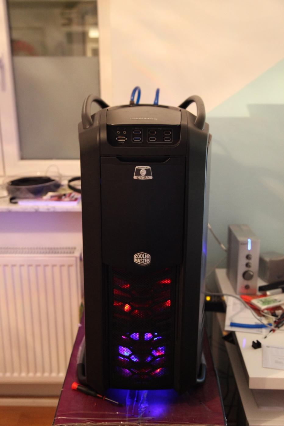

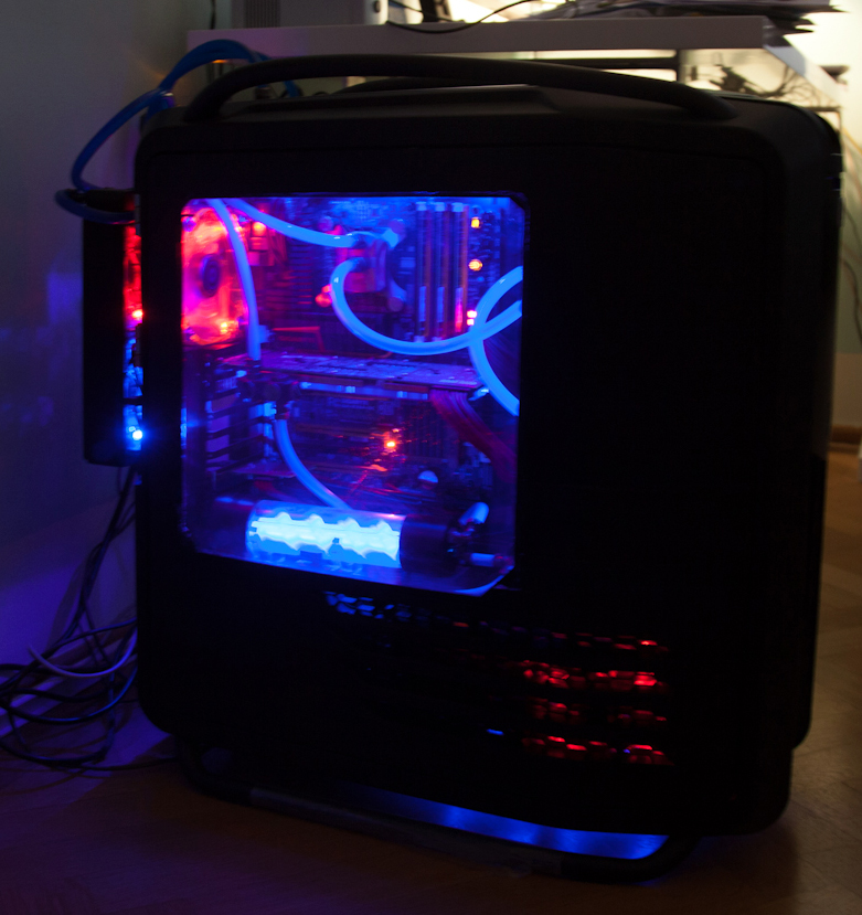

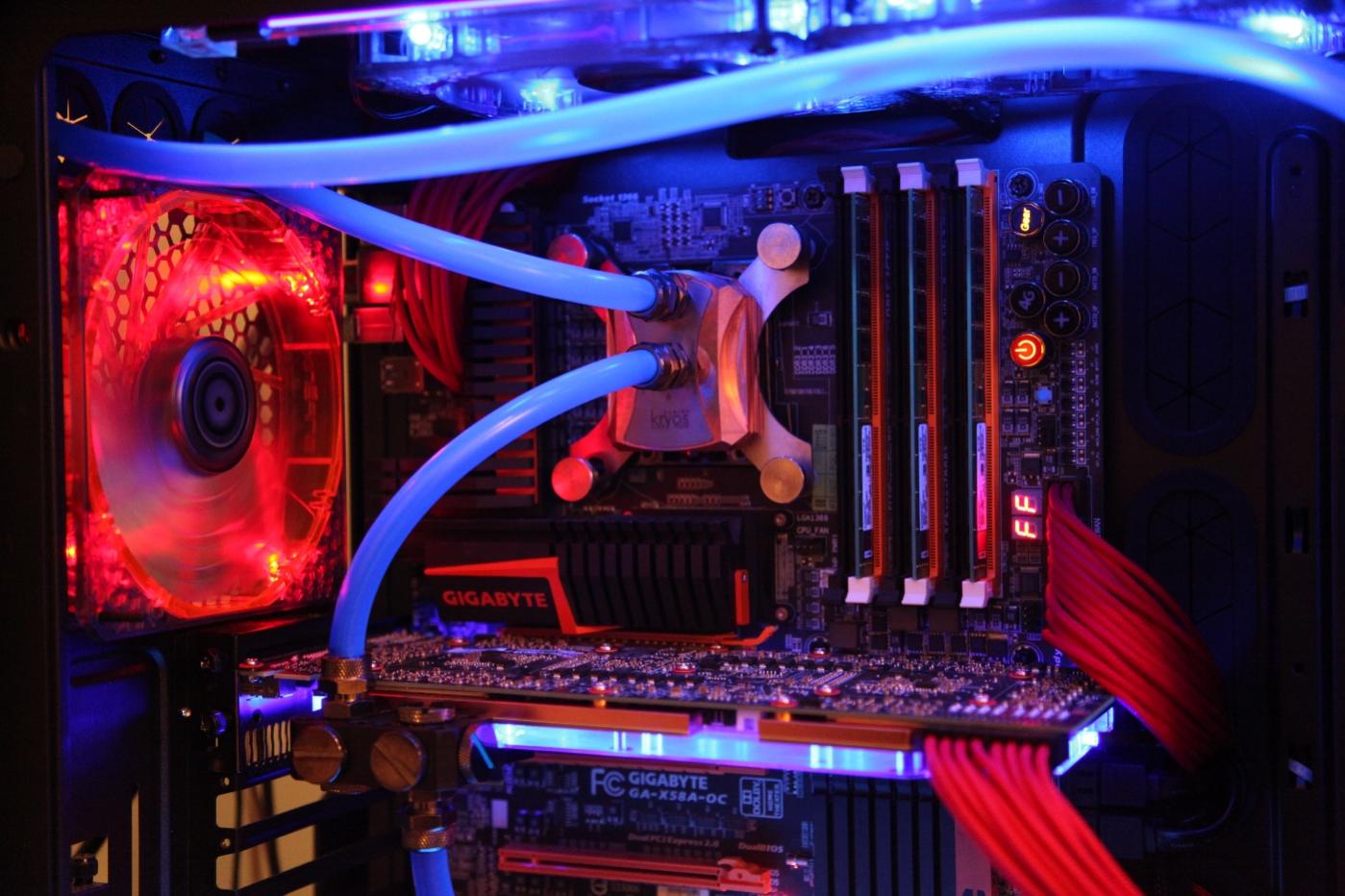

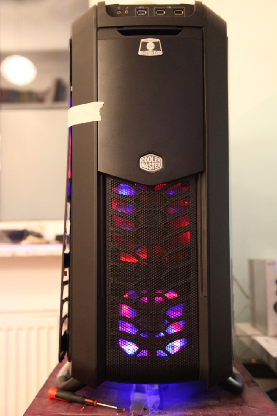

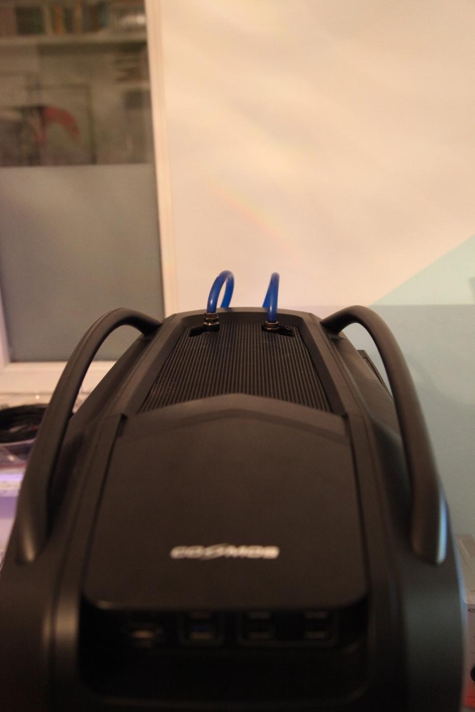

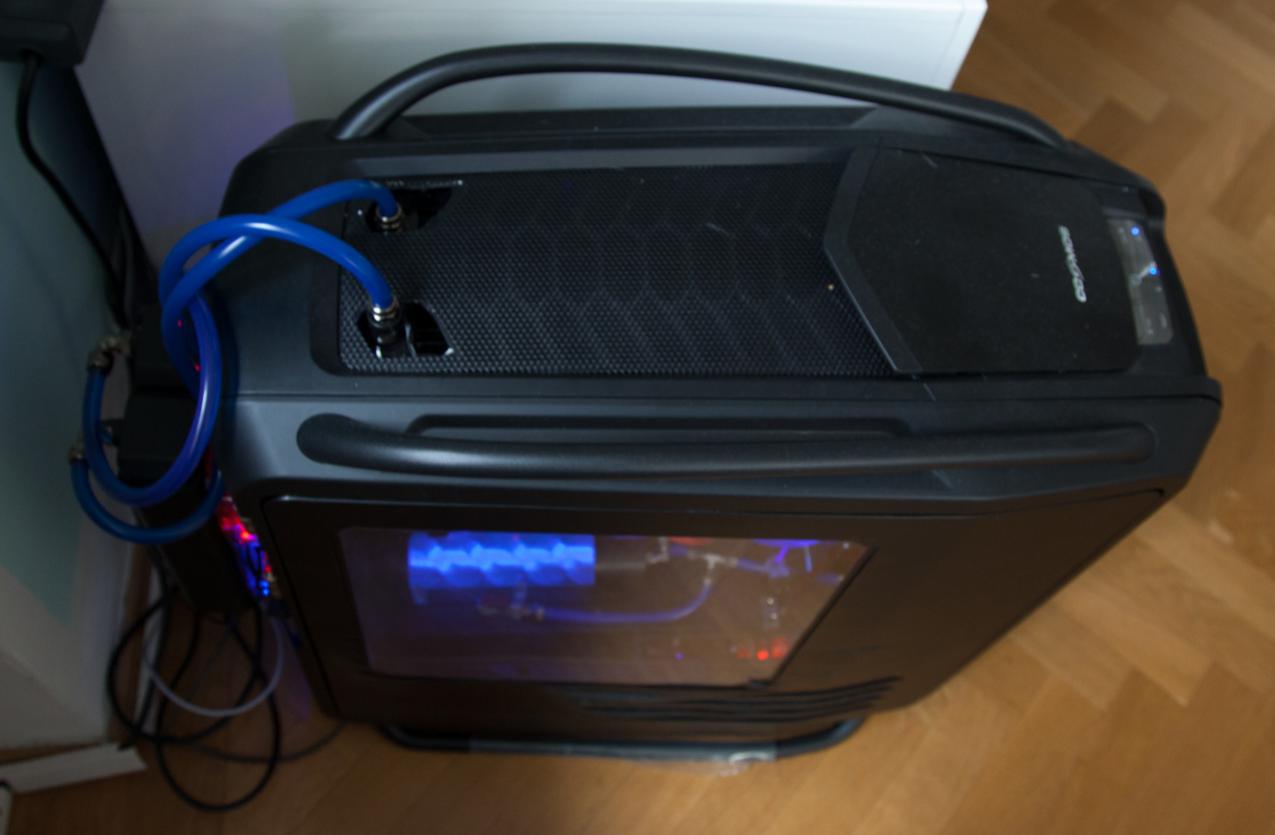

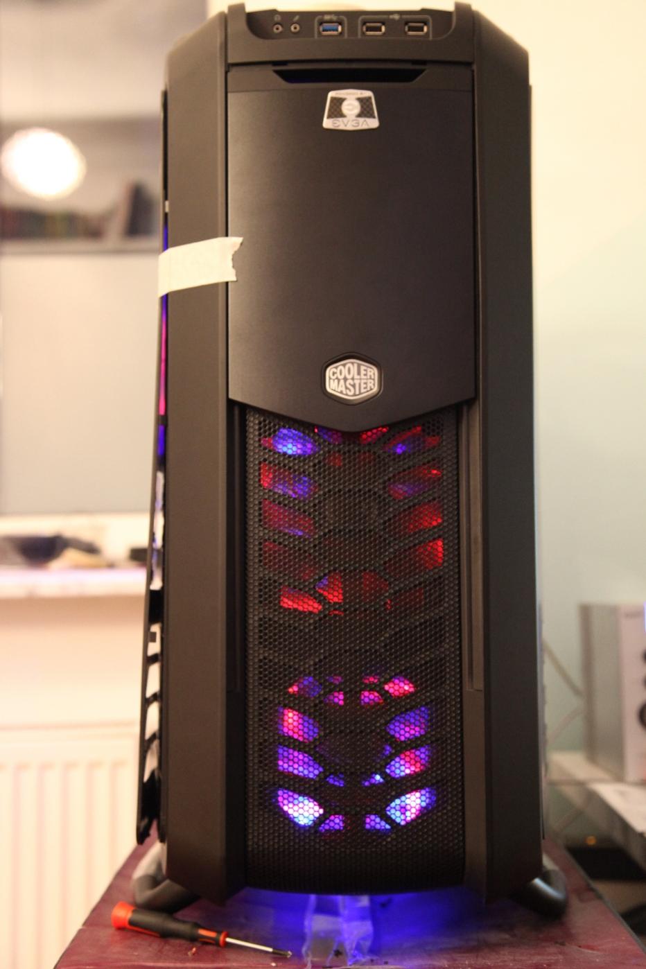

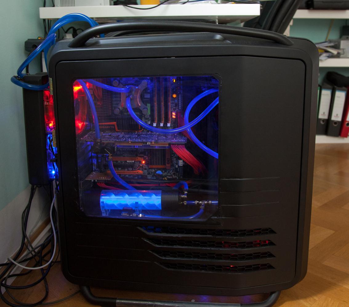

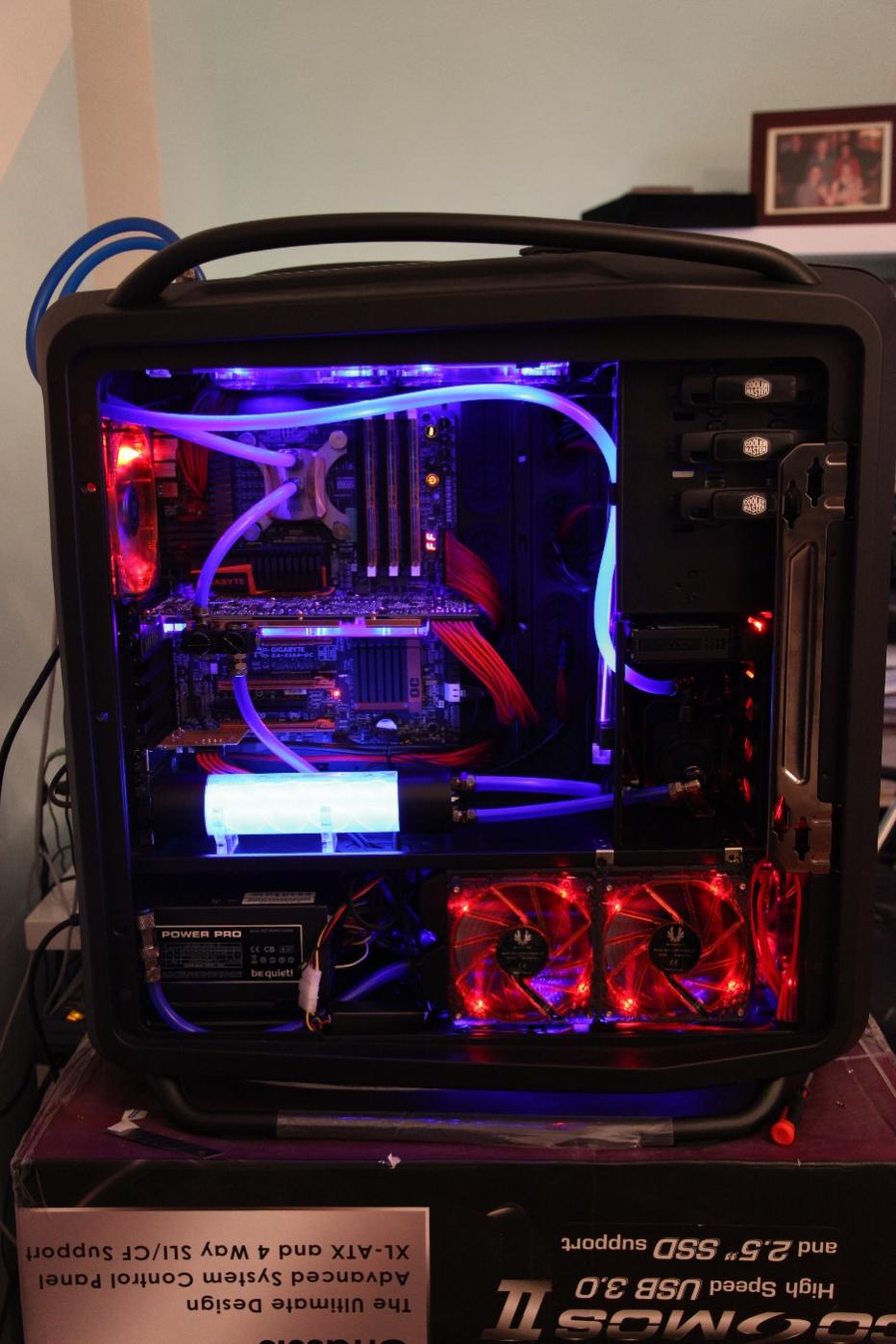

Sooo, nach langer Pause (das doofe wenn der Rechner schon läuft ist, daß die Motivation fehlt die Tür fertig zu machen) bin ich endlich dazu gekommen mein Rechner fertig zu machen.
Mit der Tür bin ich leider nicht soooo zufrieden, denn es war um einiges schwieriger als gedacht, da Coolermaster so viel Plastik in den Türen verbaut hat.

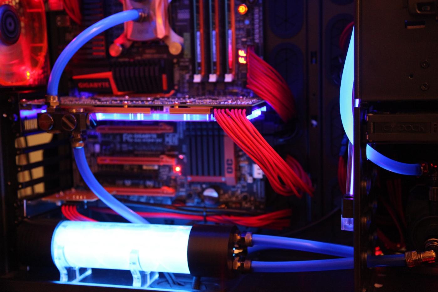

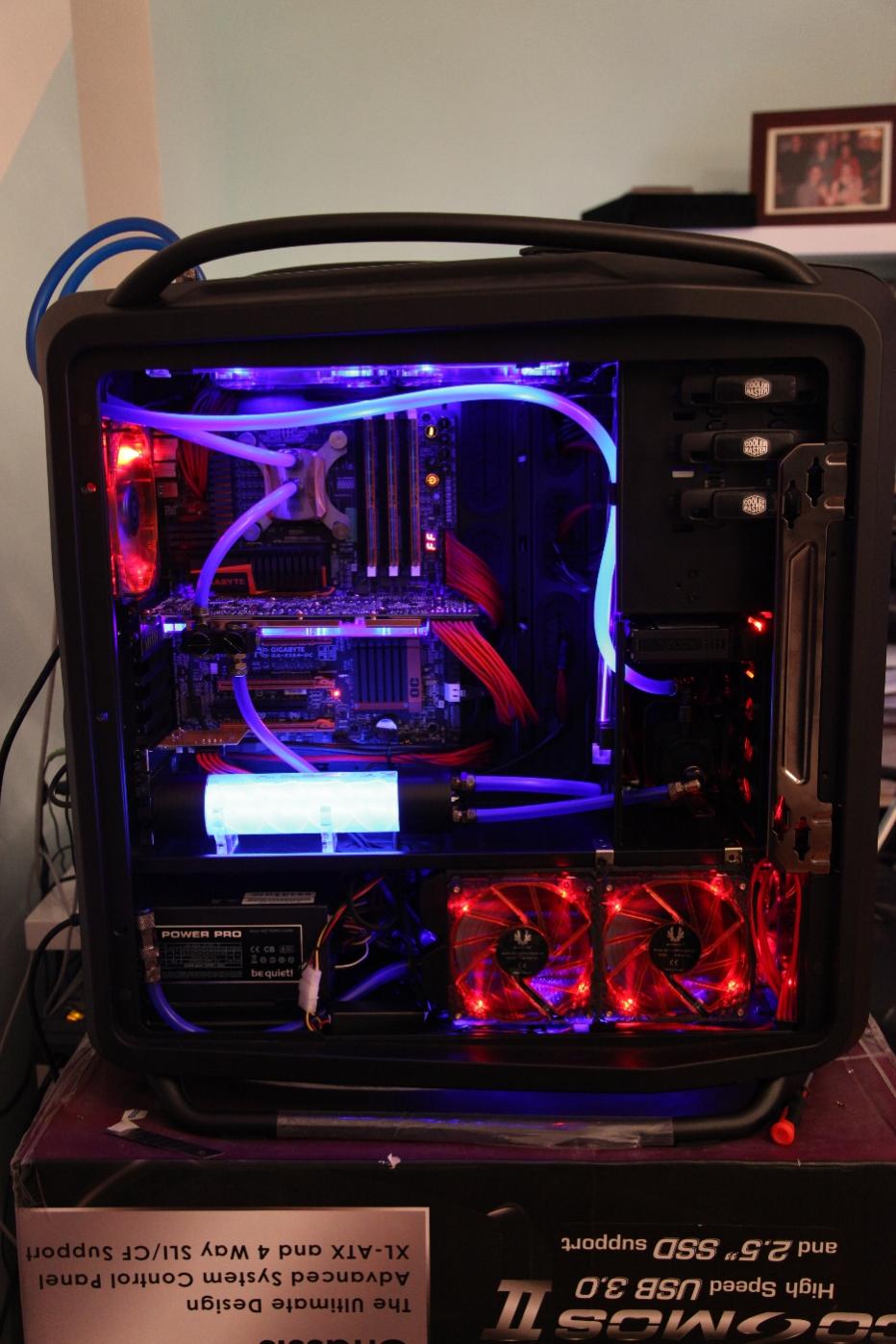

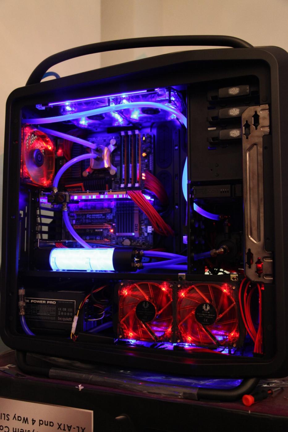

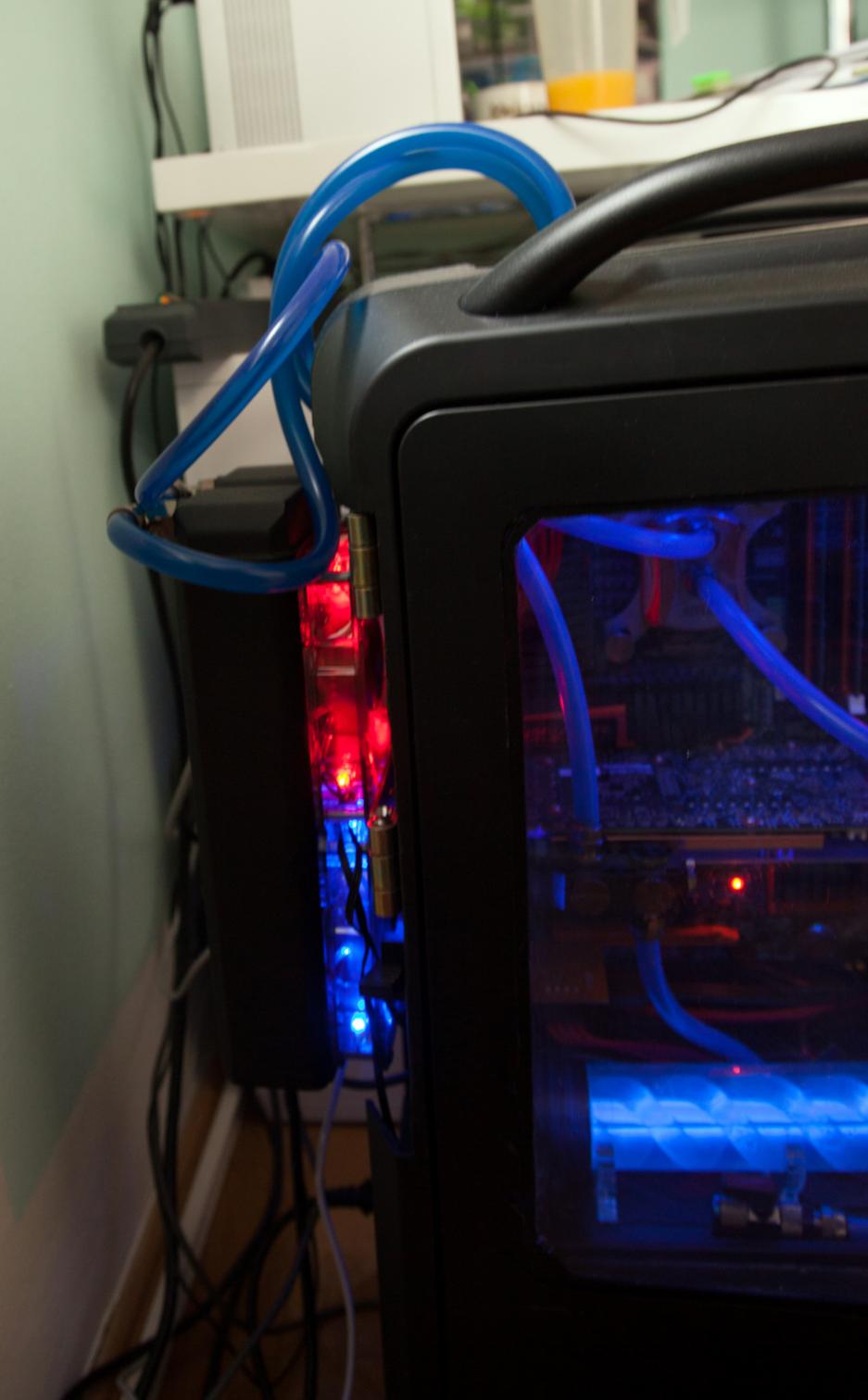

Zwischendurch, als ich dachte ich sei fertig hab ich mit OC angefangen und gemerkt, dass ich mit den Temps nicht zufrieden war. Ich hab trotz 2x240 + 1x280 den Rechner nicht kühl gekriegt ohne dass die Lüfter auf Anschlag drehten.

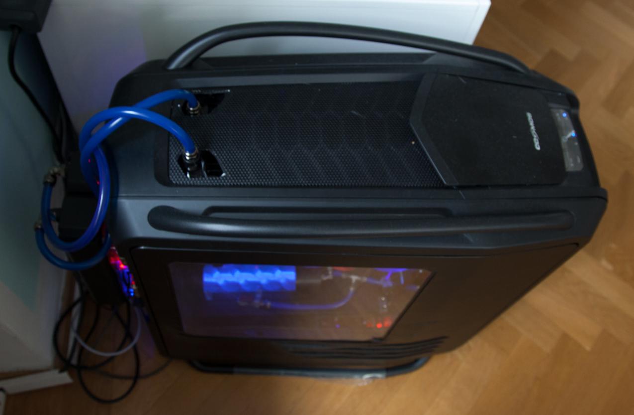

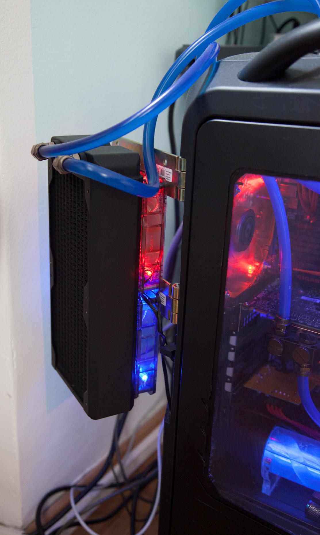

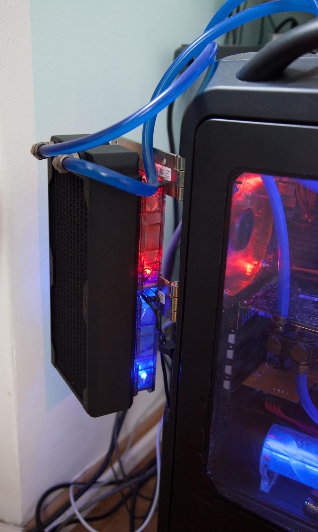

Ich hab deshalb beschlossen noch einen dicken 240er extern zu verbauen:
Seitdem läuft es wie geschmiert und es hat sich rausgestellt, dass mein Prozessor ein kleiner OC wunder ist, so daß ich das ausgiebig testen konnte. (Benchs in sysprofile ;-)
Wie schon Casi030 im vorigen Post erklärt gefallen mir die Schläuche, von dem her hatte ich auch kein Problem mit dem Zusatz-Radi hinten.
Ich werde noch die Scharnieren Schwarz lackieren und eine kleine Blende davor machen aber der Rechner bleibt so wie er ist - erstmal ;-)
(bis auf vielleicht ein kleines Durchfluß Problem, was ich aber sicher auch gelöst bekomme)
Ich würde deshalb sagen, das war´s - vielen Dank Euch allen für die ganze Hilfe!!!!
Das mein ich ernst, ohne das CB Forum hätte ich es sicher nicht geschafft den Rechner so zu bauen!

Die Lösung mit dem hinteren Radi auf nem Scharnier gefällt mir gut.
Die Schlauchdurchführungen im Deckel sind aber etwas groß geraten.
