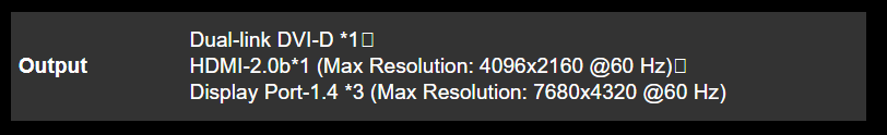

ich bin mir nicht sicher, ob meine etwas ältere Grafikkarte mit einem dieser Monitore kompatibel ist.
Ich habe eine Asus Dual-GTX1060-6G verbaut.
Als Monitor würde ich mir gerne einen QHD in 49" anschaffen z.B. dieses Modell oder dieses hier.
Ich meine gelesen zu haben, dass Grafikkarte die Auflösung schafft und auch das DP Port bzw. HDMI Protokoll unterstützt.
Die 144Hz oder 165Hz schafft sie ja sicher nicht.
Danke für Eure Hilfe.
Korrekt.
Die GTX 1060 unterstützt leider noch kein DSC (Display Stream Compression), sonst wären auch 165Hz locker drin... aber mit DP 1.4 sollte bei 5120x1440 auch mehr als 60Hz drin sein. Du musst dann mal probieren, was geht.
