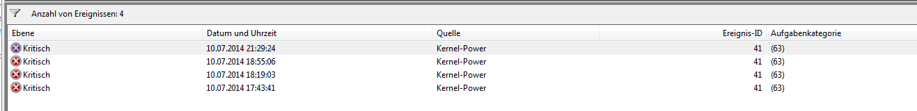

die windows ereignisanzeige zeigt ein ereignis an :)
das war einer von den freezes. die gpu temperatur ist zwei minuten danach, sprich nach dem neustart bei 45 grad gewesen. das gehäuse hatte ich wegen der temperatur offen.

Jetzt schau bitte in der Ereignisanzeige, was da für Fehlercodes stehen bei kritischen Hardwarefehlern. Da sind auf jeden Fall welche!

hier das bild von der ereignisanzeige, ist der screen so richtig?
