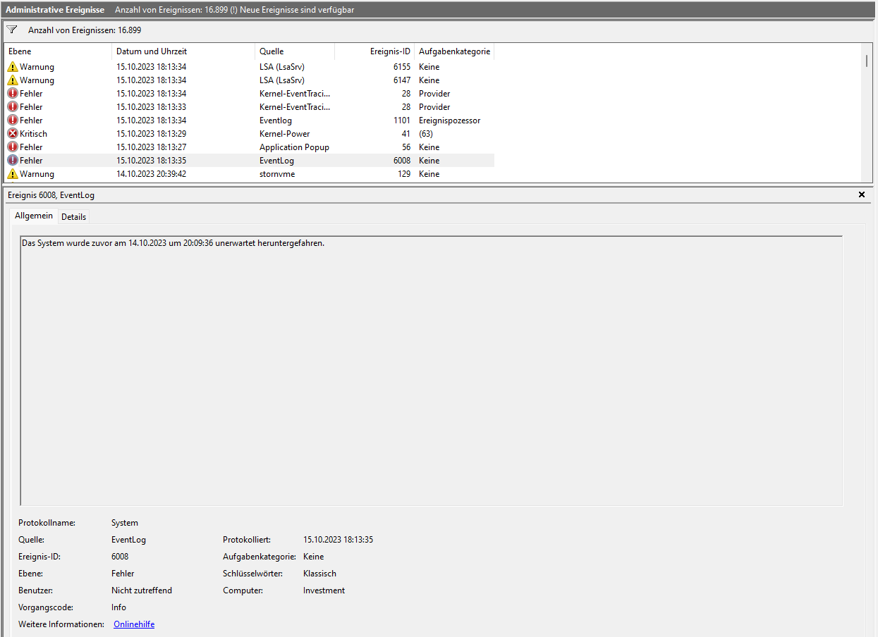

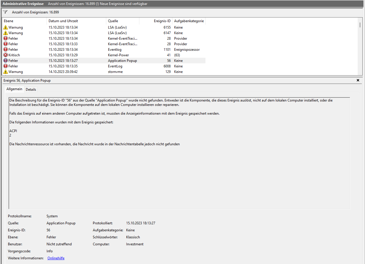

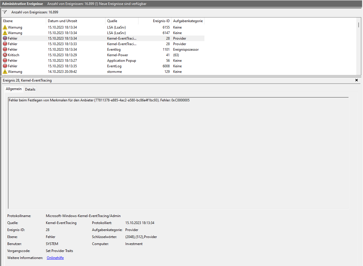

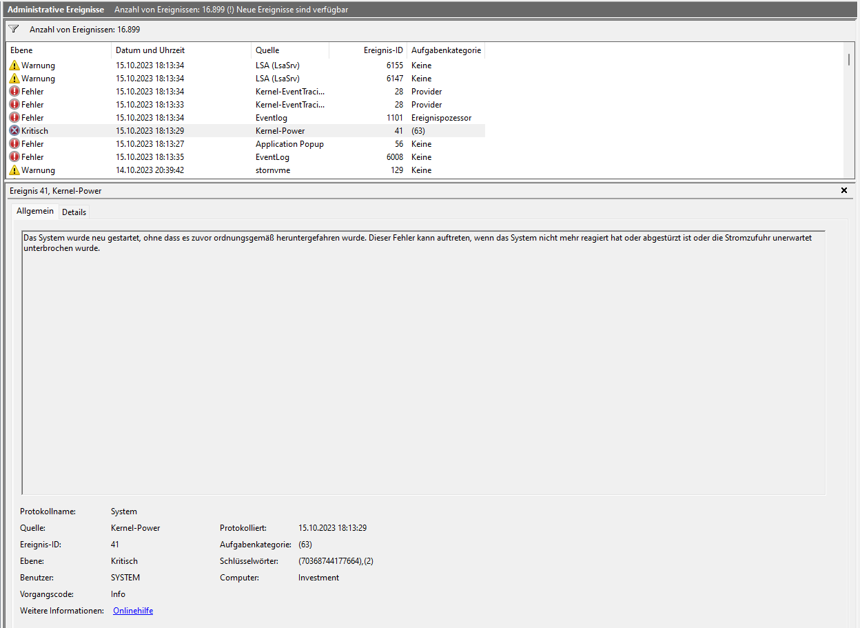

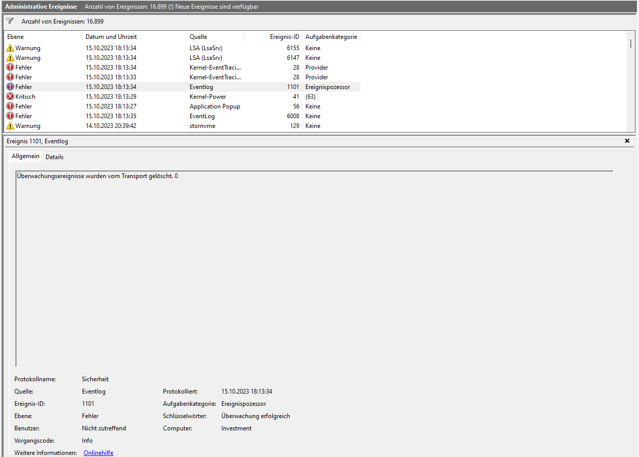

Hallo zusammen, mein Computer hängt sich ab und zu auf, dann friert der Bildschirm ein und ich kann nichts mehr machen außer einen hardreset.
Der Freeze kommt weder wenn ich etwas bestimmtes mache, noch zeigt ein Programm einen Fehler etc, deswegen ist es für mich extrem schwer den Fehler einzugrenzen.
Hier meine Specs:
i5 13600kf, Gigabyte B660M Gaming X (neueste BIOS version), AMD RX7900XT (neueste Treiber), 32GB Corsair DDR4 Ram, zwei m.2 SSDs, eine Sata SSD und eine HDD.
Wie kann ich den Fehler weiter eingrenzen?

Nabend,
diese Probleme hatte ich auch.
Freeze in unterschiedlichen Abständen ( Kernel-Power ).
Bei mir, hat mein Netzteil diese Probleme verursacht.
Hast Du die Möglichkeit, ein anderes Netzteil leihweise zum testen zu besorgen?
