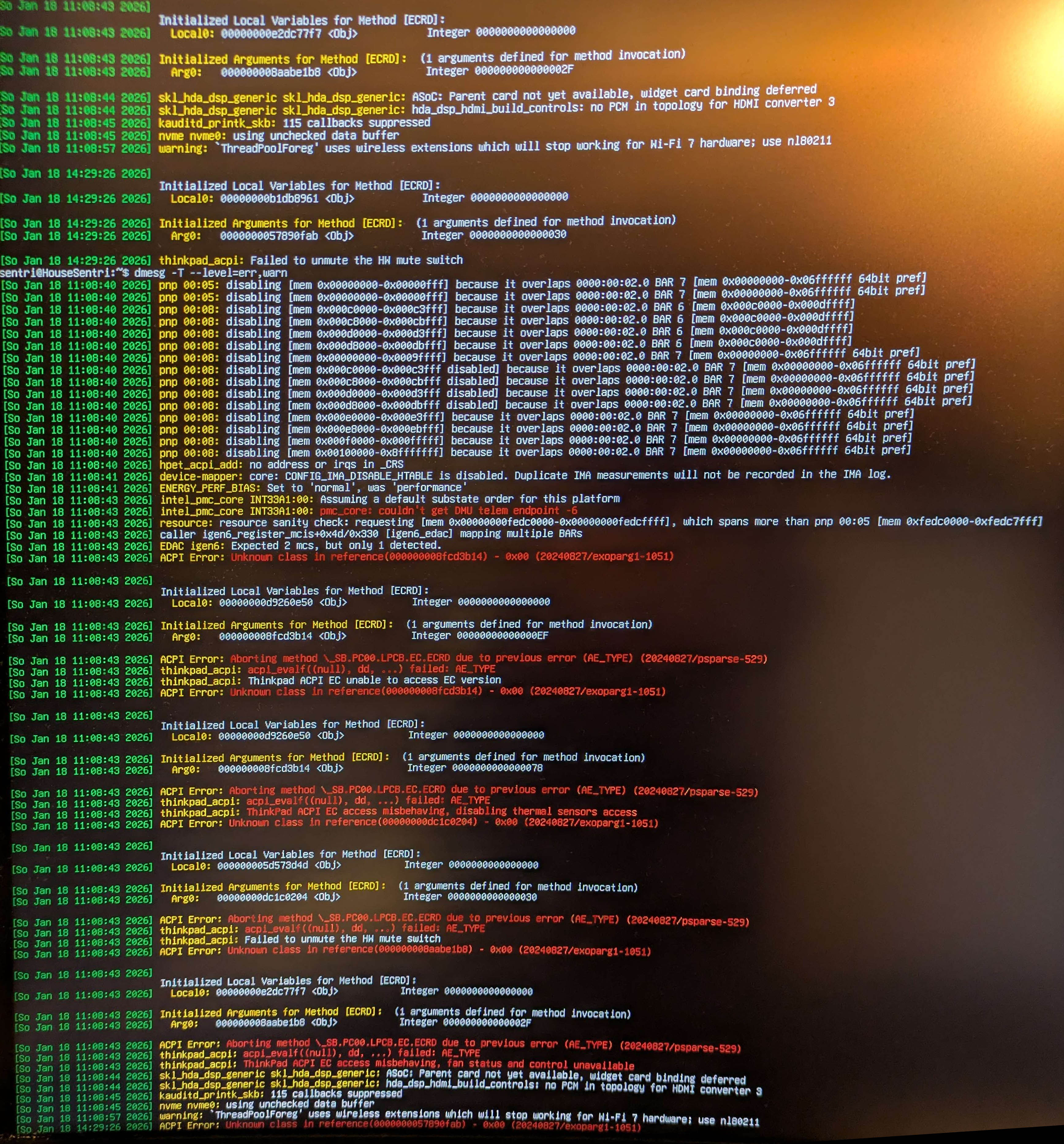

Das habe ich von dmesg -T --level=err,warn
Nochmal: Bitte dmesg -T direkt nach dem Freeze ausführen. Wenn du da schon selbst andere Filter setzt, wieso fragst du hier noch nach?

Ich bin so vorgegangen:
Es kam zum Freeze, dann hab ich STRG+ALT+F2 gedrückt und dmesg -T eingegeben. Dann kam so viel Text (mit bisschen gelb und rot), dass ich nach einem Befehl gesucht habe nur diese anzuzeigen.
Ich warte auf den nächsten Freeze und gebe das dann direkt ein, mal schauen was dann kommt.
Ich versuche dann einen Screenshot zu machen mit
scrot ~/screenshot.png
Du kannst dmesg auch in der gui in einer Konsole als root / sudo ausführen und dann den Inhalt hier reinkopieren.
