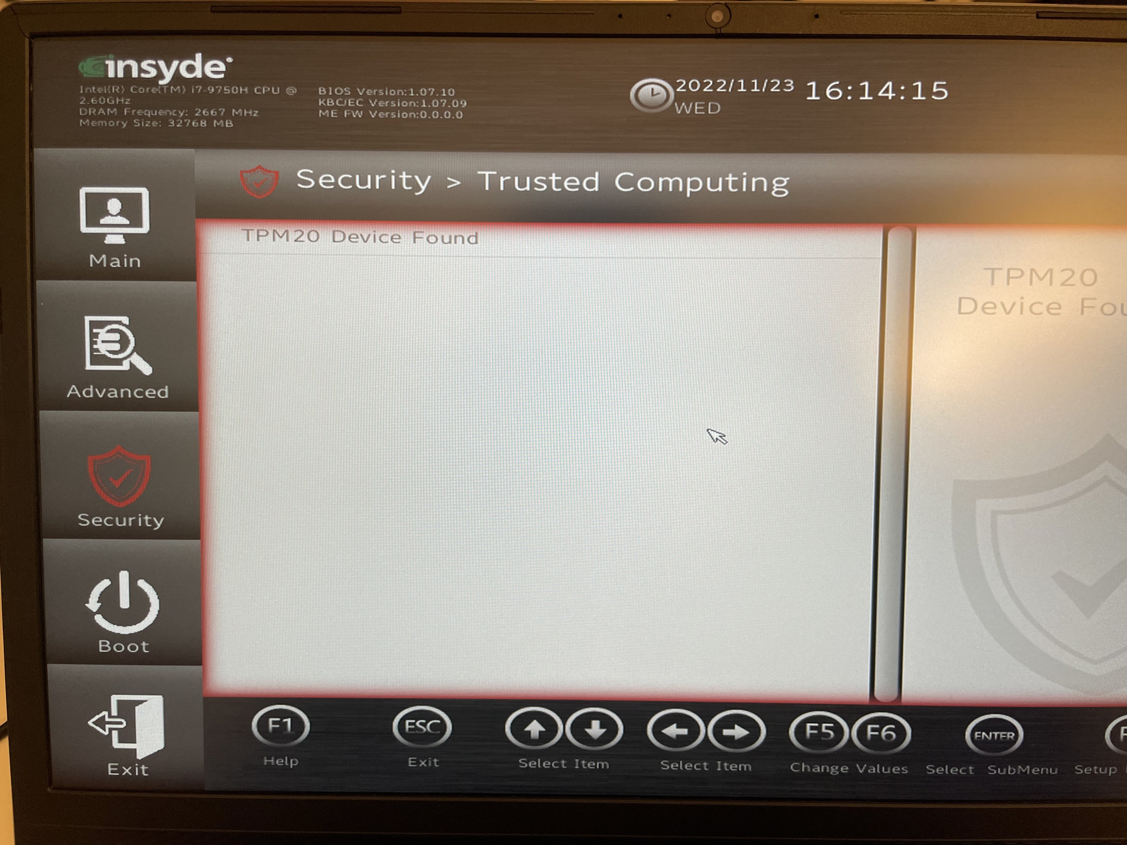

Im Bios steht aber TPM 2.0 Device found.

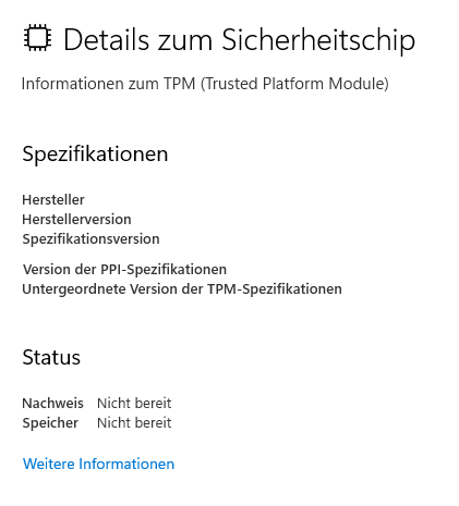

Noch eine Ergänzung: ob Windows den TPM-Chip grundsätzlich erkennt, findet man heraus, indem man "Sicherheitschip" im Startmenü sucht. Das sieht dann so aus:
Wenn dort "Spezifikationsversion: 2.0" steht, dann wurde der Chip (bzw. dessen Firmware-Implementierung) erkannt und müsste laufen.

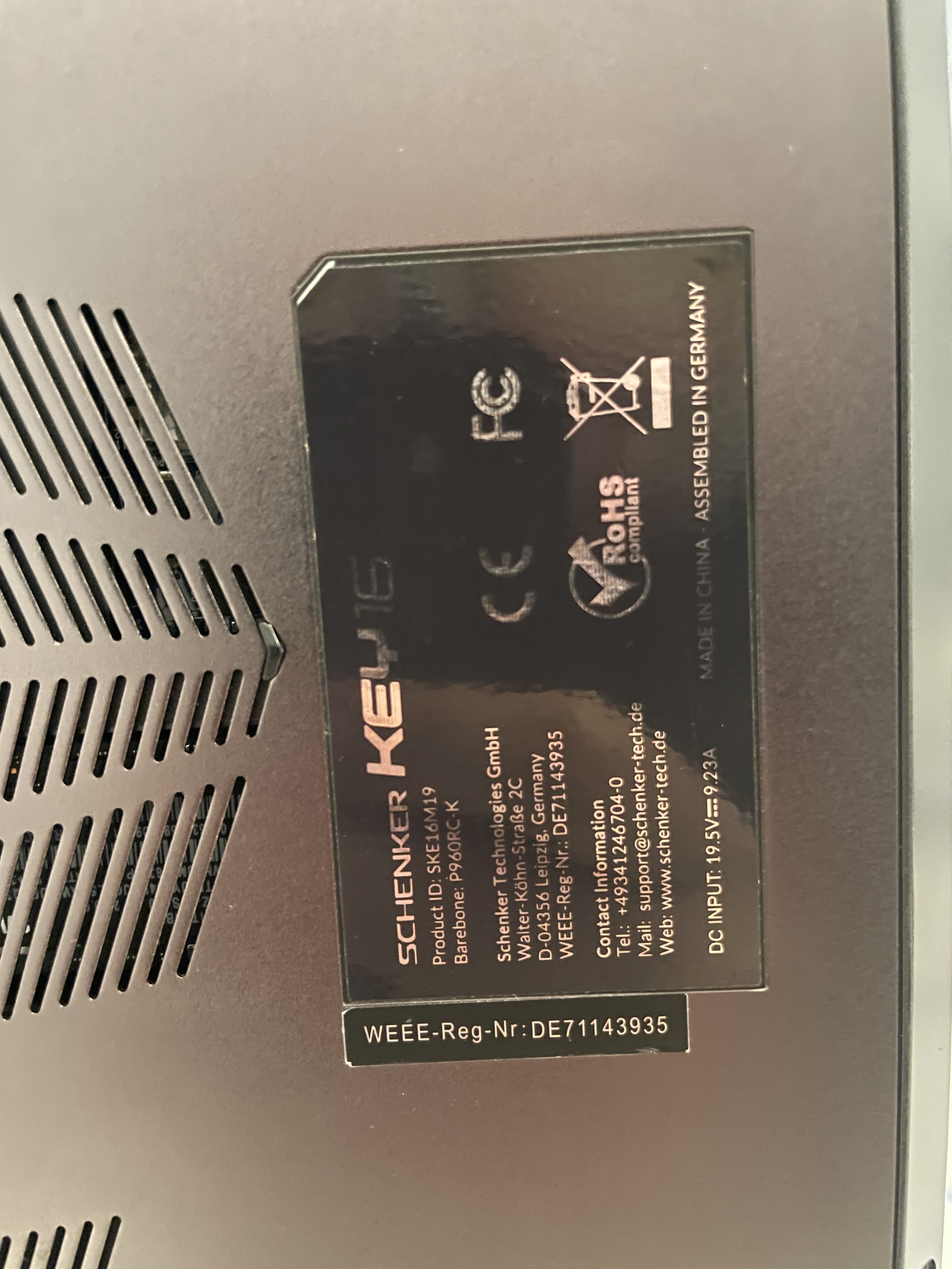

wir schauen uns das Thema gerade nochmal an. Bitte teile uns noch kurz deine Seriennummer mit, die du auf der Gehäuseunterseite findest.
Viele Grüße
Jakob

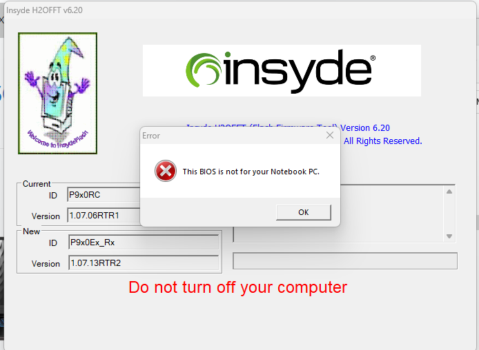

Bios Update ließ sich leider auch nicht machen, ist aber definitiv die SKE16M19 Version.

Das EC und Bios Update lief erfolgreich durch, aber der Sicherheitschip stellt sich nachwievor quer.
Also das WIndows Fenster zum Sicherheitschip hat weiterhin leere Felder.
Secureboot an oder aus ändert daran nichts.

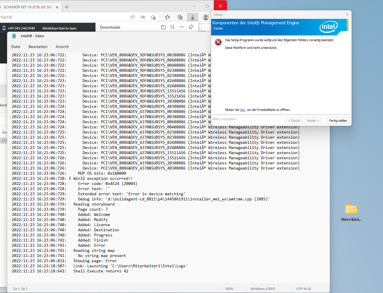

Ich hab auch noch überlegt ob es an speziellen Treibern liegen könnte, bis jetzt hab ich alles vom Windows Update + optionale machen lassen.
Also hab ich mit Intel Management Engine angefangen und das gab auch direkt einen Fehler.
Danke für deine schnelle Rückmeldung.
Wir schauen uns das TPM-Thema morgen nochmal genau an und melden uns nochmal.
In der Zwischenzeit: Aktualisiere am besten nochmal die folgenden Intel-Treiber:
