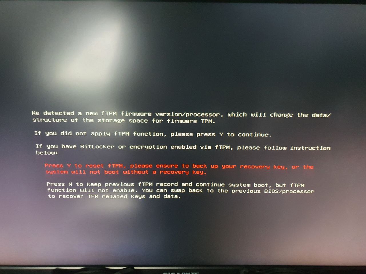

Ich möchte den Wechsel von Windows 10 auf 11 machen und muss dafür mein TPM 2.0 aktivieren. Wenn ich dies machen und mein BIOS neu starte bekomme ich eine Fehlermeldung.
We detected a new fTPM firmware version/processor, which will change the data/structure of the storage space for firmware TPM.
If you did not apply fTPM function, please press Y to continue.
If you have BitLocker or encryption enabled via fTPM, please follow the instruction below:
Press Y to reset fTPM, please ensure to back up your recovery key, or the system will not boot without a recovery key.
Press N to keep the previous fTPM record and continue system boot, but fTPM function will not enable. You can swap back to the previous BIOS/processor to recover TPM-related keys and data.

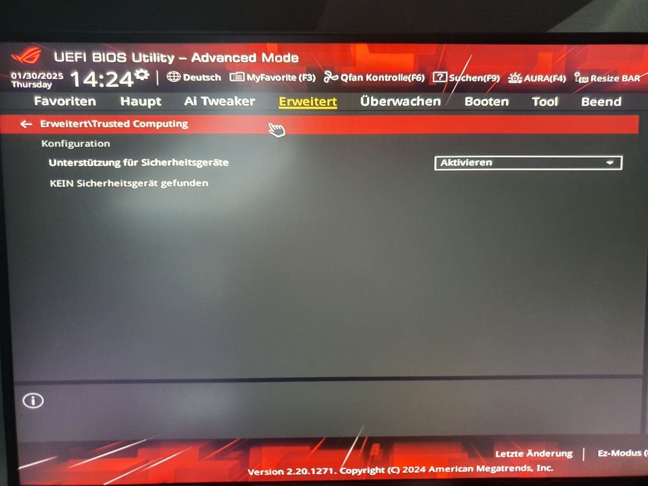

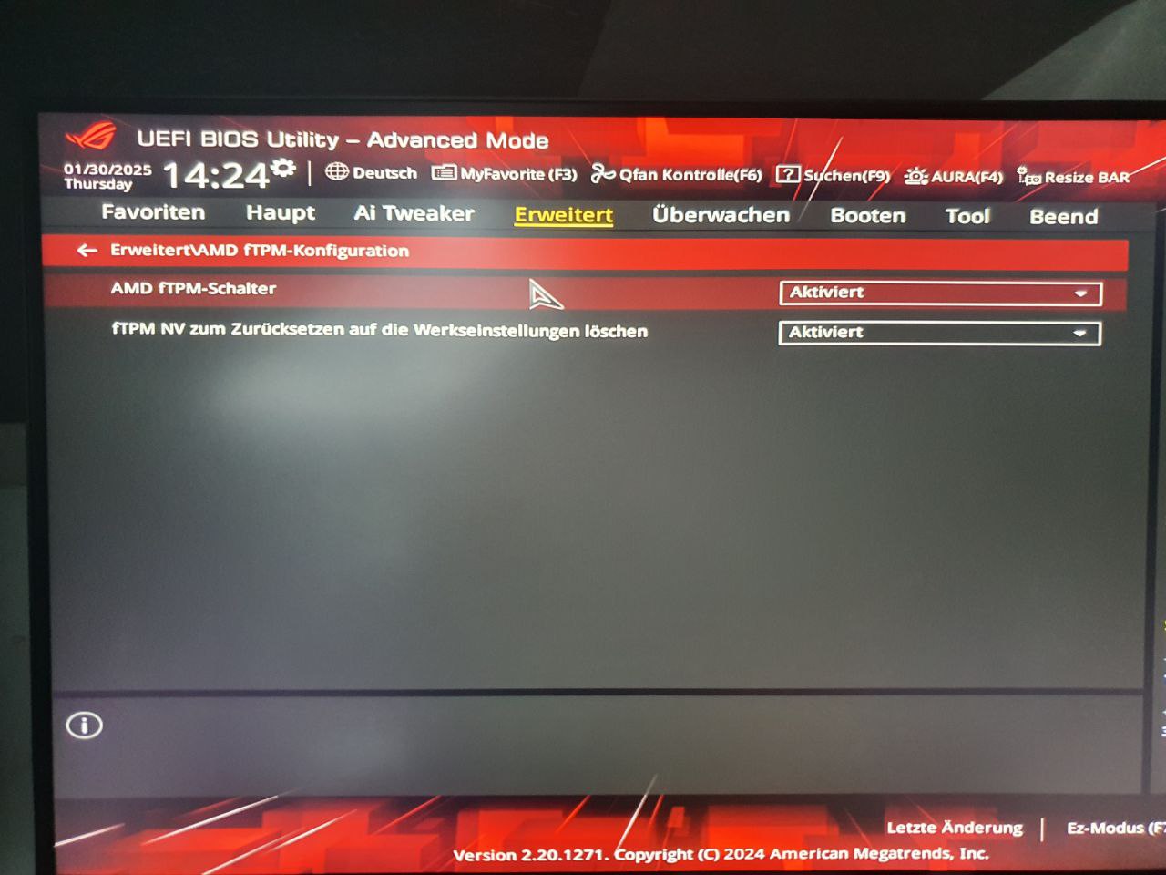

System wurde neu Aufgesetzt, BIOS auf vers.3607 geflasht, AMD fTPM aktiviert
Das ist kein Fehler, sondern eine Frage, die du zu beantworten hast...
Reaktionen: mekz, Hyourinmaru, Nero FX und 10 andere
...und zwar mit der Z Taste wegen ENG Layout.
Reaktionen: Nero FX, fresco, chrismoto und 7 andere
Hoffentlich hast aber keine mit bitlocker verschlüsselten Datenträger.. wobei das macht erst Windows 11 gerne..
