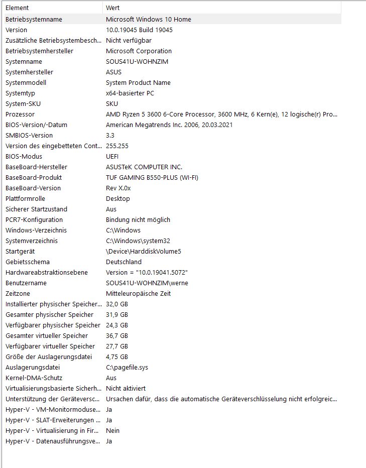

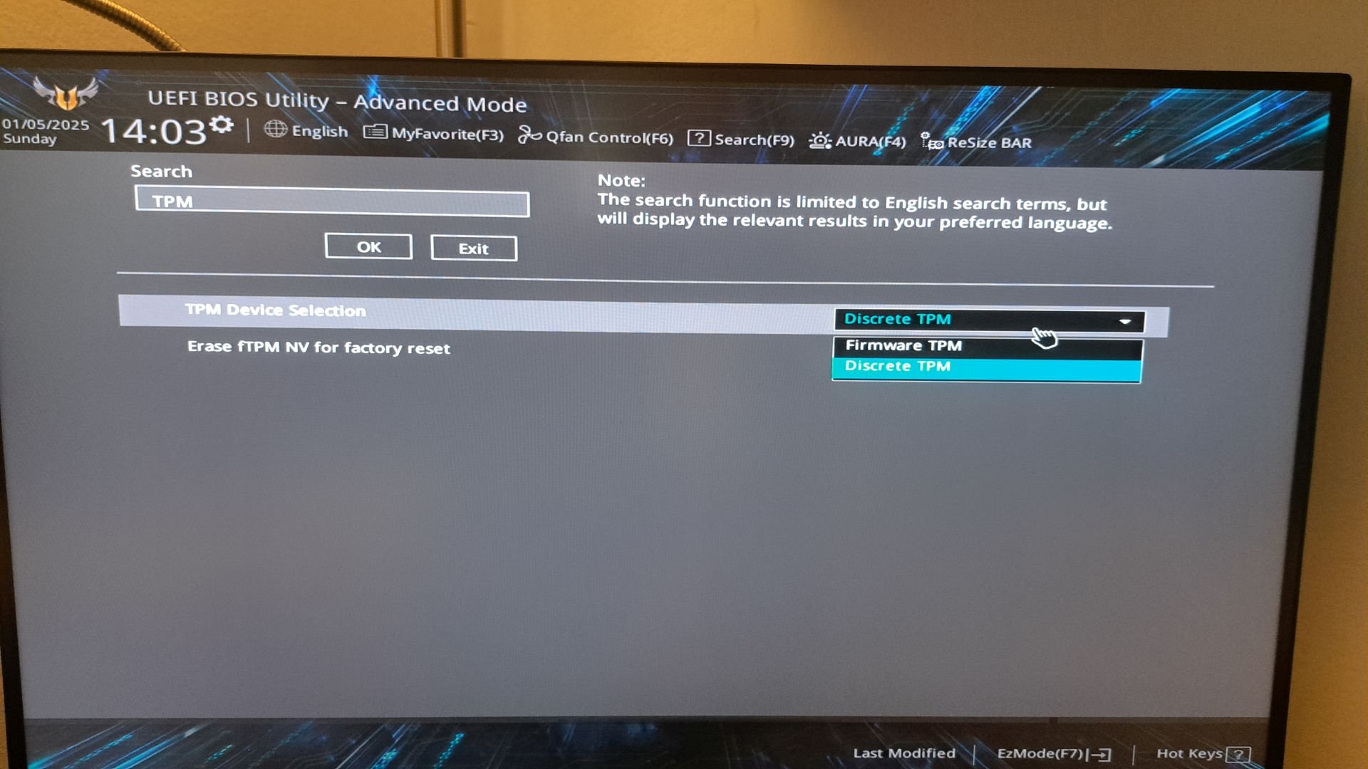

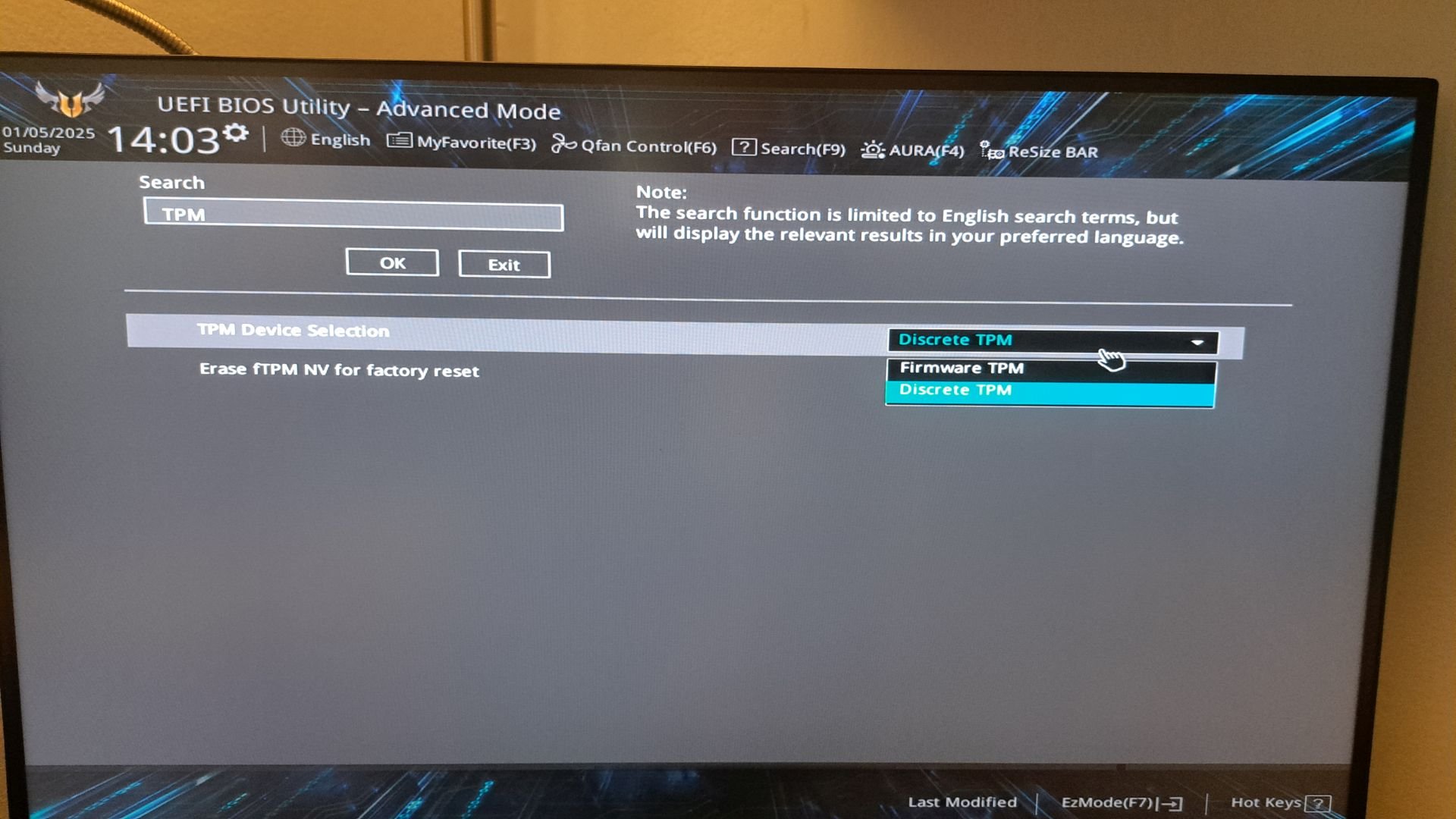

Ich möchte Win 11 auf meinem Rechner installieren, geht aber nicht da kein TPM (aktiviert?) ist. Da ich nicht wirklich Ahnung habe, möchte ich nicht im BIOS rumspielen. Im Anhang ein Screenshot vom BIOS in dem ich die Möglichkeit hätte bei TPM DEVICE SELECTION von "Discrete TPM auf FIRMWARE TPM" zu switchen. Wäre damit TPM aktiviert?
Danke schon mal für die Hilfe.

Nimm "Firmware TPM".
Discrete TPM ist ein extra Modul, welches auf dem Board gesteckt werden kann.

Ja, dass musst du so machen.
I.d.R. sind diese Voreinstellungen bei aktuellen BIOS/UEFI alle korrekt. ist dieses aktuell?

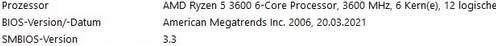

Tja, soweit ich das sehe ist das Bios von 2021. Ich habe keine Ahnung wie ich das BIOS aktualisiere oder prüfe ob es aktuell ist.

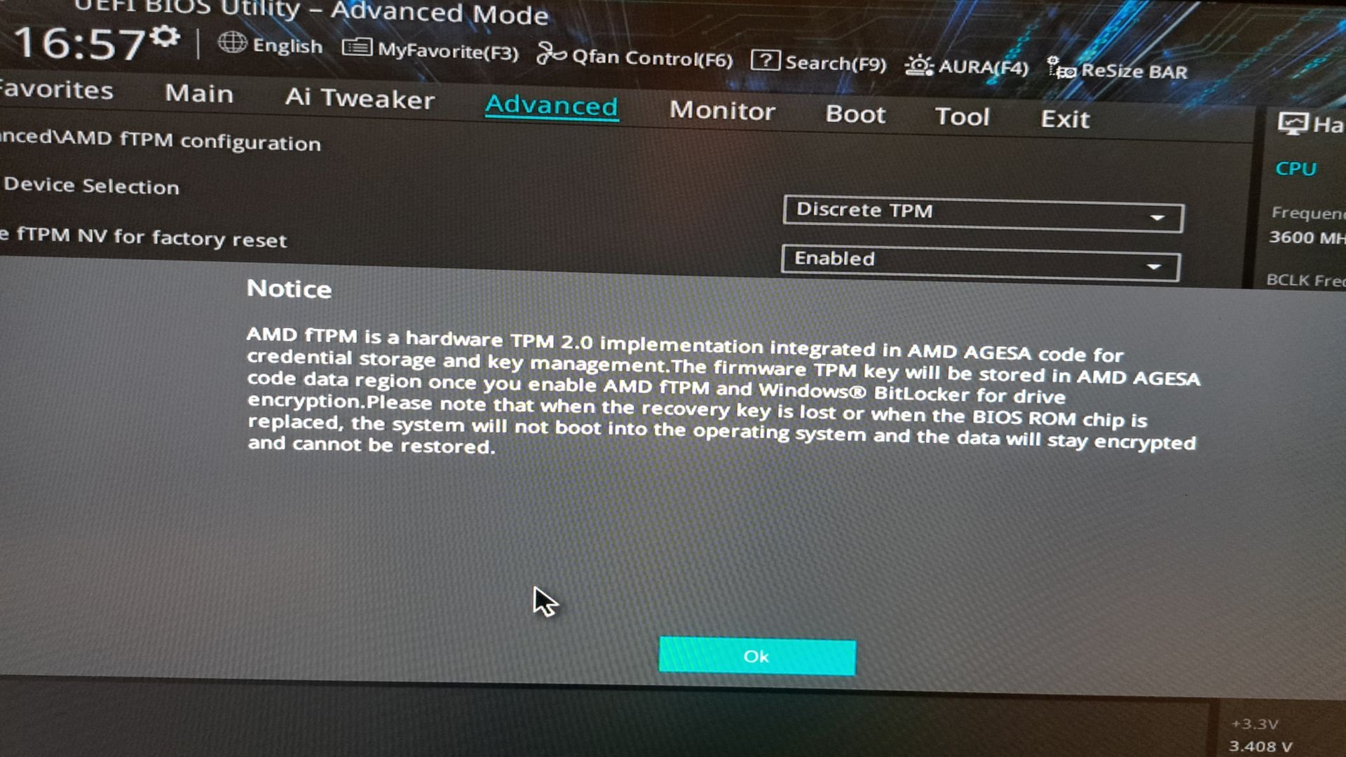

Beim umschalten im BIOS kam diese Meldung (siehe auch Screenshot):
Hinweis
AMD FTPM ist eine Hardware-TPM 2.0-Implementierung, die in AMD AGESA-Code zur Speicherung von Anmeldeinformationen und Schlüsselverwaltung integriert ist. Der Firmware-TPM-Schlüssel wird im Datenbereich des AMD AGESA-Codes gespeichert, sobald Sie AMD FTPM und Windows® BitLocker zur Laufwerksverschlüsselung aktivieren. Bitte beachten Sie, dass bei Verlust des Wiederherstellungsschlüssels oder beim Austausch des BIOS-ROM-Chips das System nicht in das Betriebssystem bootet und die Daten verschlüsselt bleiben und nicht wiederhergestellt werden können.
Daraufhin habe ich es jetzt erst mal noch nicht geändert.
Irgendwelche Tipps?
Wenn du Bitlocker aktiviert hast, brauchst du für den ersten Start den Bitlocker-Wiederherstellungsschlüssel.
Wenn kein Bitlocker aktiv ist, kannst du die Warnung ignorieren/bestätigen.
Du vergleichst deine BIOS Version mit denen, die auf der ASUS Homepage zu deinem Mainboard angeboten werden.
https://www.asus.com/de/motherboard...sk_bios?model2Name=TUF-GAMING-B550-PLUS-WI-FI
Deine BIOS Version ist die 2006, danach wurden noch 11 weitere BIOS Version von Asus für dieses Mainboard herausgebracht.

einfach in dem Screen auf Yes also die z Taste drücken und fertig.
Bei win10 ist Bitlocker nicht standardmäßig aktiviert, das muss man schon da noch selbst machen.

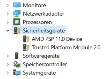

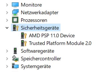

Also, die Umstellung hat funktioniert. Im Gerätemanager steht jetzt unter SICHERHEITSGERÄTE- Trusted Platform Module-. Ist jetzt auch Win 11 kompatibel.
Das Bios updaten, da muss ich mich jetzt erst mal ein bisschen einlesen. War jetzt schon aufregend genug für mich 🤣. Ich danke euch schon mal soweit und melde mich wieder wenn ich das update machen möchte. Schönen Abend noch.
