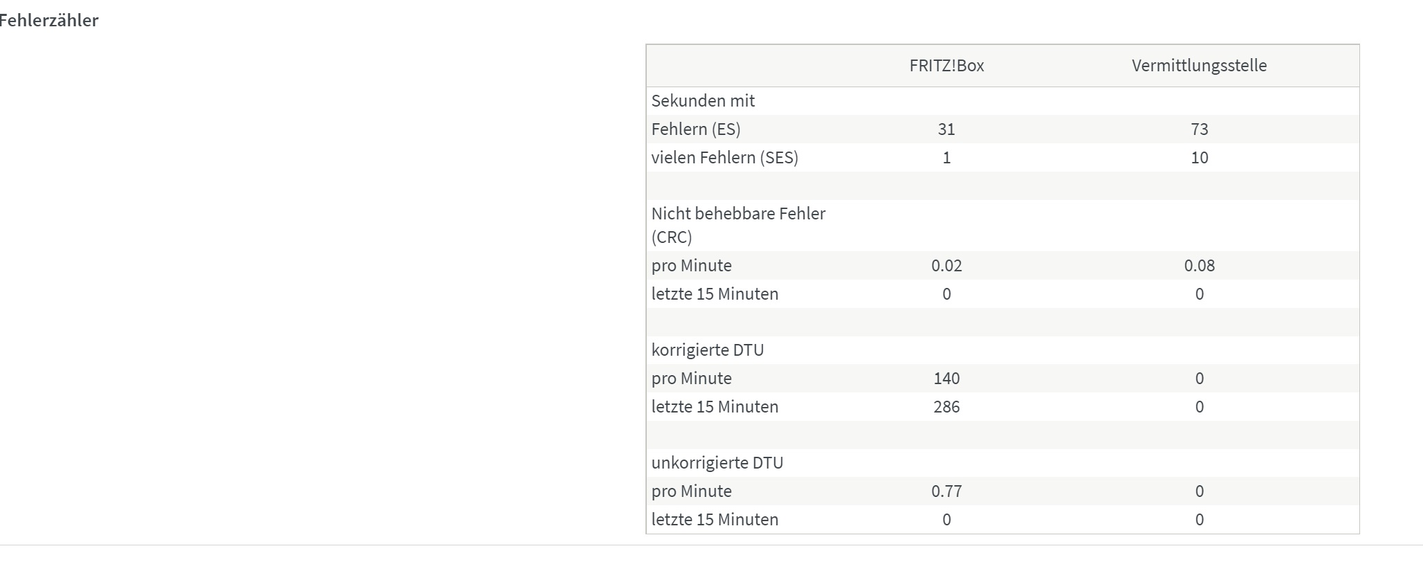

Binalog schrieb:Du könntest jetzt noch die "DSL-Informationen" und das "Spektrum" des Fritzbox-Menues posten, ich befürchte aber an der Überprüfung der Verkabelung führt kein Weg vorbei.

Verkabelung überprüfen nicht vergessen und die "DSL-Informationen > DSL "posten.

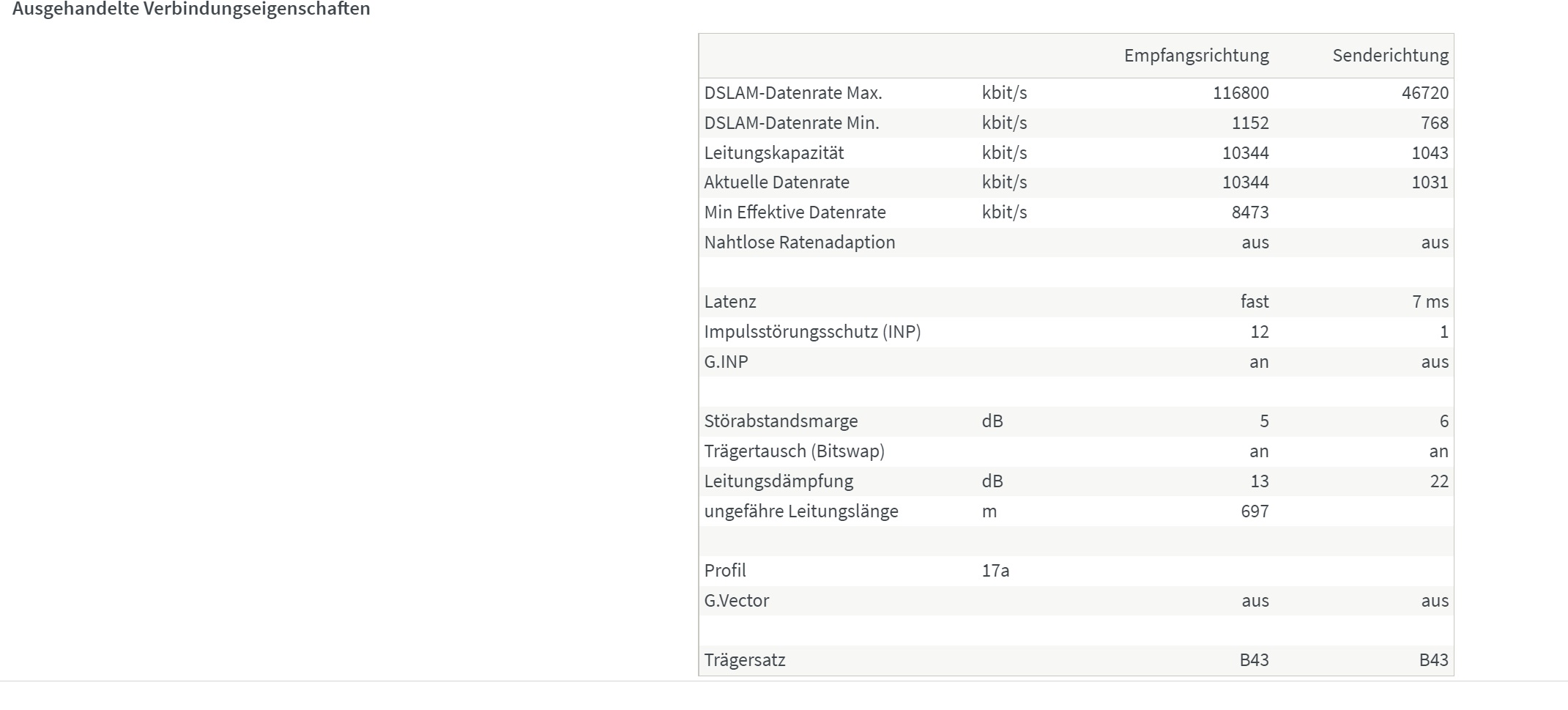

alan_Shore schrieb:Nein, sonst hättest du gar kein I-Net
Leitungswerte bitte
Doch, eben durch die kapazitive Einkopplung durch paralleles liegen der „falschen“ angeschlossenen und der „richtigen“ nicht angeschlossenen Leitung im Kabel.
Hatte ich hier auch (um die 12 MBit statt den normalen 250MBit) weil eine freie Leitung (also nicht am Übergabepunkt im Keller aufgelegt) an der TAE-Dose angeschlossen war und die „heiße“ Leitung unangeschlossen in der TAE-Dose lag.

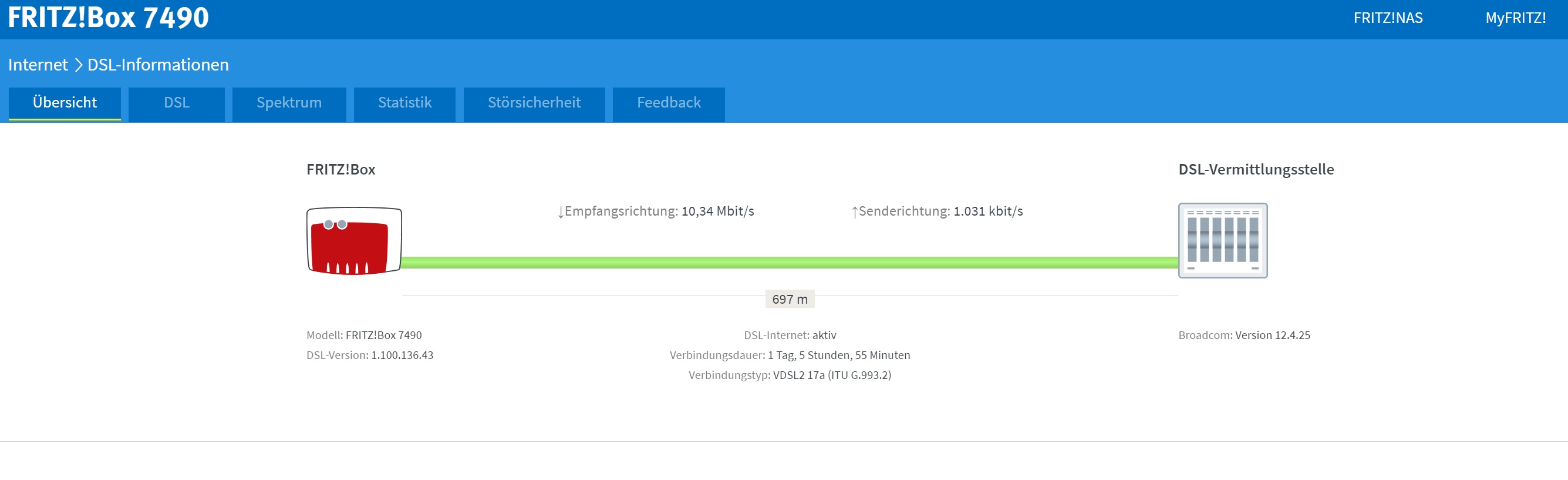

und nu?!cartridge_case schrieb:Was eine beschissene Leitung. Wieso der Techniker da überhaupt geschaltet hat, ist mir ein Rätsel!
Aber wahrscheinlich weil es nur vom Reseller ist.![]()

Wenn die ca. 700 m Leitungslänge hinkommen, dann hast Du schlechte Karten, Du kannst "nur hoffen", dass das Problem auf einen Fehlrr basiert wie FarmerG beschreibt. Lass die Verkabelung überprüfen.

hast du fotos von der Verkabelung?
aber ja, 700m ist argh lang

Störung bei o2 melden und beheben lassen.Dozer84 schrieb:und nu?!![]()

alter Falter 700m, hoffe für Dich das ist ein Fehler im Leitungsnetz und keine Realität
Ab zu O2 ! die sollen sich kümmern

Kann das in der Hamburger Innenstadt überhaupt sein?!Meckerkopp schrieb:alter Falter 700m, hoffe für Dich das ist ein Fehler im Leitungsnetz und keine Realität![]()

als ich weniger als 3km von der Telekomzentrale in bonn gewohnt habe hatte ich knapp 600m
Ja, kann sein. Ist kacke.
