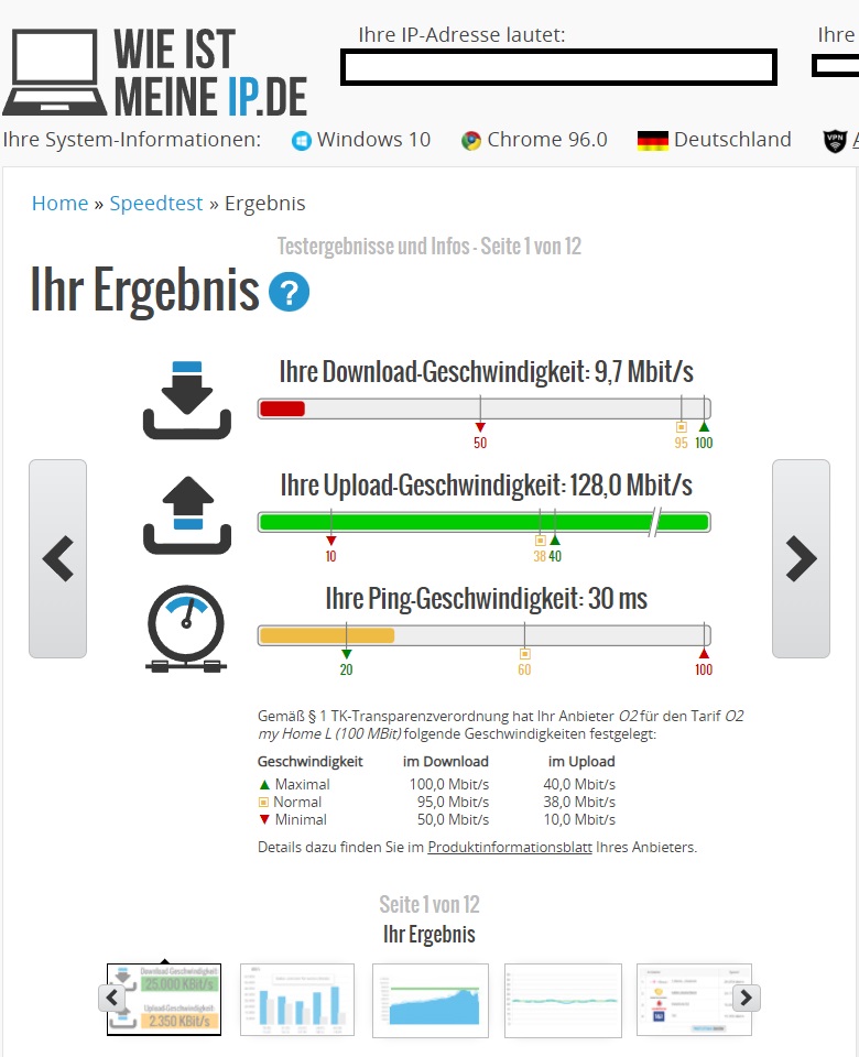

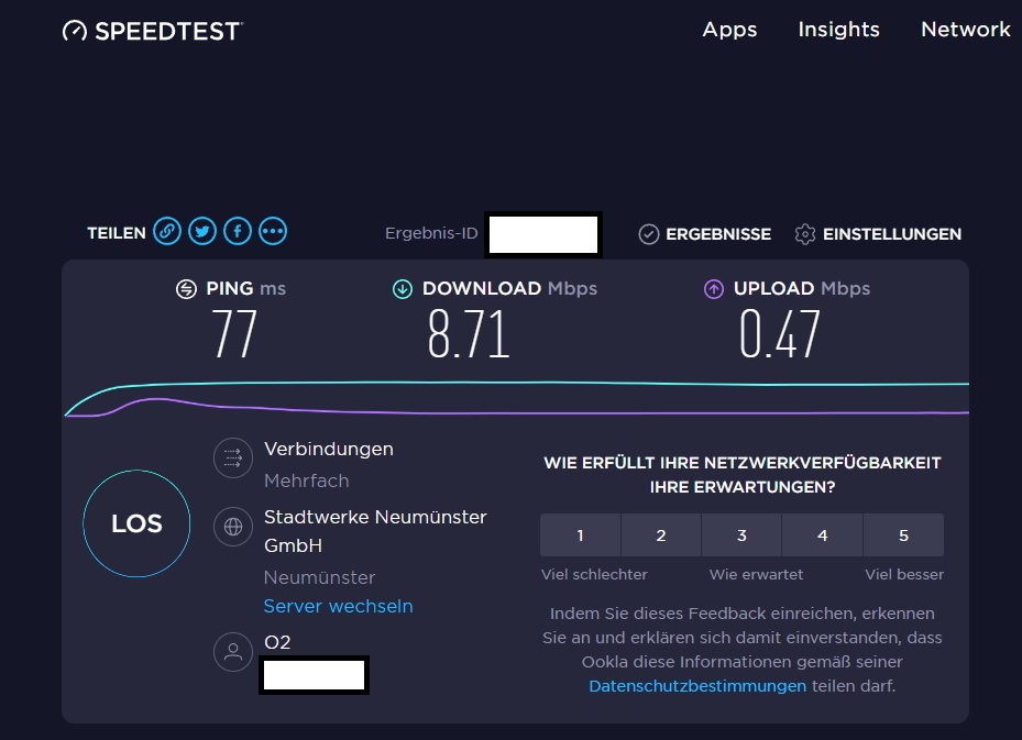

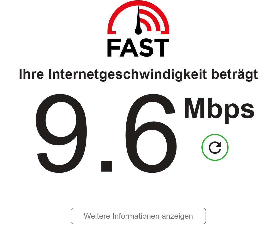

Kurz darauf prüfte ich die DSL Verbindung und selbige ließ sich aufbauen. Allerdings nur mit ca. 9mbit down und 1mbit up. Zudem schwankt der Ping teilweise. Ich habe größtenteils 30ms aber alle 5min springt er auch mal auf 300 bis 500ms hoch.

https://www.speedtest.net/de
https://fast.com/de/
https://www.wieistmeineip.de/speedtest/#
Das merkwürdige ist, dass die letzte Seite als einzige immer die Werte von Up und Download verdreht...

Kann es sein, dass vielleicht die falsch Hauptleitung verbunden ist? Ich finde es immer noch merkwürdig, dass bei https://www.wieistmeineip.de/speedtest/# die Up- und downloadwerte verdreht sind. Die Seite zeigt bei mir als einzige höhere Upload als Downloadwerte an
