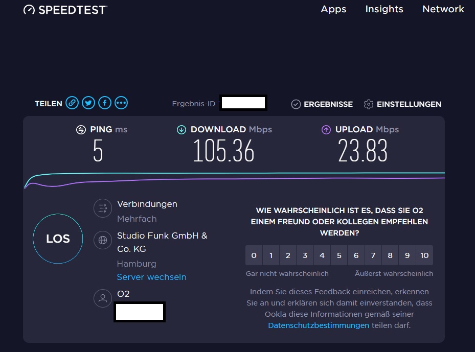

Hab es eben genau so gemacht. Was soll ich sagen? ES FUNKTIONIERT!!! :) :) :) :) :)
Da hatte wohl jemand nach der Renovierung gar keinen Plan, wie man eine TAE verkabelt und hat einfach irgendwas genommen! ;)
Vielen vielen Dank für Eure zahlreichen Kommentare und Hilfestellungen. Ohne euch wäre ich bestimmt noch lange in dem Dschungel von kurz angebundenen Servicetechnikern, die keine Zeit und Muße haben, mal etwas mehr zu tun.
Dann hatte ich das gleiche Problem wie FarmerG. Die heiße Leitung hing in der Luft und hat trotzdem an die angeschlossene Leitung überlagert.
und natürlich nochmal vielen Dank an blastinMot für die Anleitung der korrekten Verkabelung.
Sagte ich schon, dass ich mega froh bin?! :)
Danke Leute
