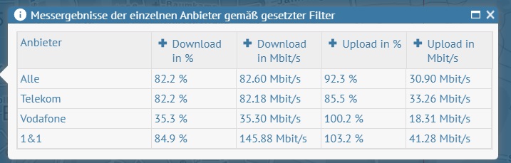

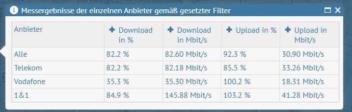

Puhh. Also wenn die Werte stimmen, ist da nicht mehr viel herauszuholen, es sei denn die Verkabelung hat einen Treffer wie beschrieben. Dir bleibt nur den Provider zu kontaktieren. Gibt es keine anderen Anbieter?
Was sagt den der Verfügbarkeitscheck der Telekom bzw. die Übersichtskarte über die wahrscheinliche verfügbare Geschwindigkeit?

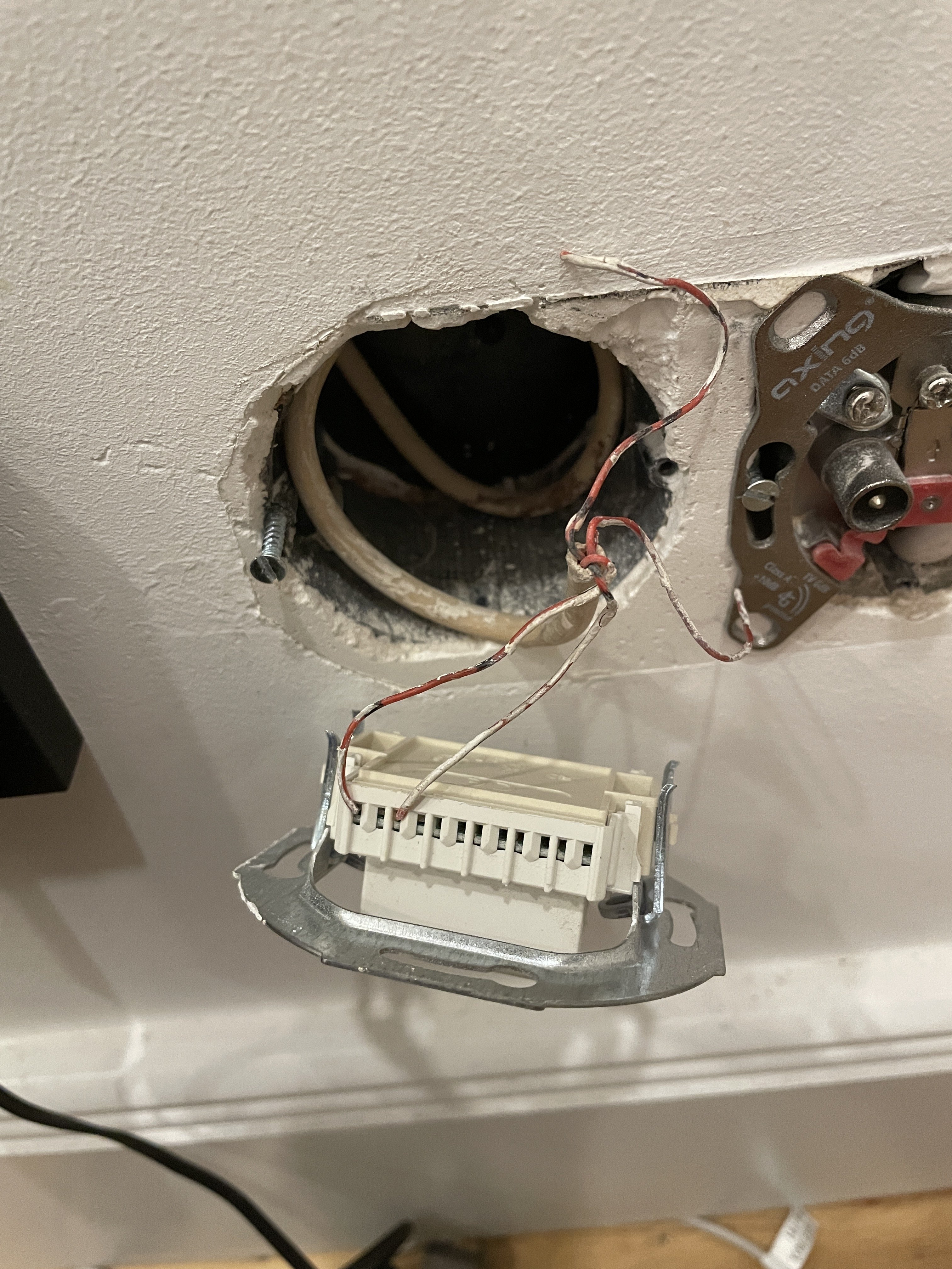

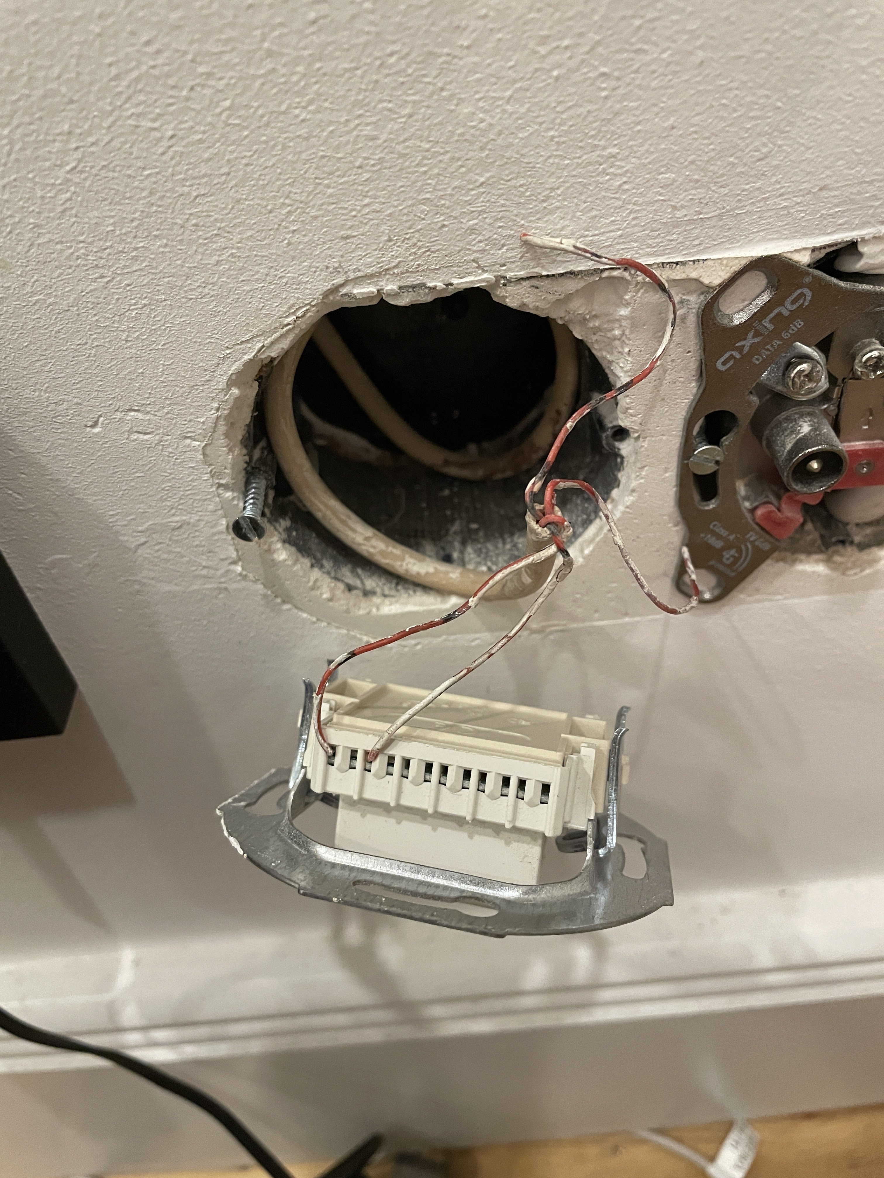

Hier mal die Dose in meinem Flur. Zwei Kabel sind tatsächlich ungenutzt.
@geist7411, wenn ich dich richtig verstanden habe, dann kann man diese zwei ungenutzten Kabel in meiner Wohnung an der Dose "scharf" schalten und dann am Hauptanschluss schauen, welche das sind und die dann mit den aktuell angeschlossenen Leitungen ersetzen?

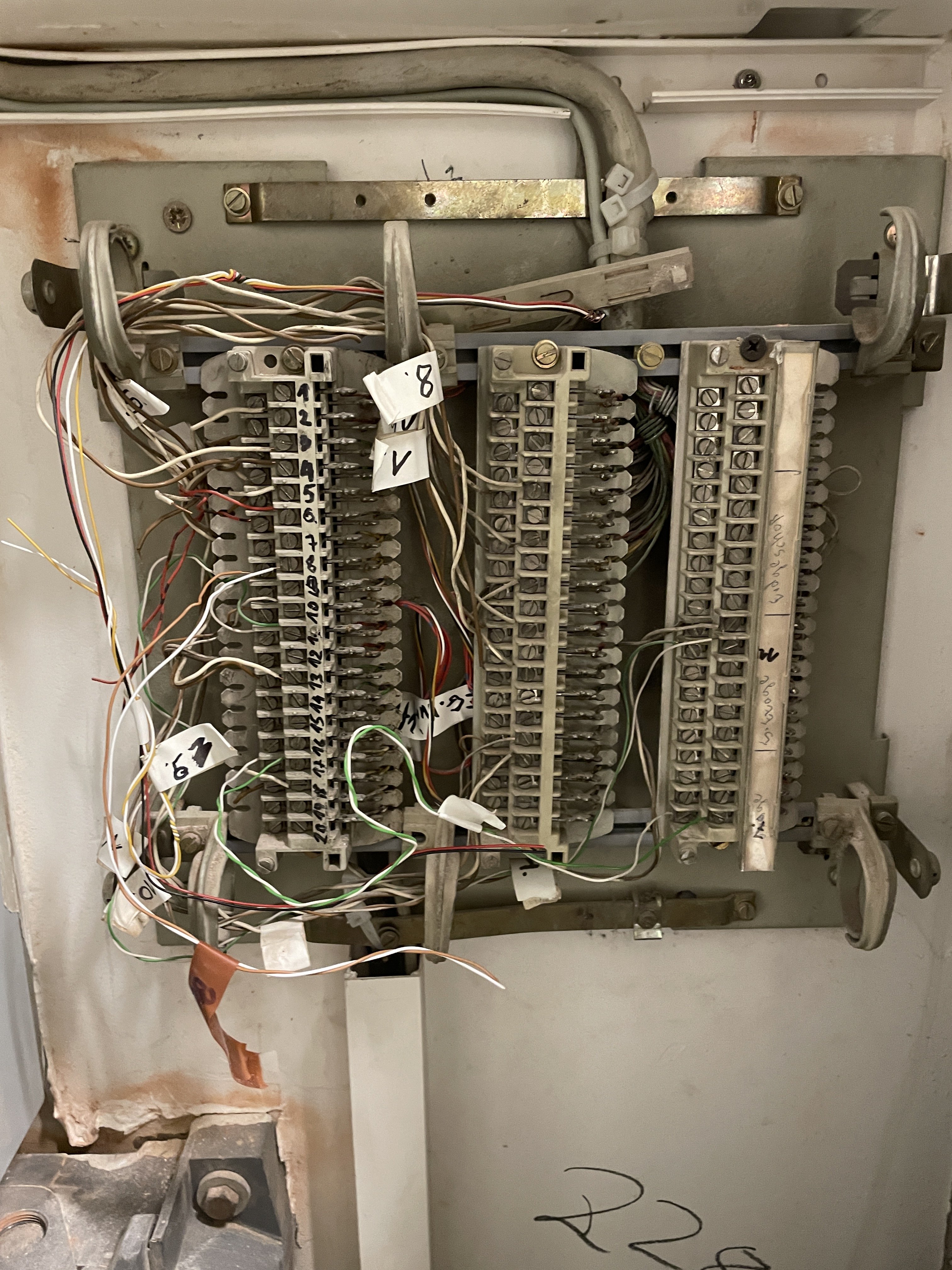

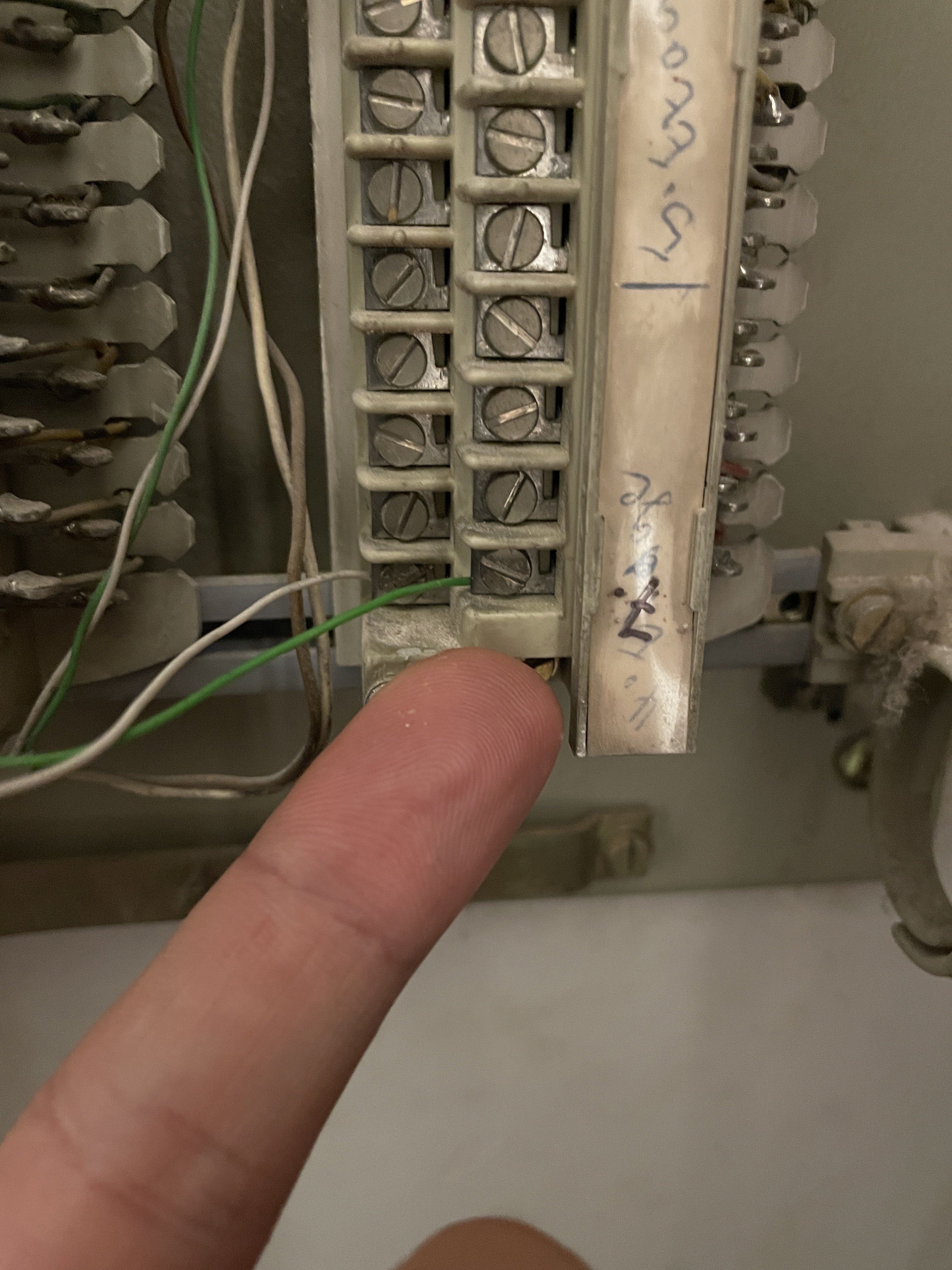

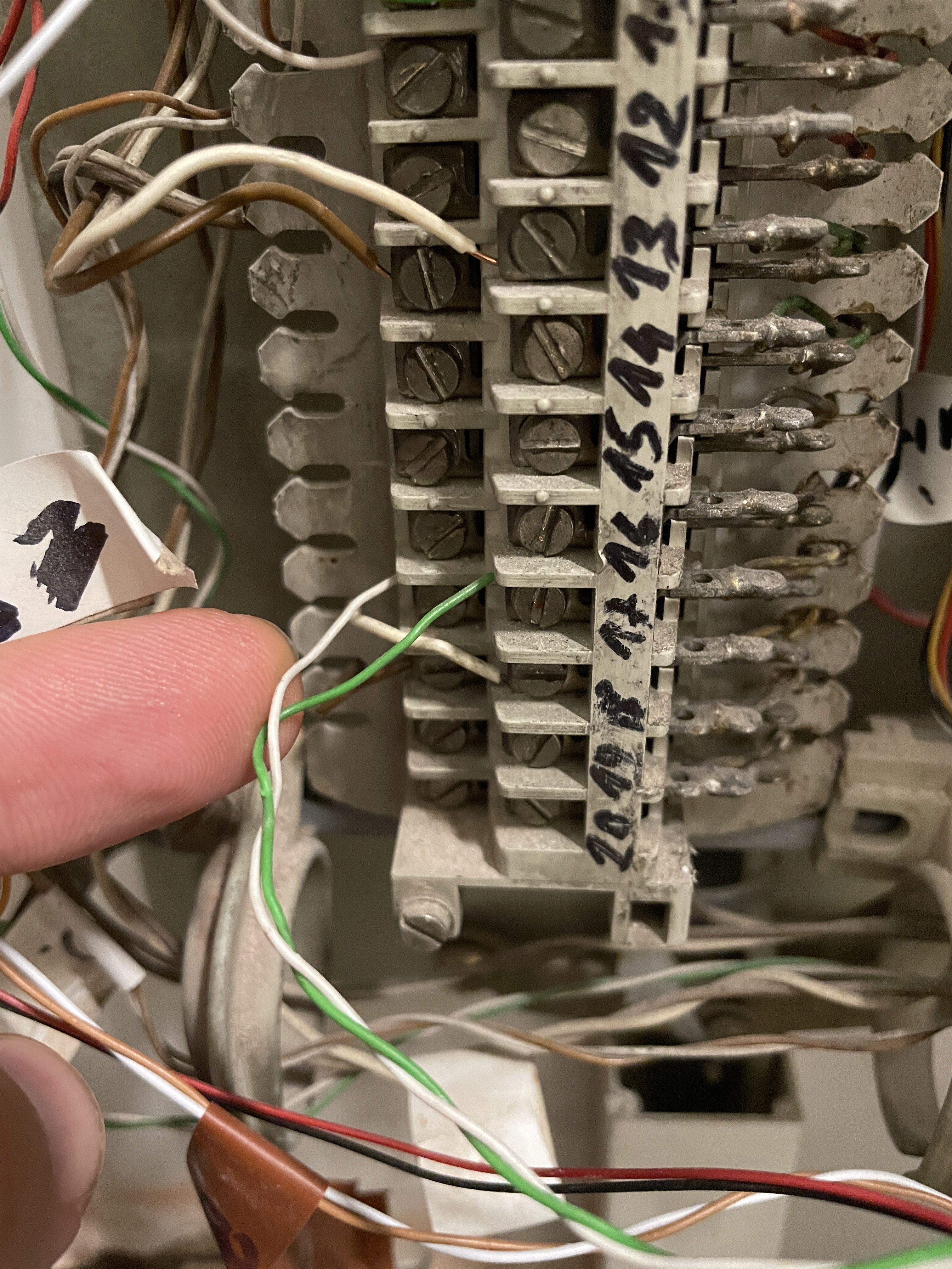

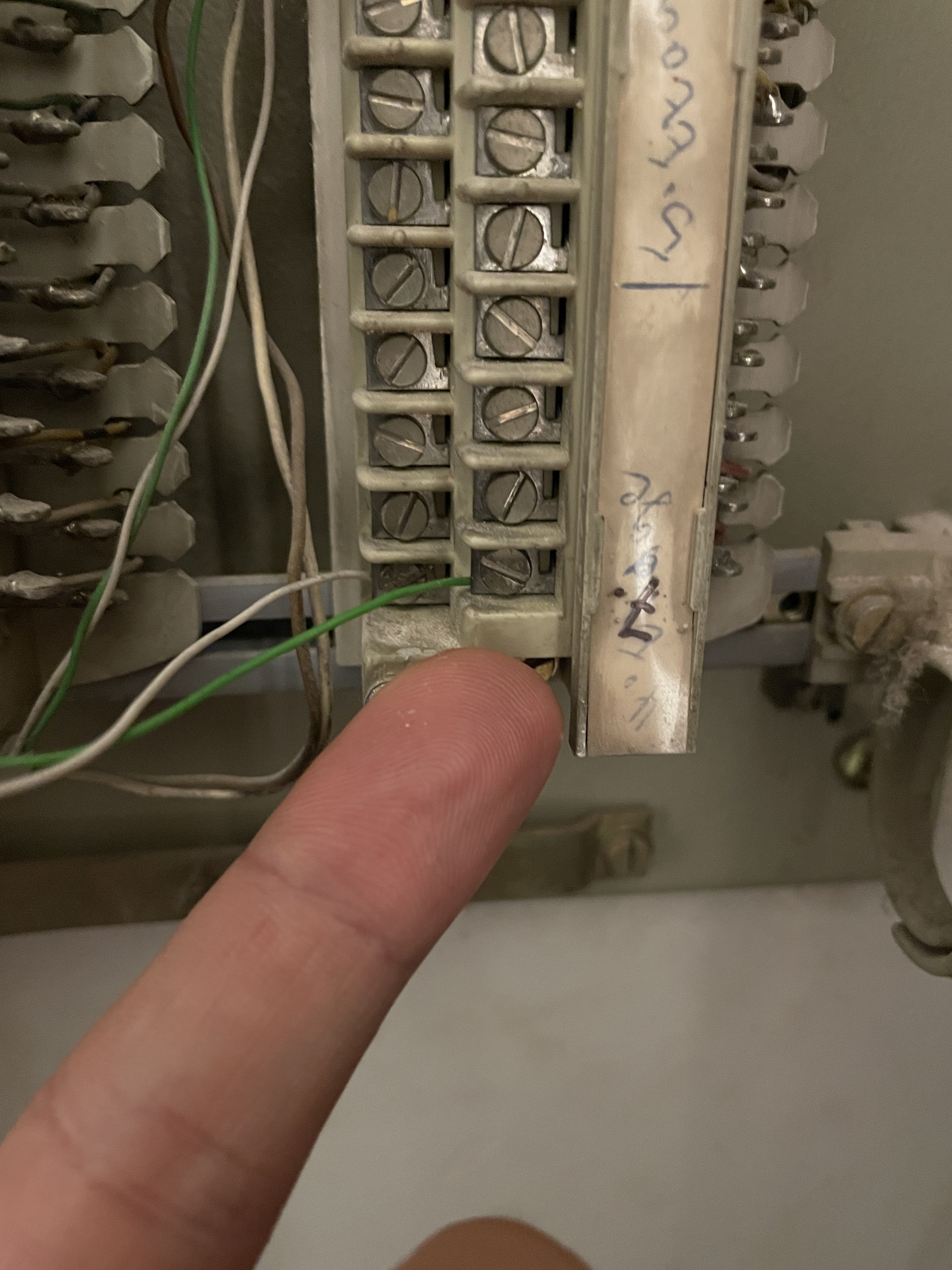

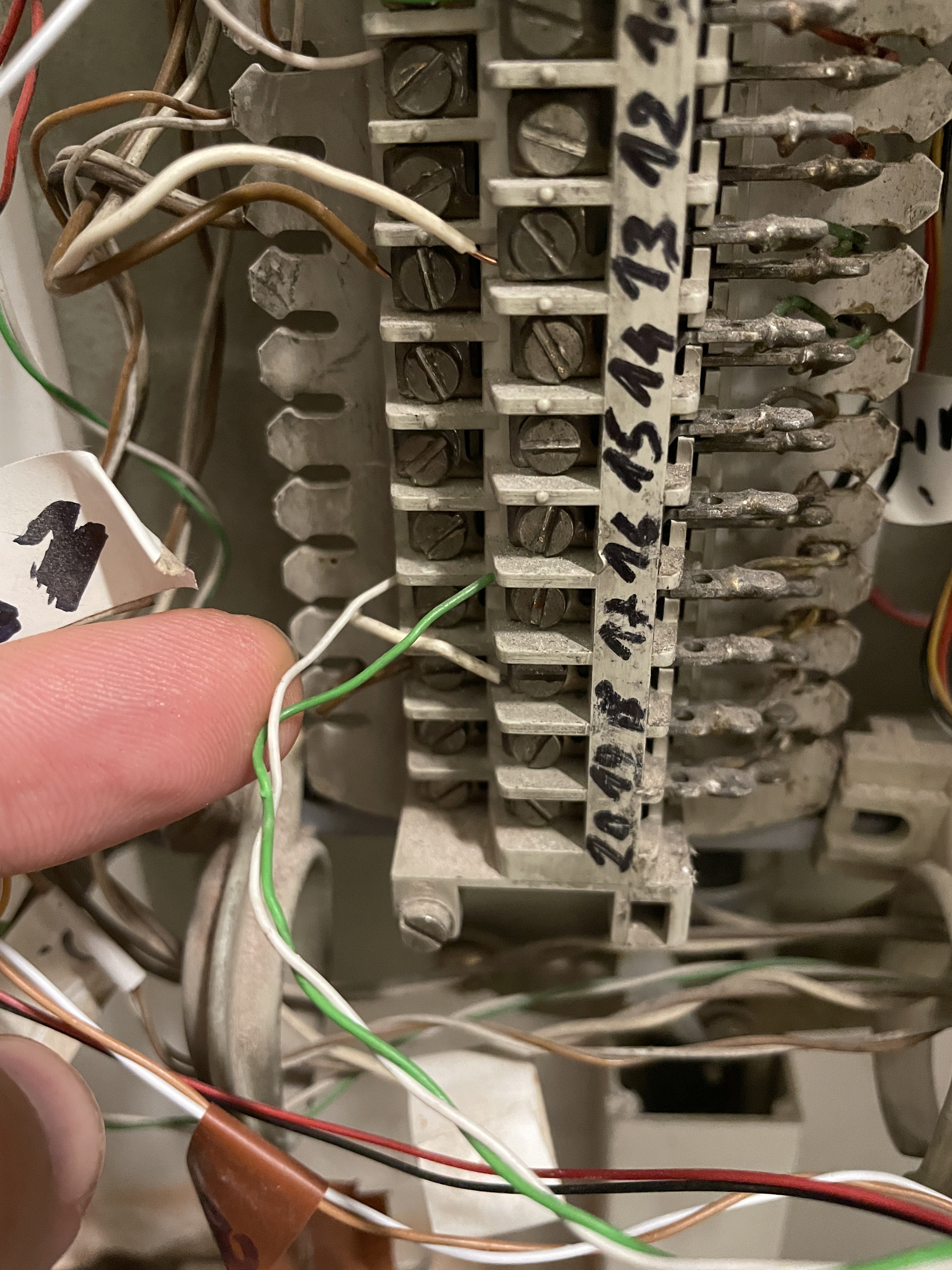

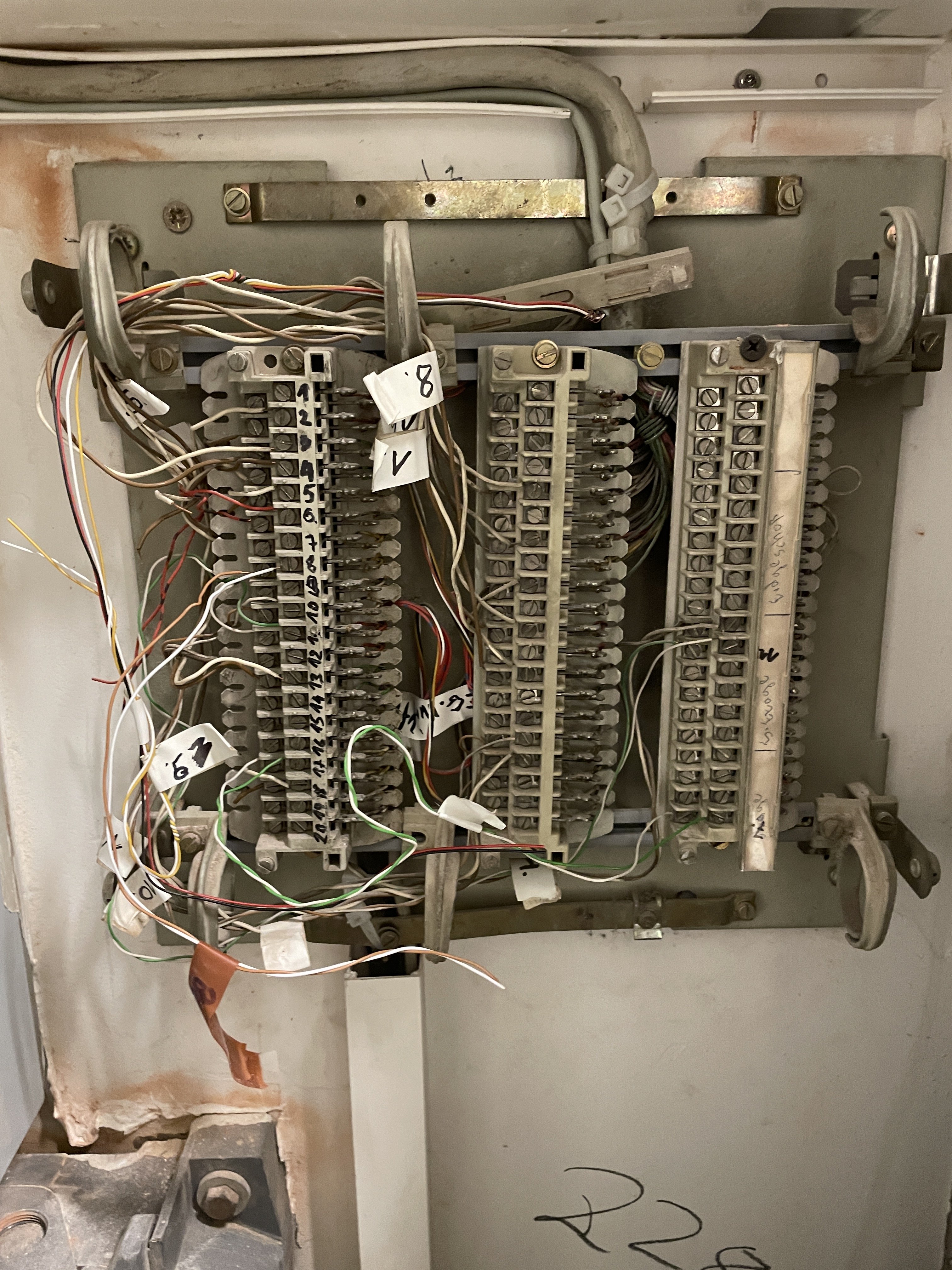

Hier der Verteiler. Leitungen "17" sollen meine sein
