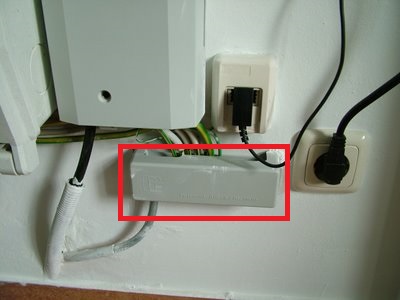

Nicht unbedingt einbricht, solltest du da nen "Ausschlag" haben deutet das z.B. auf ne sau gute Antenne im Netz hin ( das Kabel was da hängt z.B. ) oder der APL ist nicht richtig geerdet usw.

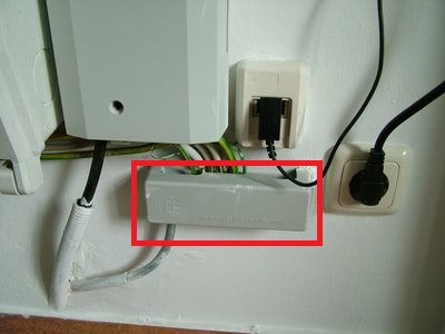

Hab mir mal nochmal alles durchgelesen: Ist es schlimm, wenn mein APL nicht geerdet ist?

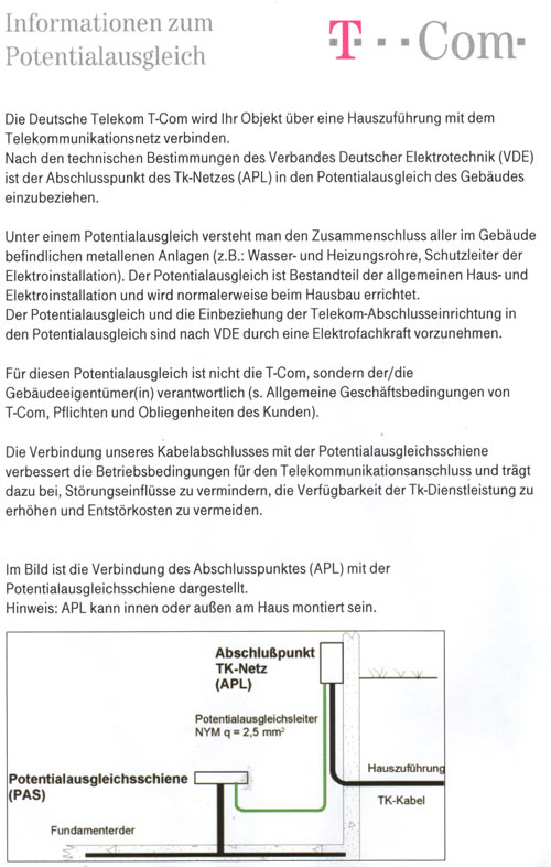

Hier kannst du dir mal eine Info bezüglich der Erdung eines APLs durchlesen:
Auf gut deutsch heißt das, du musst einen Elektriker beauftragen um deinem APL zu erden. Wenn du es nicht selber kannst.

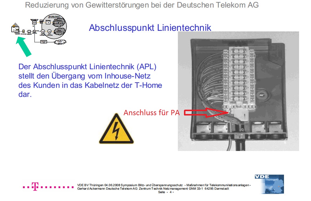

Hier siehst du den Potentialausgleich bei einem APL der "neueren Generation":
so wie hier gezeigt, musst du den Anschlusspunkt am APL
mit dieser Schiene verbinden:

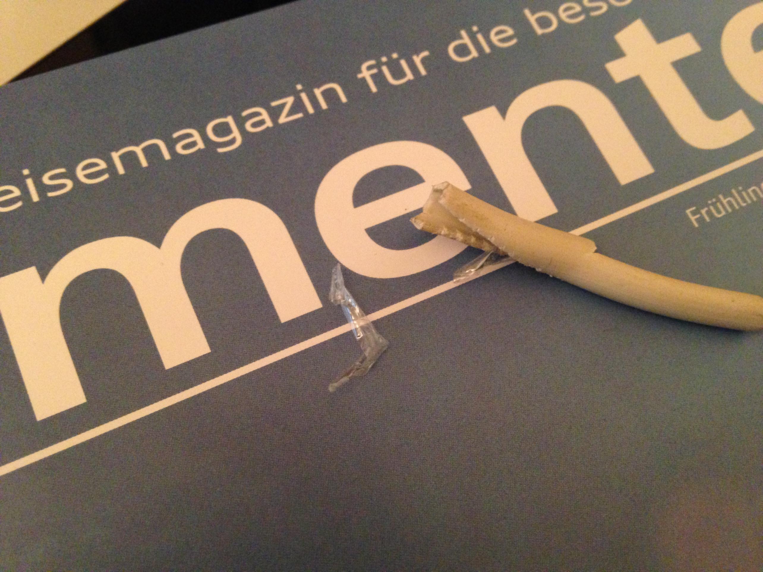

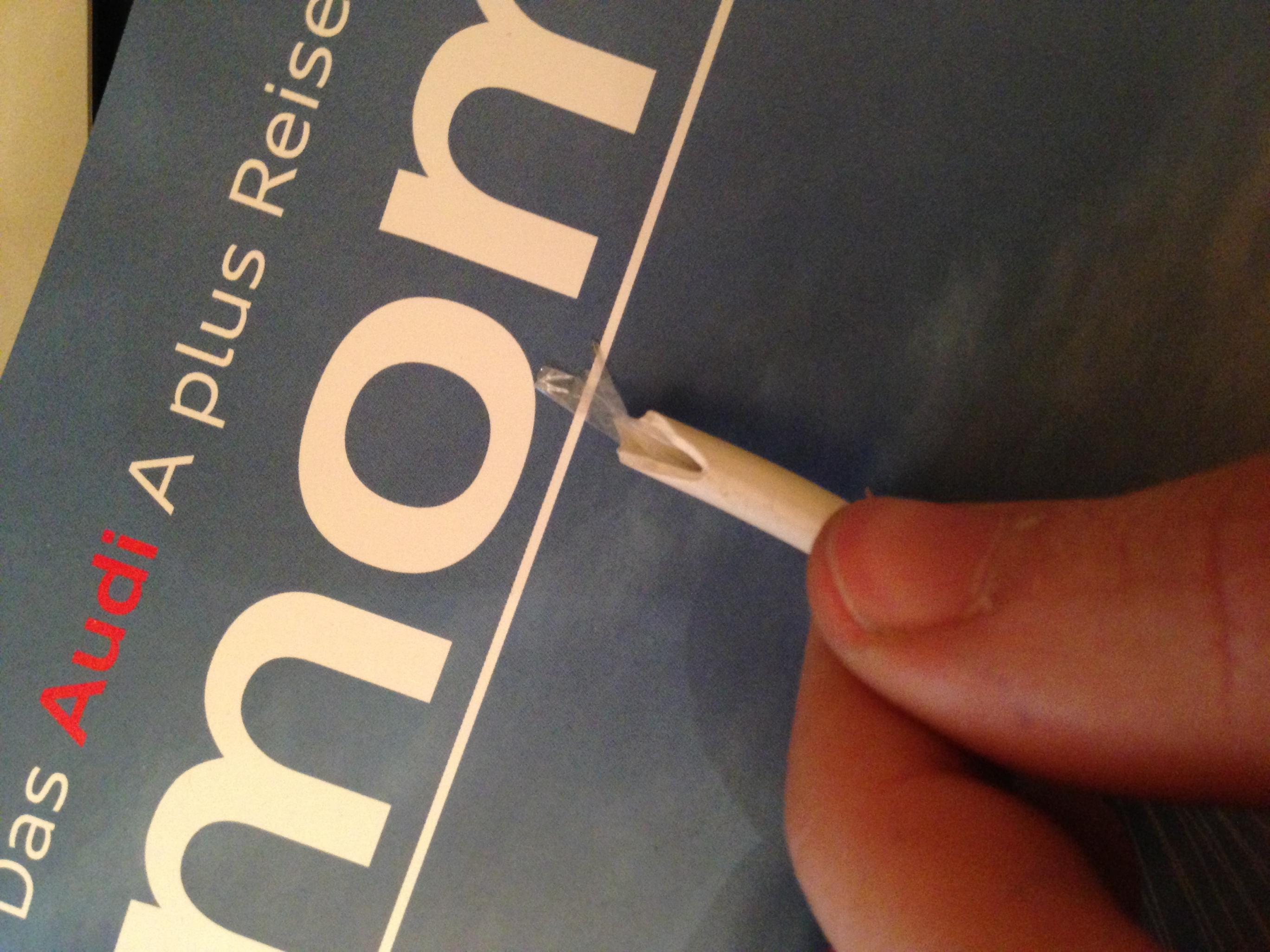

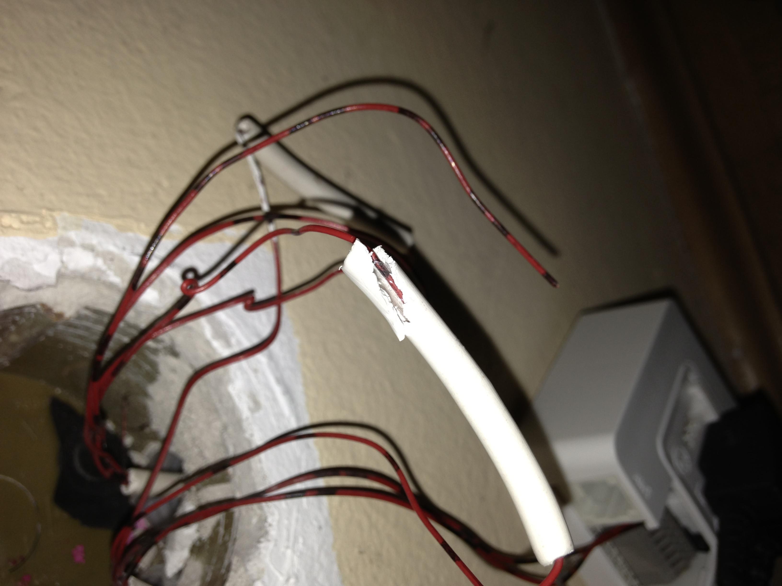

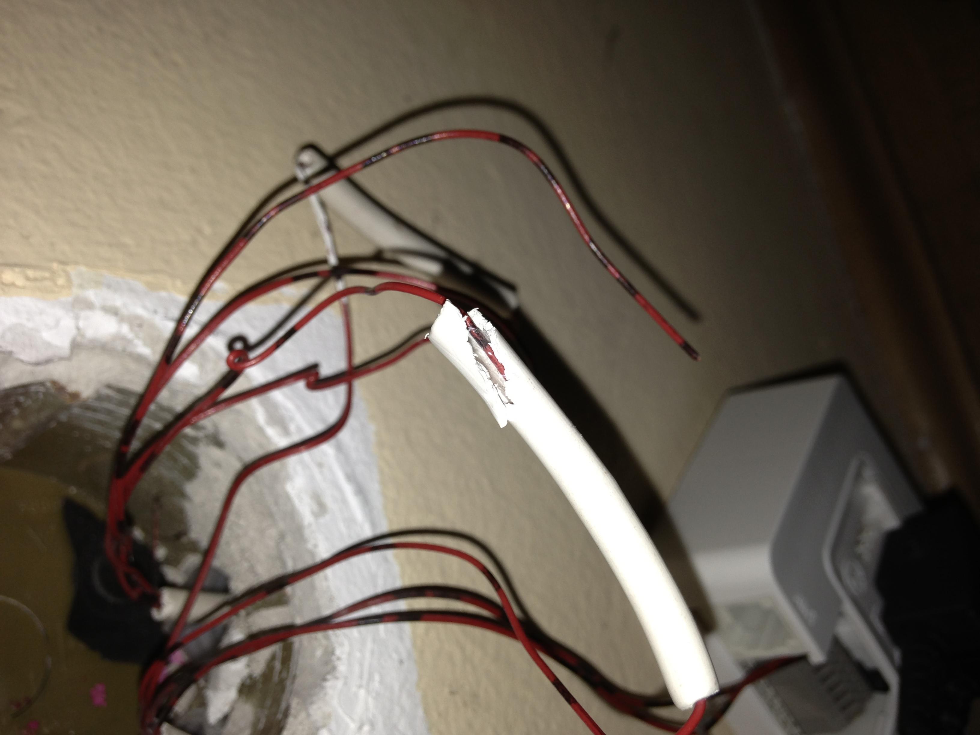

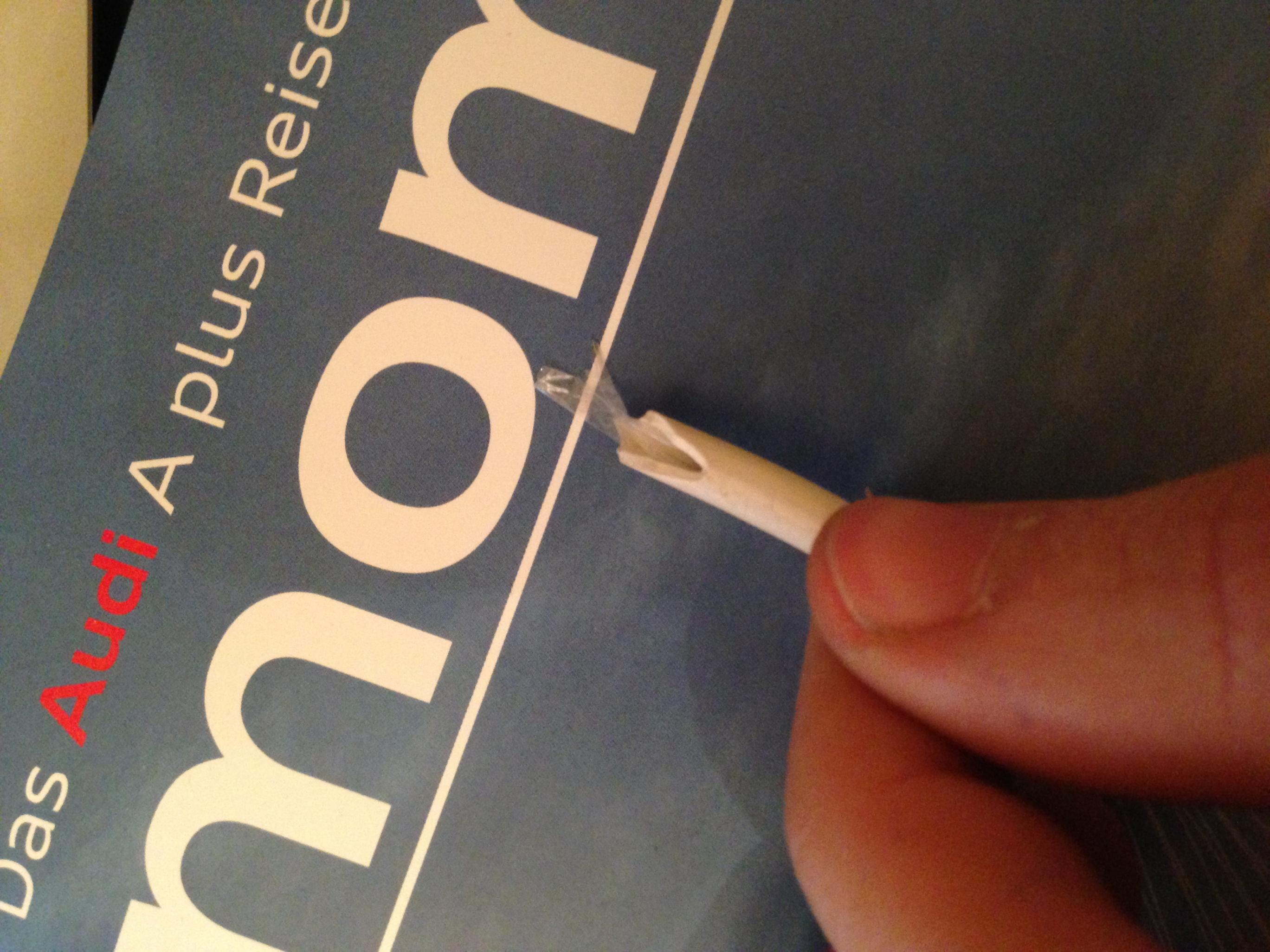

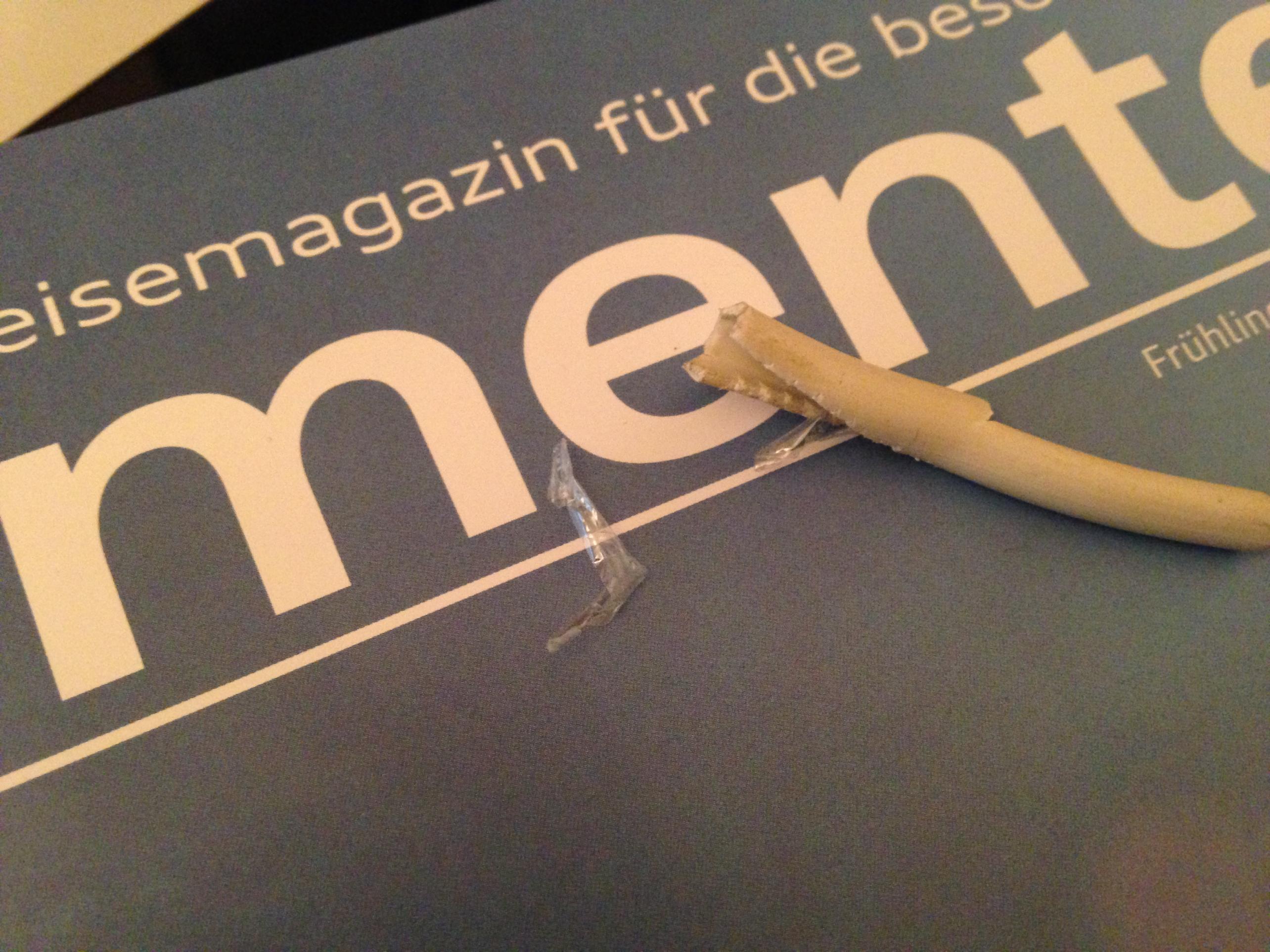

Ich habe mal wg. dem Kabel nachgeguckt: Die weiße Ummantelung hab ich entfernt und jz. ist aber um die 4 roten Drähte eine durchsichtige dünne Folie? Ist da anscheinend doch eine Schirmung enthalten?
A
asus1889
Wenn die Folie durchsichtig ist, ist das wohl kein Schirm. Die Folie müsste schon mit einem Metall (bspw. Aluminium) bedampft sein
. Dann ist sie jedoch nicht mehr durchsichtig.
- Nov. 2009
- 437
A
asus1889
Natürlich bin ich mir sicher. Das ist kein Schirm. Das sieht doch jeder
