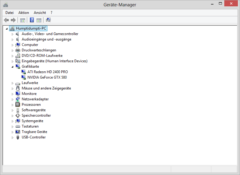

Sorry aber die Zeiten in denen sich Treiber behinderten sind seit Win 95 vorbei. Seit XP kann man ganz problemlos NVidia zusammen mit ner ATI Karte im gleichen Rechner betreiben. Defakto mache ich das momentan sogar gerade^^
