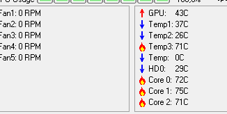

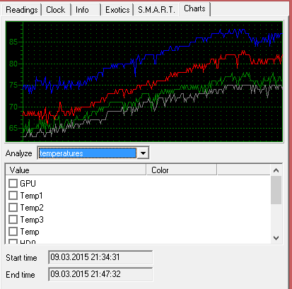

Nach ca. 15 Minuten Prime siehts so aus:
Lamellen sind gut warm, aber nicht heiß. Gehäusedeckel, auch oben und vorne sind alle ab.

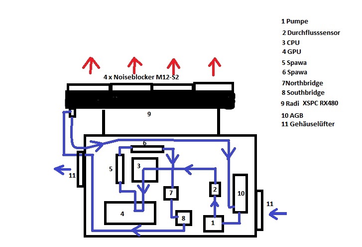

Die 90 Grad Winkel sind diese hier: http://www.aquatuning.de/wasserkuehlung/anschluesse/anschraubtuellen/118mm/silver-nickel/15761/11/8mm-8x1-5mm-anschraubtuelle-90-drehbar-g1/4-langes-gewinde-7mm
Davon sind folg. verbaut:
1x Pumpe
1x 240er Radi
2x GPU

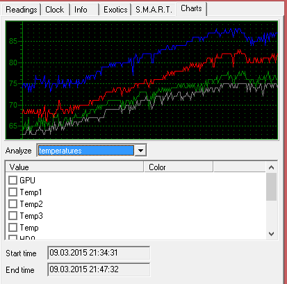

P.S.: Während ich schreibe hat Core2 82 Grad erreicht.
EDIT:

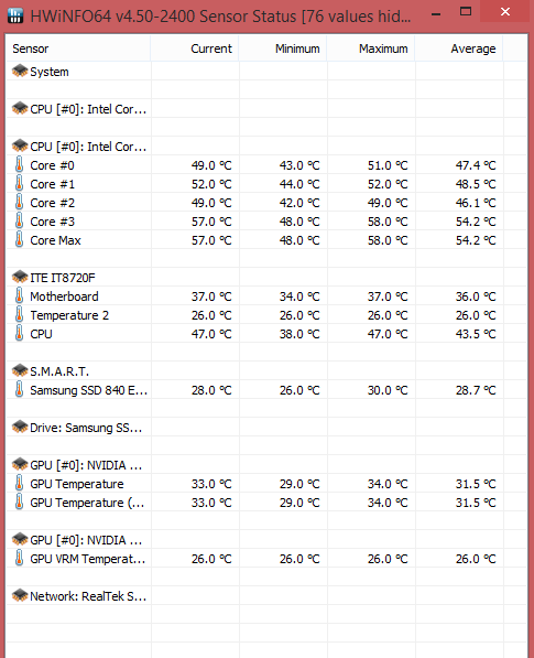

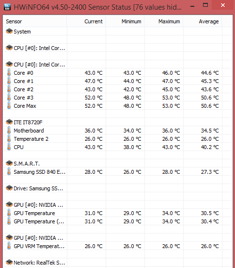

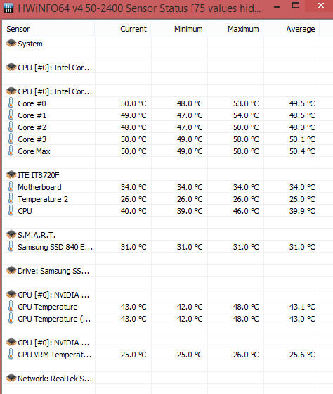

Hier nochmal als Chart:

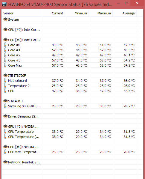

EDIT 2:
Während normaler Nutzung - IDLE (Internet surfen) pegeln sich die Cores bei ca. 50 Grad ein
Ich vermute das Wasser steht einfach nur :mad:

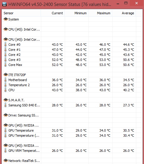

Etwas peinlich, aber ich hab jetzt doch noch einen Knick im Alblauf zum AGB gefunden :rolleyes:
IDLE bin ich jetzt stabil bei 30 Grad, aber im Prime bin ich immer noch um die 60 Grad.
Sieht doch schon freundlicher aus. Such mal weiter, ob sich wo noch was rausholen lässt.
Kannst ja vielleicht auch deine Schläuche an kritischen Stellen mit Schlauchwinkeln stabilisieren.
Wie sehr sich 90° Anschlüsse negativ auswirken, kann ich nicht beurteilen. Gibt ja aber auch 45°, wenn man Bedenken hat. Die genügen meistens auch.
Oder größere Schlauchradien legen, paar cm mehr machen gar nichts aus. Hauptsache keine Knicks drin.

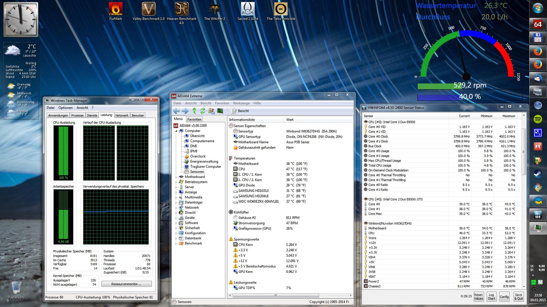

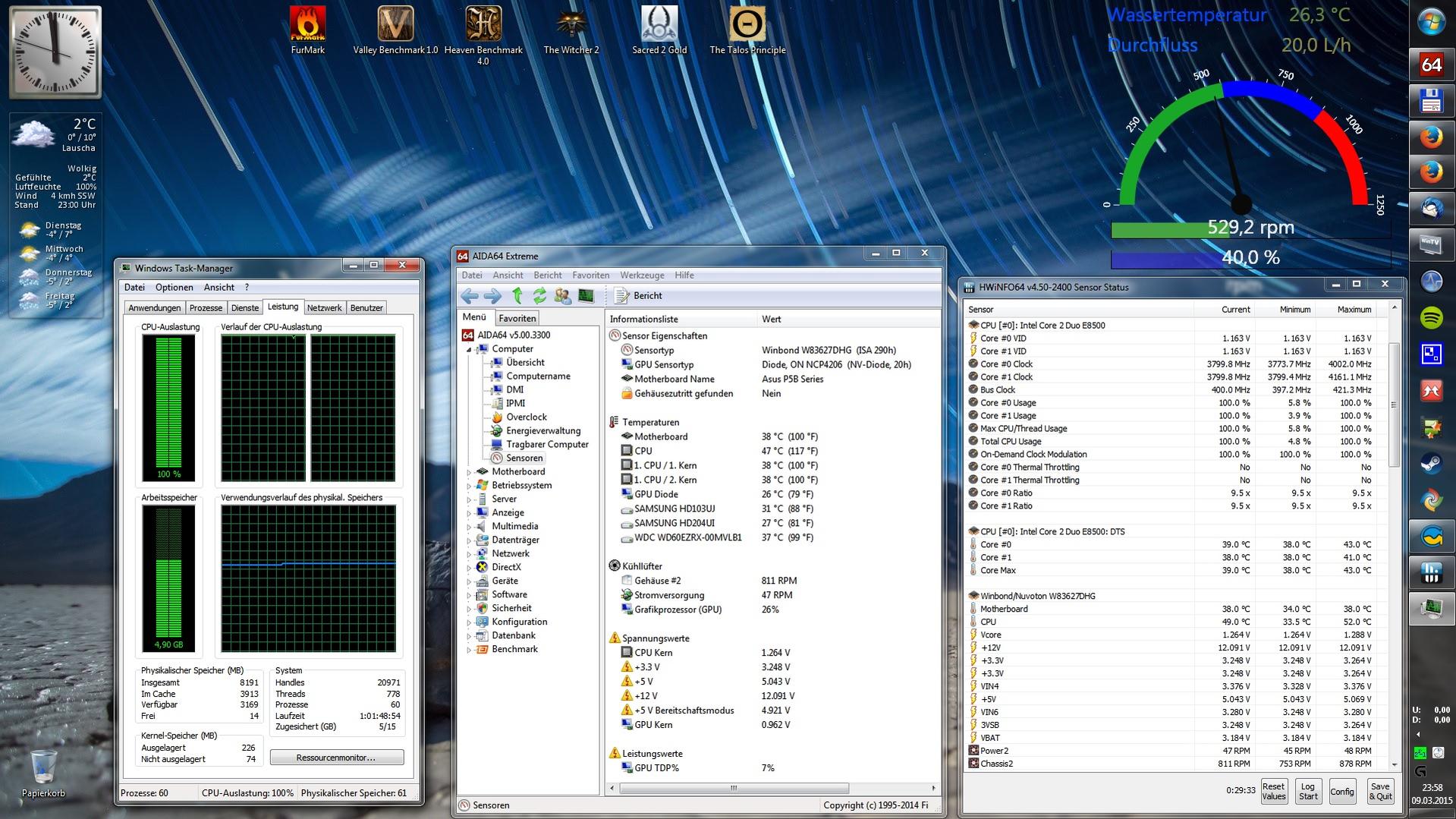

Hast mich jetzt neugierig gemacht und auch mal getestet.
Also Prime alleine juckt meine Wakü nicht im geringsten. Halbe Stunde gelaufen, nebenbei TV geguckt. Die Wassertemperatur erhöht sich gerade mal um 1°C. Hab aber auch noch einen alten C2D.
Und so einen überragenden Durchfluss hab ich auch nicht gerade. ;)

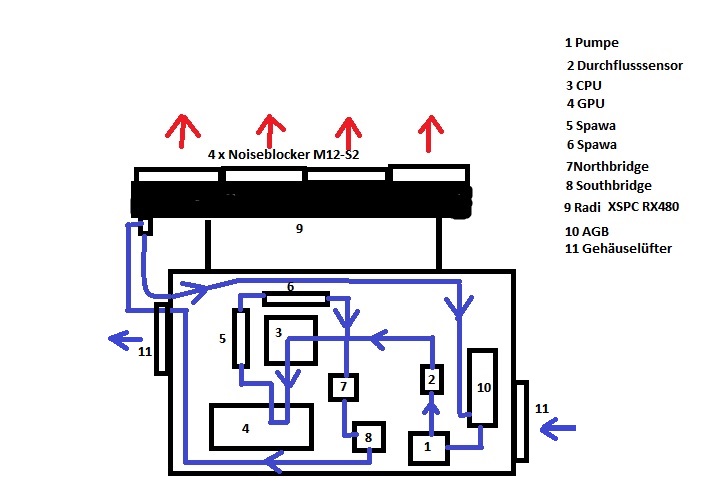

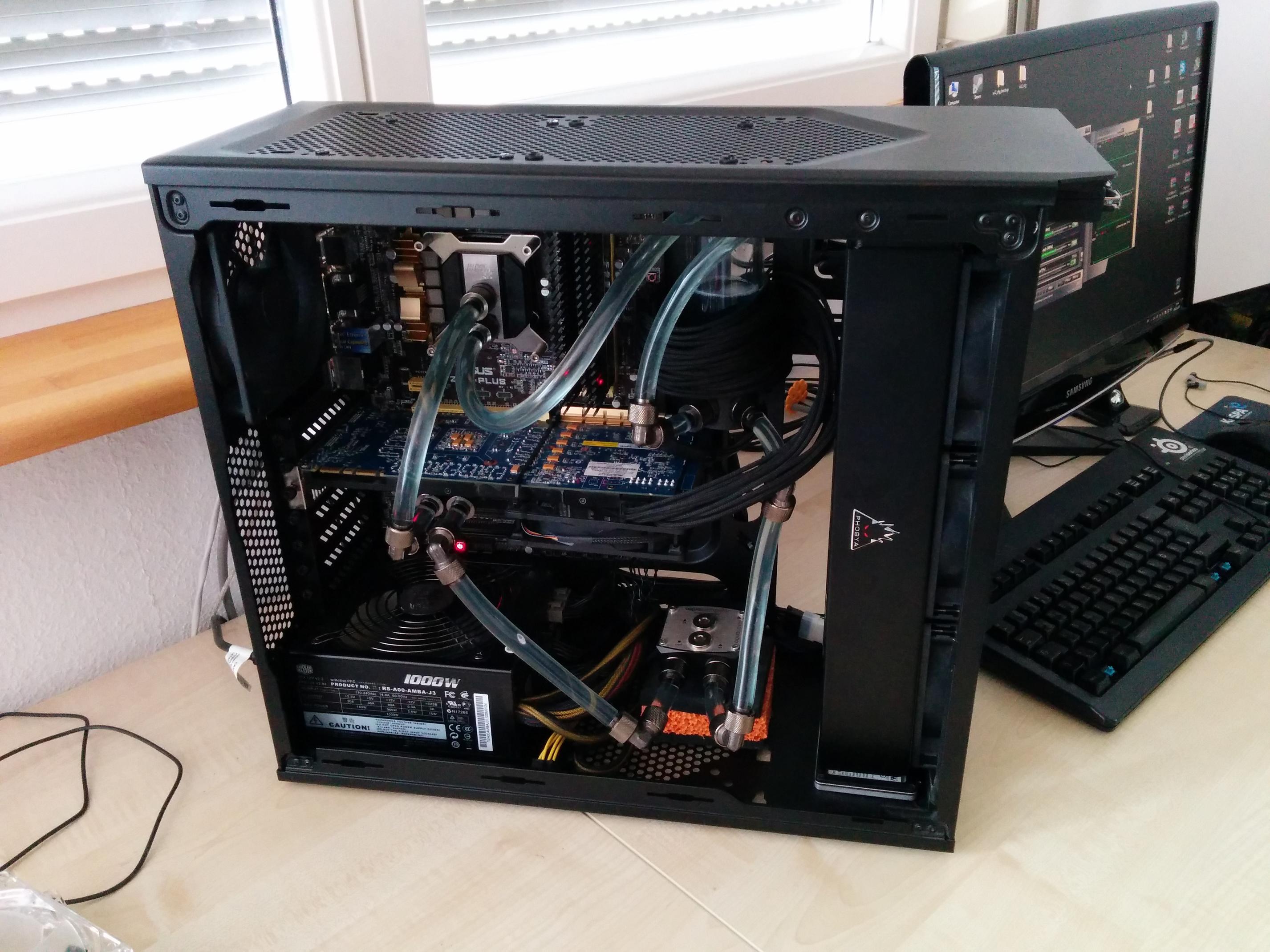

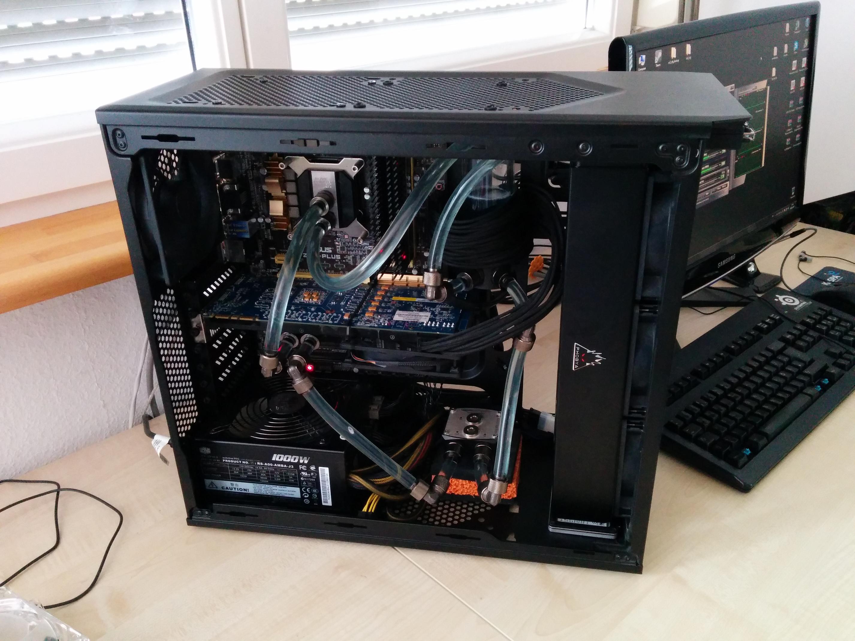

Also meine Wakü sieht momentan noch so aus:
Radi ist extern. Hab mir damals ein paar "Abstandshalter" angefertigt.

Ich will mal auch meine Senf dazu geben:
1) Be Quit sind tolle Gehäuselüfter ABER für Radiatoren -sorry- absoluter Mist weil die an der Radiatoroberfläche keinen vernünftigen Druck aufbauen der die Luft dazu bringen an den Lamellenvorbei zu streichen um die Wärme mit zu nehmen. Da wird Luft im Kreis gefördert!
2) Winkel sind in dem Fall Feintuning, hier geht es um die Kühlung an sich.
3) wie sehen die Wassertemperaturen und der Durchfluß aus?
4) AMS Radiatoren sind für langsam drehende Lüfter geeignet (sie haben wenig Widerstand), aber der Coolgate fällt nicht so unter diese Kategorie.
5) Wie sieht die Belüftung aus? Saugen alle Lüfter innen an und pusten nach draussen oder saugen alle Aussenluft an und pusten nach Innen?
6) Ein Noktura Lüfter schein auf dem 240er nicht richtig aufzuliegen.
7) 360 (240+120) sind etwas knapp für ein Übertaktetes System mit GPU!
Wurde der Kreislauf vor Installation der Komponenten gereinigt (CPU/GPU Kühler sind neu, oder?), d.h. sind die Kühler sauber?

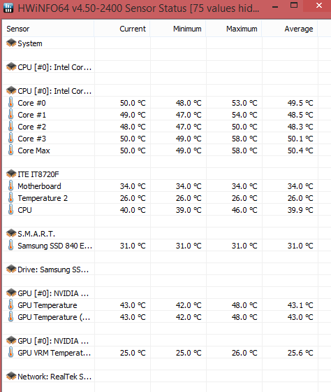

Ich versteh meine WaKü nicht :freak:
i7@3,9GhZ und vCore auf 1,35 - Erneut um die 30 Grad IDLE und 60 Grad unter Prime, also genau wie @Stock - Wieder unterscheiden sich die Cores um teilweise 10 Grad - Ich denke ich werd jetzt doch nochmal den CPU Kühler abnehmen.
